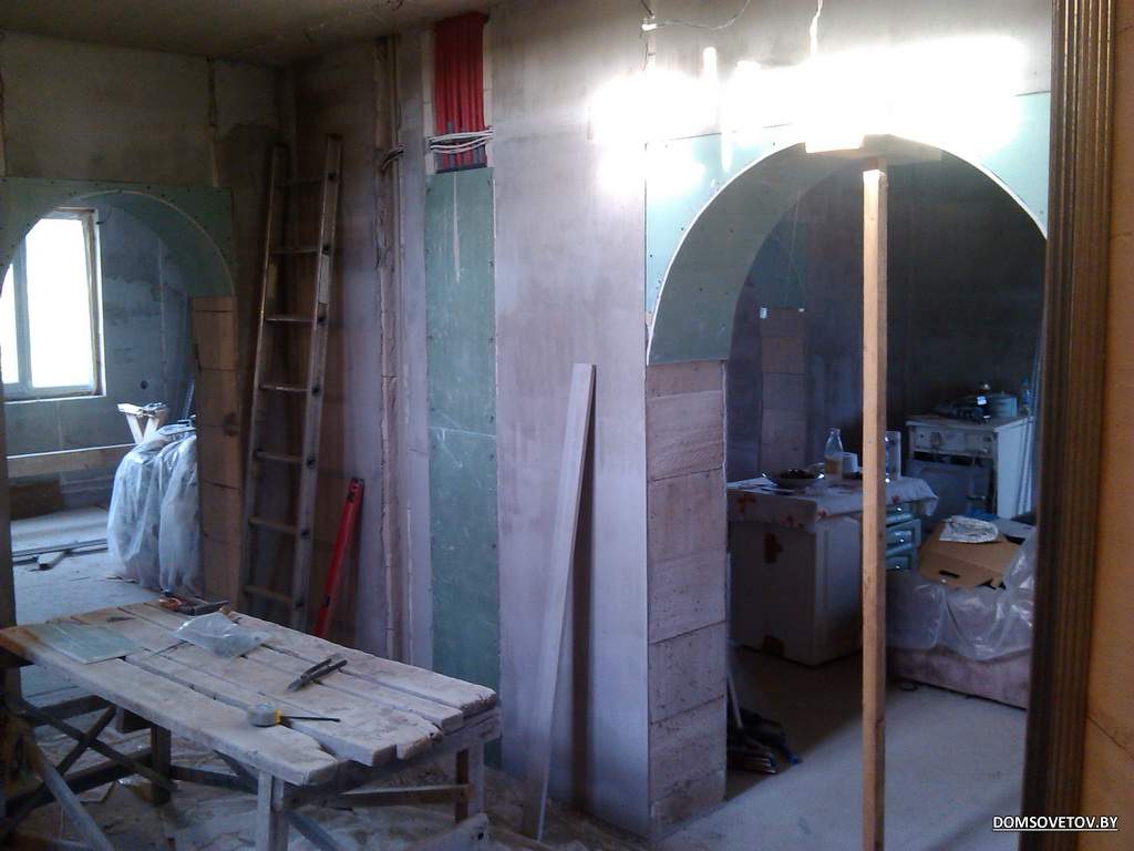

Тут спрошу. Если обсуждали - ткните.
Можно ли штукатурить гипсокартон?
Трубы идут в стене, я их гкл закрыл, а сверху хочу заштукатурить. Там слой небольшой, мм. 5-8.
Если можно, то нужно ли сетку клеить или еще что?
Korvet068 13.05.2014 00:44
AAV, можно штукатурить гипсовой штукатуркой
AAV 13.05.2014 01:11
О блин, а я обычной хотел, цементно-песчаной Люкс, как и все остальные стены.
Тады проще наверное сразу шпатлевать?
alternativa 13.05.2014 01:43
Штукатурить ГКЛ это БРЕД имхо конечно
А для чего его штукатурить???
AndreyZvorygin 13.05.2014 09:32
Сообщение от Korvet068 (Сообщение 187692)
Аргументы? Почему цементной нельзя?
Плитку можно клеить на цементный клей, а штукатурку цементную - нельзя, парадокс...
---------- Сообщение добавлено в 08:32 ---------- Предыдущее было в 08:32 ----------
Сообщение от alternativa (Сообщение 187695)
Например толщину до уровня добавить...
AAV 13.05.2014 10:14
Сообщение от AndreyZvorygin (Сообщение 187696)
О, прям в тоЧку. Именно чтоб вся стена была в одном уровне. Там не много, полоса гипса от пола до потолка шириной 30 см.
п.с. ой не, стрындел, ещё ж 3 арки надо догнать до уровня всей стены.
Во, на фотке видно примерное поле деятельности.http://www.domsovetov.by/imagehostin...1bd8ac64fe.jpg
artexpress 13.05.2014 12:29
Сообщение от AAV (Сообщение 187701)
Арки? Ты меня убил!
Valery_SY 13.05.2014 13:49
artexpress, а что, у всех должно быть ровненько-беленько?
GIM 13.05.2014 14:13
Такие места вроде как шпатлюют.Ставите везде уголки и всё в один уровень .В местах примыкания ГК с шрукатуркой сетка или потом стеклохолст
nice911 13.05.2014 15:42
Сообщение от AAV (Сообщение 187690)
А зачем его штукатурить? Гипсокартон, наверное, достаточно просто зашпатлевать.
