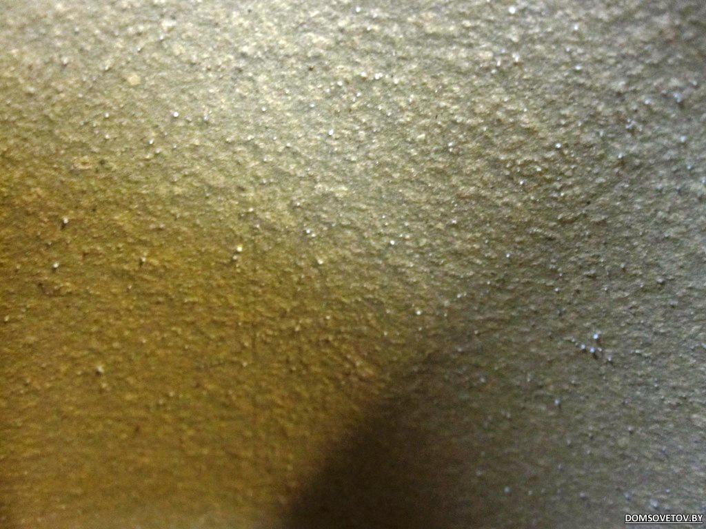

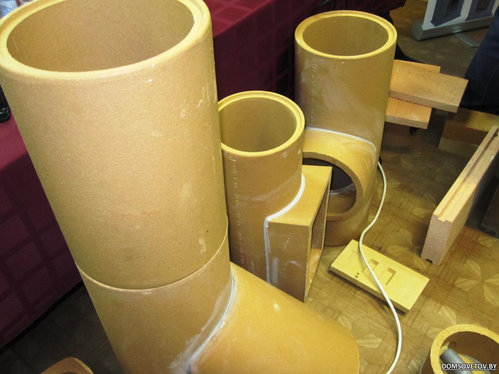

Вложений: 7
фото, дымоходы есть с внутренним диаметром 30 см, внутрення поверхность этой трубы шершавая как наждак, конечно при таком диаметре она никогда не забьётся сажей, но к такой поверхности сажа будет цепляться только так, меньшего диаметра были гладкими, как и следовало бы быть.
На следующих трёх фото - шамотные блоки, далее мешки с растворами - зелёный мешок 20 или 25 кг - раствор для кладки шамота, типа мертеля, по консистенции и на ощупь как глина с песком, стоит 60 евро за мешок.
Ещё есть готовые большие блоки из шамота арочного типа.
ister 27.08.2012 22:25
sansan,
то,что на ощупь глина с песком- это шамот.... песка там нет...
а трубы одинаковые все, они абсолютно одинаковы - и диаметр 120 и 300... тем более,что 300-ки там вообще не было...
sansan 27.08.2012 22:30
Мне тоже показалось, что это была 200 мм, но мне сказали 300, а наружный 360, а пощупать разницу, я даже той женщине давал, которая лекцию читала, вы с Сабуровым как раз куда-то выходили вроде бы в это время. Как грубая наждачка, а более мелкая гладкая внутри, да и на первом фото всё хорошо видно.
