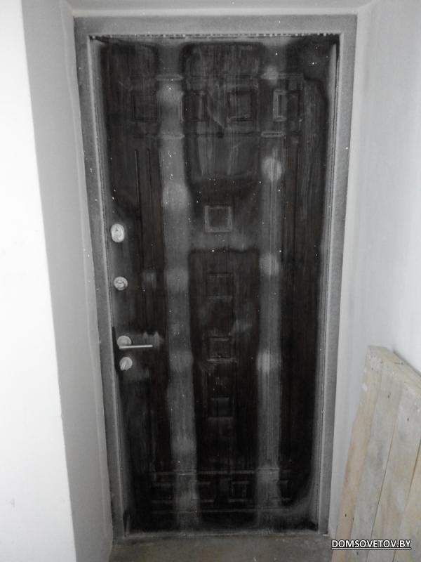

Славка 05.09.2014 00:49
конечно норма
http://www.domsovetov.by/imagehostin...8d03910662.jpg

Сообщение от Славка (Сообщение 198540)
Думаю на этом стуле сидеть не на много хуже, чем на обычном... нагрузка распределяется.

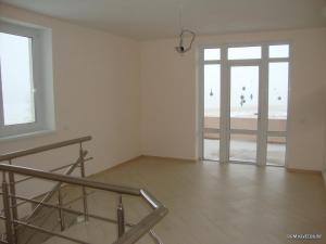

Всем доброго дня! Дошли и мы до выбора наружных дверей. Изначально планировали поставить большую дверь, размер проема (примерный) 200x230. Очень понравилась дверь герда, но стоимость в 30 - 35 млн за большую дверь для нас слишком дорого. В бюджете, к сожалению, ограничены.
Может есть какие-то хорошие двери, но бюджетнее?
Даже не знаю как быть. Еще один вариант, заложить проем до размера стандартной двери и поставить герду за 10 млн. Ну тут вопрос как его лучше заложить. Если еще по ширине понятно, положить по 2 ряда блоков, то убрать высоту сложнее, по низу не заложишь т.к. будет высокий порог. А если сверху положить ряд блоков, как бы они потом не обвалились на голову.
И еще интересно, какую дверь лучше поставить с обратной стороны дома, выход во двор.
Буду рада любым советам. Фото дома прилагаю.
http://www.domsovetov.by/imagehostin...81fd7e1b18.jpghttp://www.domsovetov.by/imagehostin...823830446f.jpg

LilySuboch, стеклопакет не хотите? Прозрачный до пола.
LilySuboch 15.01.2015 23:36
Тамбур есть! Только не решили холодный или с теплым полом. На фото видна кирпичная стена с проемом. до нее и есть тамбур.
---------- Сообщение добавлено в 23:36 ---------- Предыдущее было в 23:32 ----------
no name, я рассматривала этот вариант. Но сегодня приезжал замерщик ( ставим окна пвх ), и что-то отговорил. Говорит что на стандартный размер если взять хорошую по качеству то это в районе 2 тыс. долл.
И вообще говорит что снег будет заметать в щели. Как то так.. Звучало жудко.

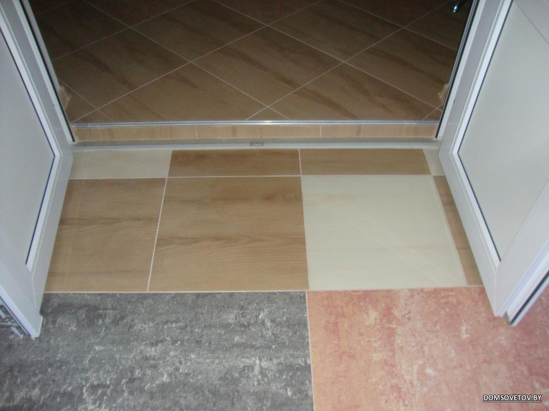

а в двери что ведут на балкон не задувает там порожки и в одной комнате и другой...[COLOR="Silver"]http://www.domsovetov.by/imagehostin...4ff5a5015a.jpg да они и изначально по лучше прилегали
Основа 18.01.2015 11:45
Сообщение от Kuzbar (Сообщение 213292)
нашу дверь трудно испортить там уже коричневый доводчик стоит - перепутали мастера не тот привезли
Они и места крепления перепутали.
Интересно было бы глянуть на места примыкания пола и рамы/стеклопакета в балконном блоке и в комнатах.

-gr- 18.01.2015 14:07
Я себе купил "Стальную линию", отдавал почти штуку баксов за каждую. Теперь жалею... Гамно из гамна, качество низкое, промерзают... Лучше бы купил по 300 китай, как у соседа.
http://www.domsovetov.by/imagehostin...b93b88ff8c.jpg
Славка 18.01.2015 14:30
не хило!
У меня стоит дверь СЛ, но в тамбуре. Сумасшедших перепадов температуры нет, поэтому такого не заметил.
Может от повышенной влажности из-за отделочных работ такой эффект?
wilson 18.01.2015 15:44
Дверь жесть.
no name 18.01.2015 16:46
-gr-, сочувствую... ужасно конечно, и не бесплатно же...
Kuzbar 18.01.2015 17:30
Сообщение от Основа (Сообщение 213294)
у нас там алюминиевые порожки.... сфоткала примыкание с веранды http://www.domsovetov.by/imagehostin...bcb791fe8f.jpg
ну и везде такое же... такое примыкание делали потому что оконщики ошиблись с размерами окон и сделали больше чем надо было.... записали величину проема и сказали что запомнят что надо учесть утепление ... теплый пол и стяжку, но не запомнили :ck: извинились...пришлось разными способами выходить из сложившейся ситуации.... где двери перевешивать...где жертвовать утеплением... где потолок утеплять....
