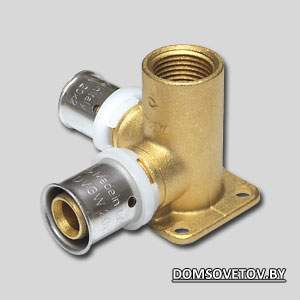

У меня на втором этаже воздухоотводчики стоят в двойном "ушастике"-водорозетке.
Прикручен к полу в радиаторном распредящике.
Вот она
http://www.domsovetov.by/imagehostin...bd107d4c75.jpg

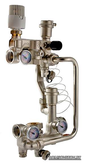

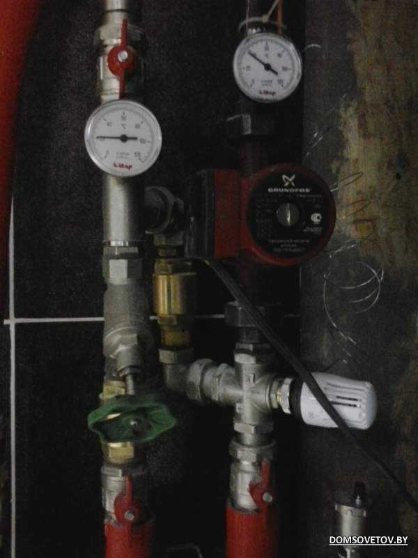

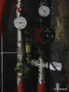

Мой смесительный узелок :) Простой как барабан.. наверное :))
http://www.domsovetov.by/imagehostin...bcef79c4c5.jpg
Валтековский смесительный узел
http://www.domsovetov.by/imagehostin...bcf0452cd4.jpg
Покрупнее. Не прикручена только термоголова с выносным капиляром. Капиляр вставляется снизу
http://www.domsovetov.by/imagehostin...bcf1315fe1.jpg
Слева высокотемпературный радиаторный контур, справа низкотемпературный тёплых полов. На радиаторном подача верхний коллектор, на полах подача нижний коллектор. Вот такая вот конструкция.

Сообщение от Славка (Сообщение 173764)
Вот она
Я себе такие ставил для циркуляции горячей воды. Только вавиновские.
sergN 31.01.2014 21:47
bullet_fox, а есть ушастики на кольце , а не на опрессовке?

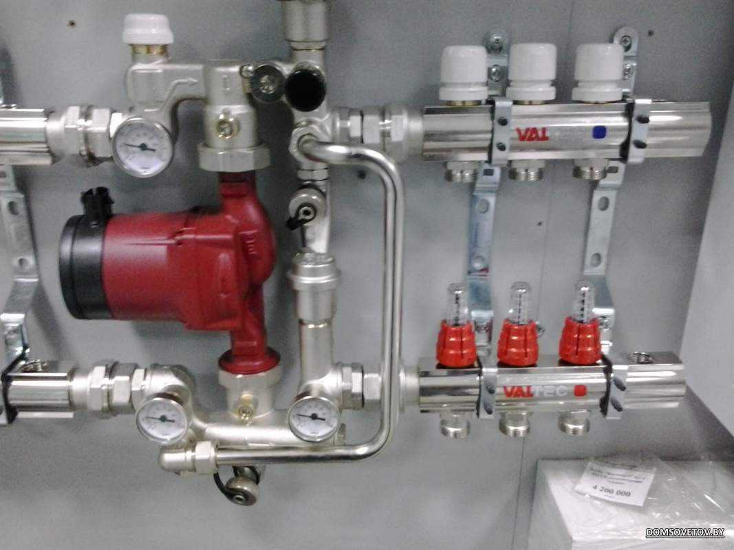

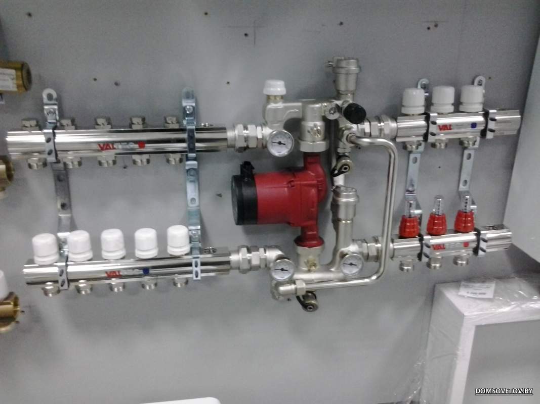

Нет. У меня один узел. Второй "по богатому" у меня в магазине на витрине висит. Идеальный вариант для домика без отдельной котельной. Прячется в "единый" шкаф на этаже.
bullet_fox 31.01.2014 21:53
Сообщение от Славка (Сообщение 173823)
За четыре мульёна 200тыщ.
Славка 31.01.2014 22:41
bullet_fox, это ценник Житомирского двухконтурного котла валяется.
Хотя этот смесительный узел стоит примерно столько же. 14479 российских рублей
