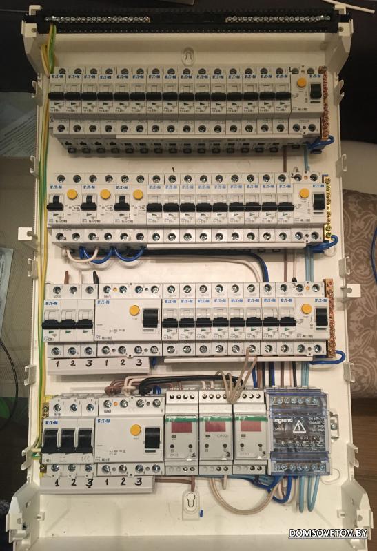

Ну все, Силовой щит готов (единственное уберу 4 автомата вверху и подключу питание от реле на кросс)
Монтаж на шинах очень прост и аккуратен, рекомендую :)

Olego2002 27.03.2018 11:36
Кульминация наступит когда начнёте кабеля в этом чудо щитке разводить.
Lama 27.03.2018 11:40
Сообщение от Olego2002 (Сообщение 305209)
Думаю вы удивитесь на сколько это будет просто и легко реализовано, с небольшими модификациями от этой картинки ;)
План Расключения на месте, это первое с чего я начал планирование топологии.
Единственное что по прежнему не решил это каким образом реализовать освещение, а точнее зональное его выключение во время ремонта: или как все автоматами или через контроллер. Но думаю что скоро определюсь и от этого будет зависеть место Прокладки кабелей. И Шины заземления наверно добавлю.
Olego2002 27.03.2018 11:51
Интересно будет посмотреть.
