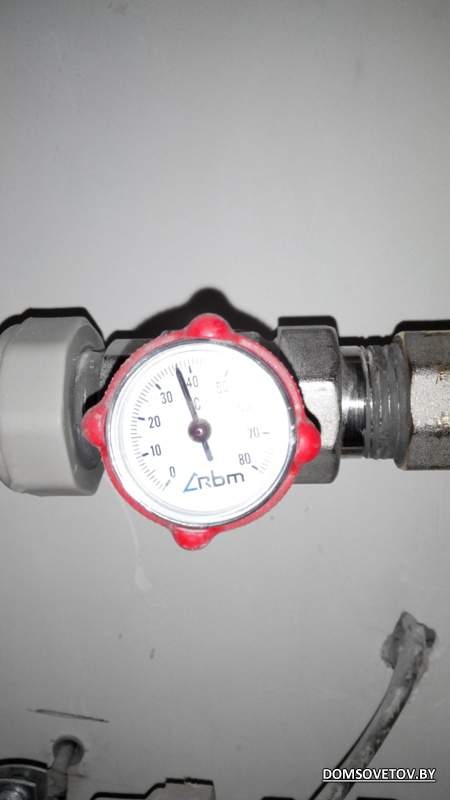

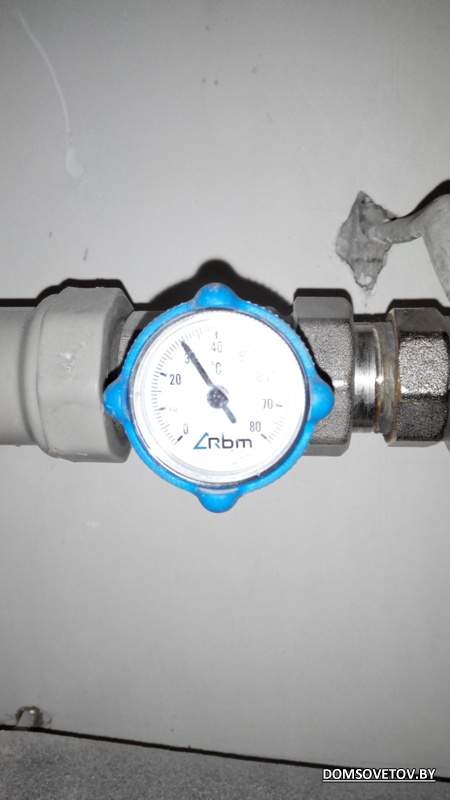

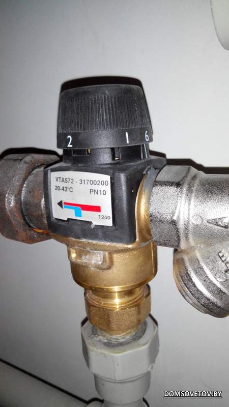

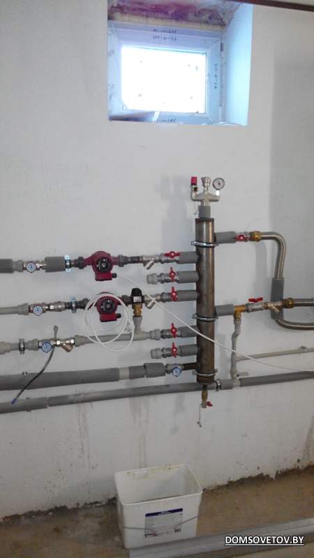

Запускаю ТП. Что то не хочет мой ESBE VTA 572 работать как ему положено- на 6 положении выдаёт только 36гр. Температуру подымал постепенно раз в сутки. Какие мысли? ::nt::

Схему и фото в студию. Сам реализовывал на esbe свою систему без опыта и понятий. Давайте посмотрим. У меня на 2 - 22, на 4 -35. Может клапан запал?
S.G. 05.02.2014 00:38
Вот фото, (насос сейчас подключен и стоит на 2й скорости, гребенки все открыты полностью)

adf 05.02.2014 00:46
Обывательский вопрос-может насос должен стоять до термоклапана и толкать воду в ТП через клапан?

adf, насос стоит правильно, вот только отсутствует обратный клапан.
S.G., для начала попробуйте фильтра почистить
adf 05.02.2014 00:57
Воздух в ТП?
Я после запуска в первый сезон раза три стравливал.
