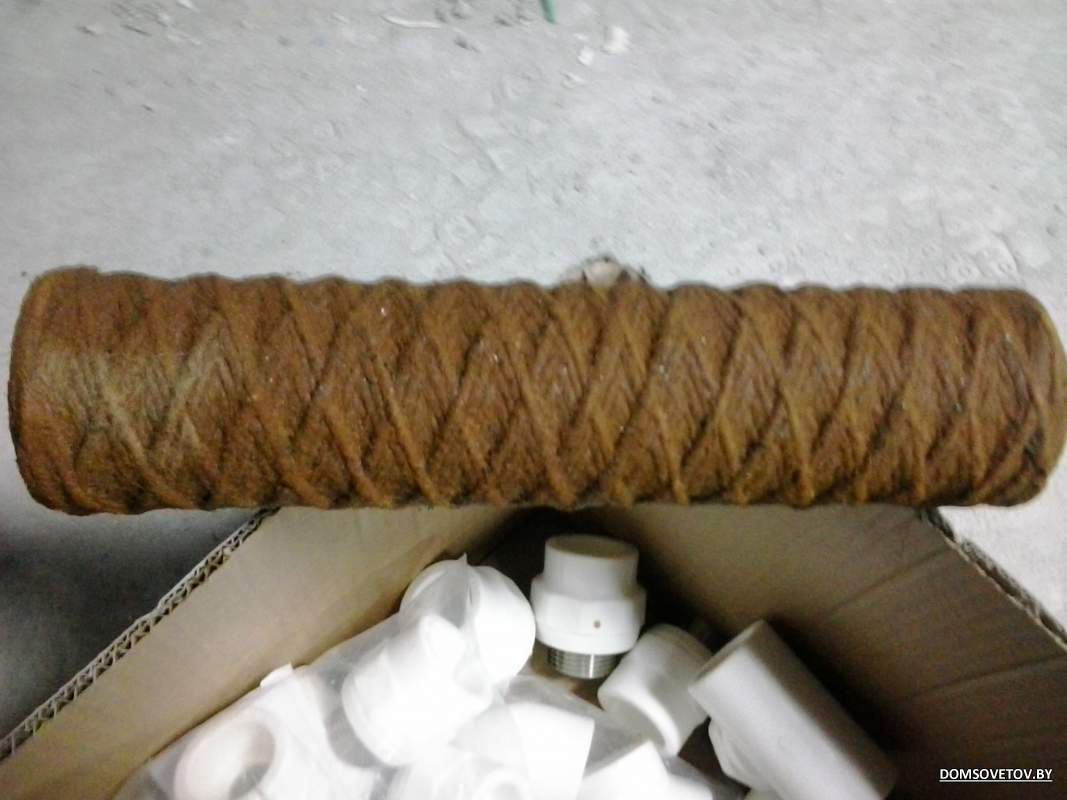

Славка 05.02.2014 01:00
S.G., где то в теме кидал фотку фильтра после недели работы в новой системе ;)
S.G. 05.02.2014 01:01
adf, Воздух? Ну не грел бы один из контуров, а тут же прямо сразу с гидрострелки не та температура идет.
Славка, Завтра откручу, вечером отчитаюсь. :)
Славка 05.02.2014 01:03
вось она
http://www.domsovetov.by/imagehostin...6b5772b3cc.jpg
---------- Сообщение добавлено в 00:03 ---------- Предыдущее было в 00:02 ----------
Кстати, а сколько подача и в самой стрелке температура?
