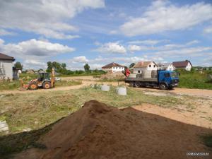

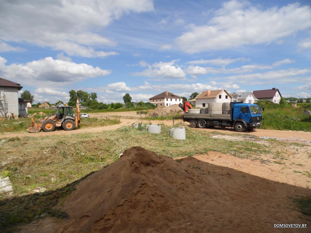

Приехали кольца и техника:
http://www.domsovetov.by/imagehostin...100ec706e3.jpg

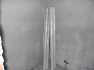

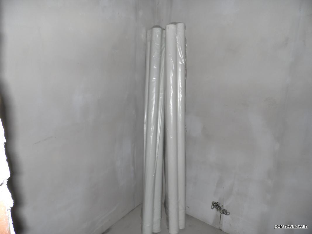

Трубы двухметровые для вентиляции:
http://www.domsovetov.by/imagehostin...102a666b6b.jpg

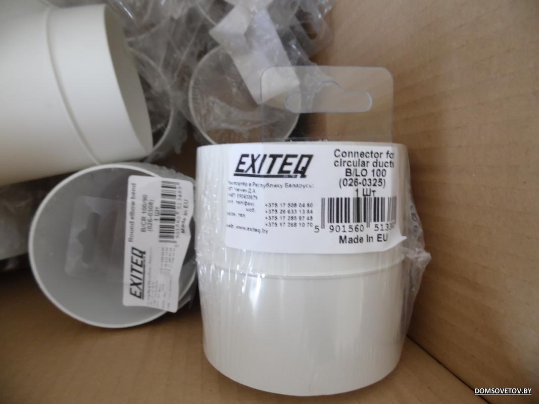

Трубы соединяются коннекторами (соединителями):
http://www.domsovetov.by/imagehostin...1027090aaf.jpg

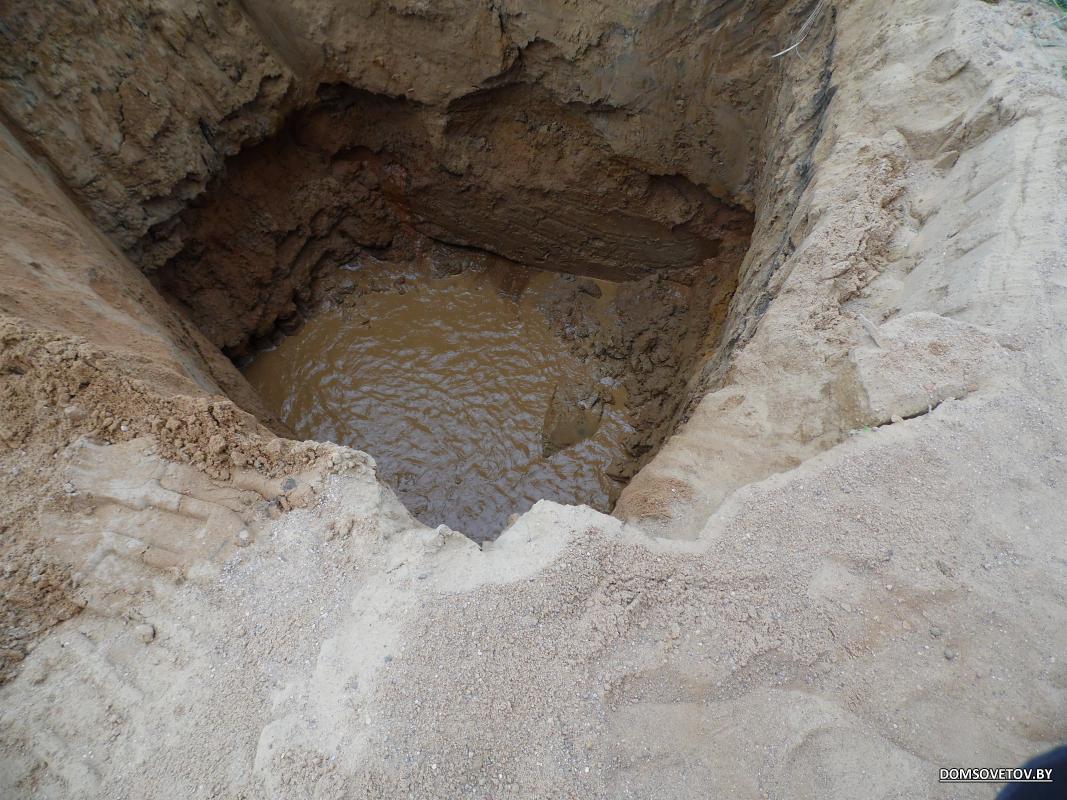

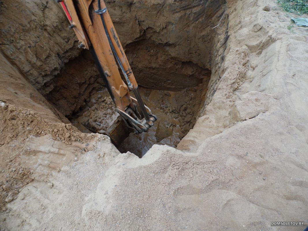

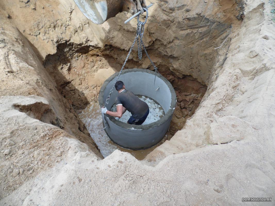

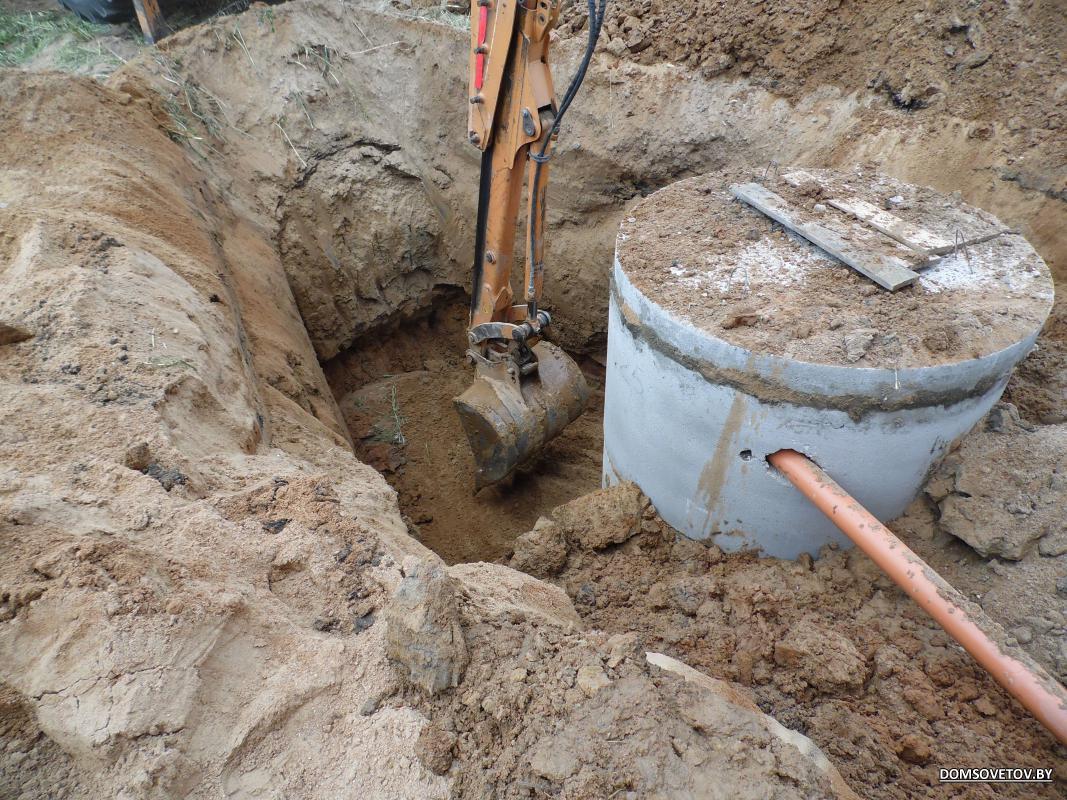

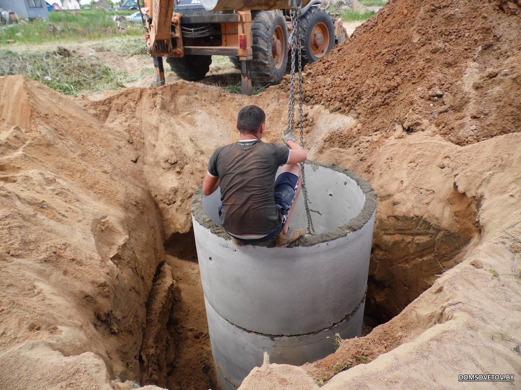

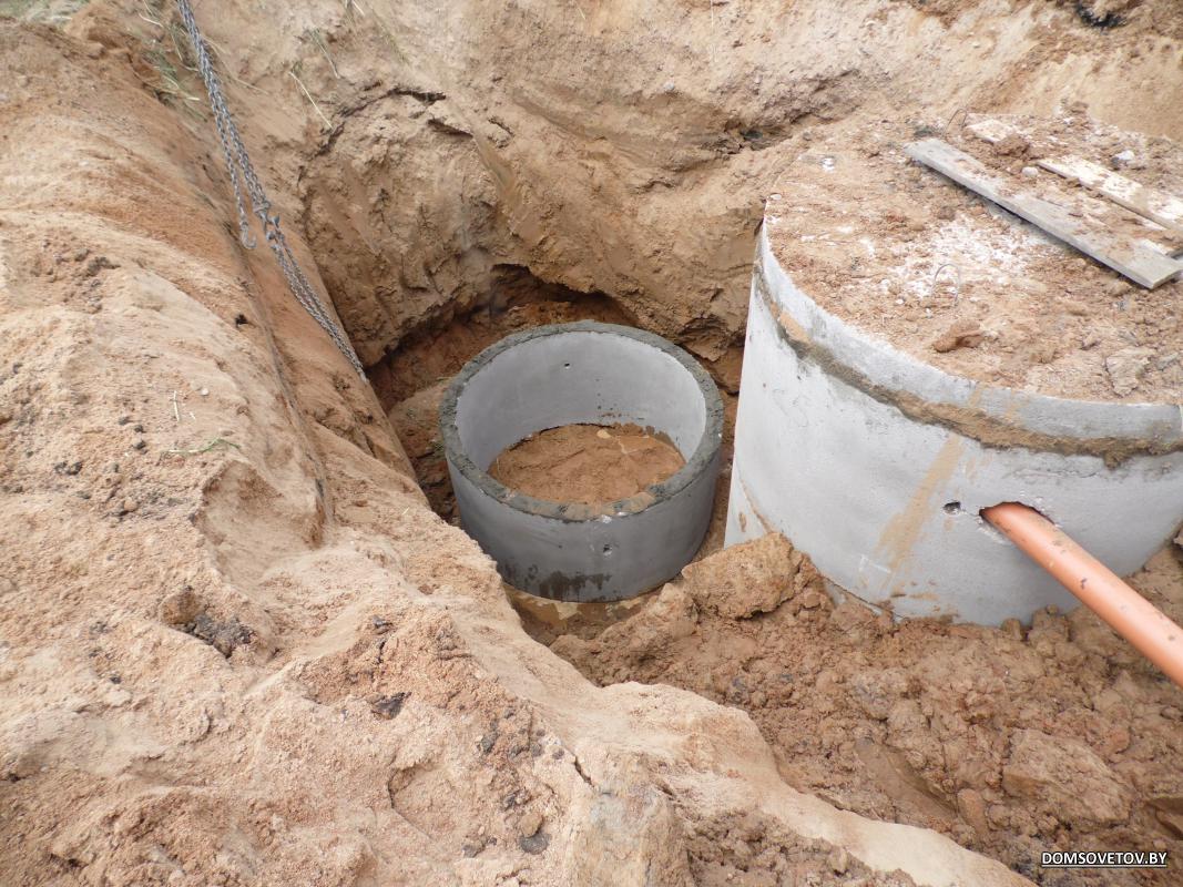

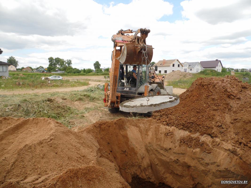

На 3,5м обнаружились ключи.
Вместо двух колодцев решили поставить три по три кольца в каждом.
http://www.domsovetov.by/imagehostin...12b7b616be.jpghttp://www.domsovetov.by/imagehostin...12b8fbf31e.jpghttp://www.domsovetov.by/imagehostin...12ba807a54.jpghttp://www.domsovetov.by/imagehostin...12bc131e2a.jpghttp://www.domsovetov.by/imagehostin...12bd8b12ab.jpghttp://www.domsovetov.by/imagehostin...12bef01baf.jpghttp://www.domsovetov.by/imagehostin...12c0575a0c.jpghttp://www.domsovetov.by/imagehostin...12c1ad3a1a.jpghttp://www.domsovetov.by/imagehostin...12c2b7ea37.jpghttp://www.domsovetov.by/imagehostin...12c3d15be8.jpg
