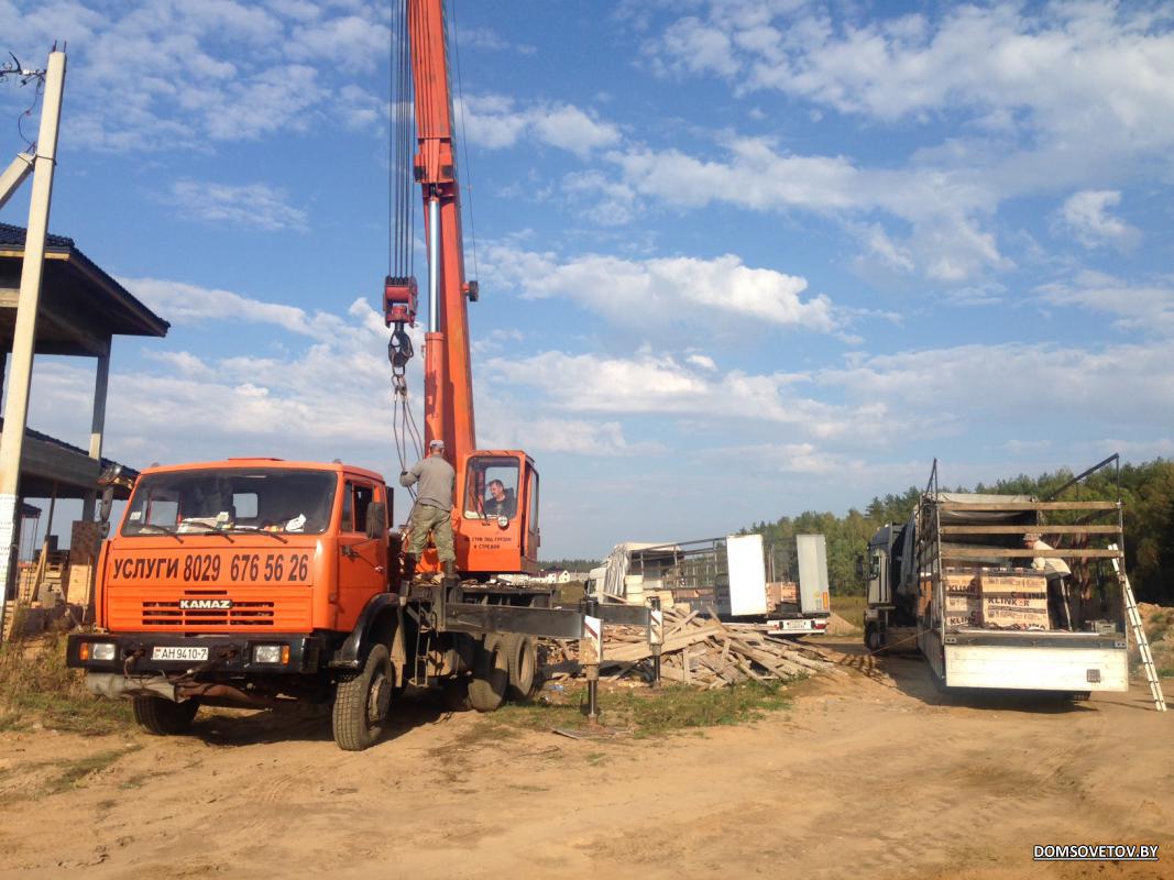

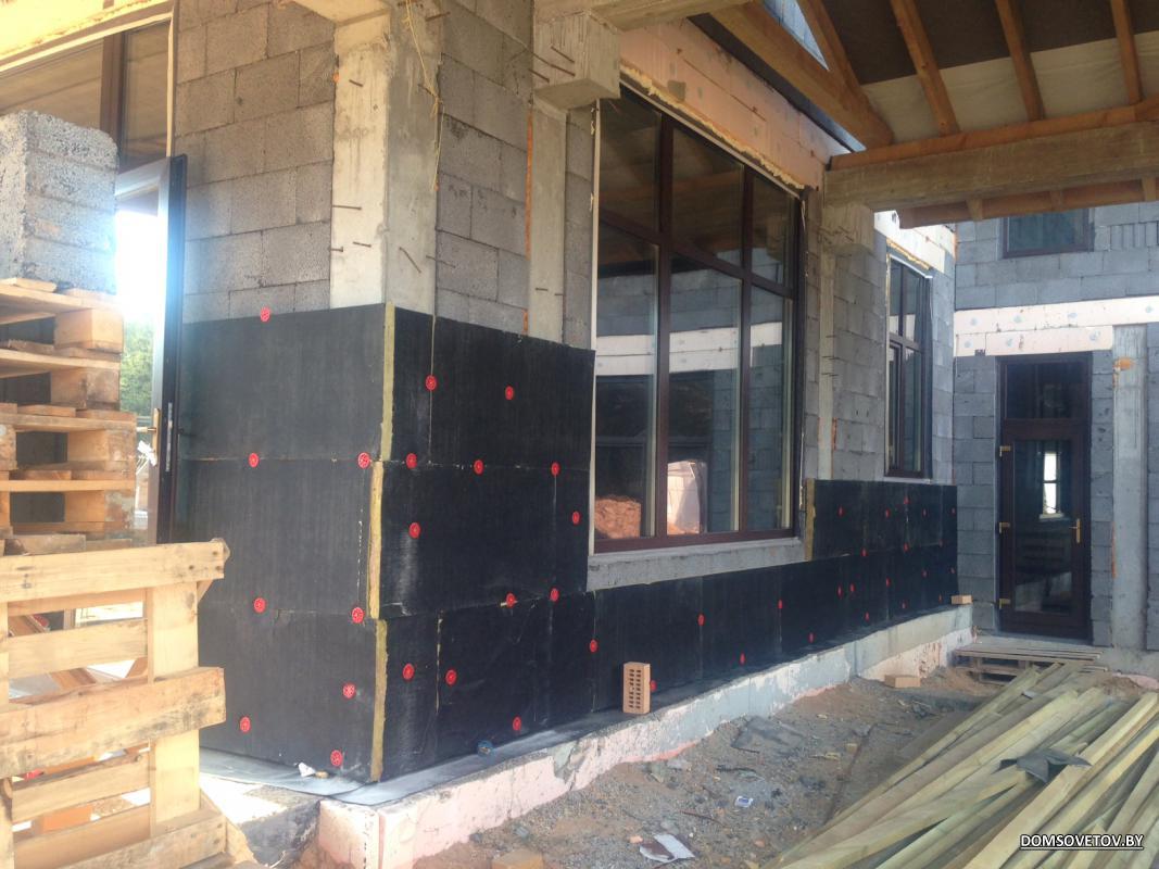

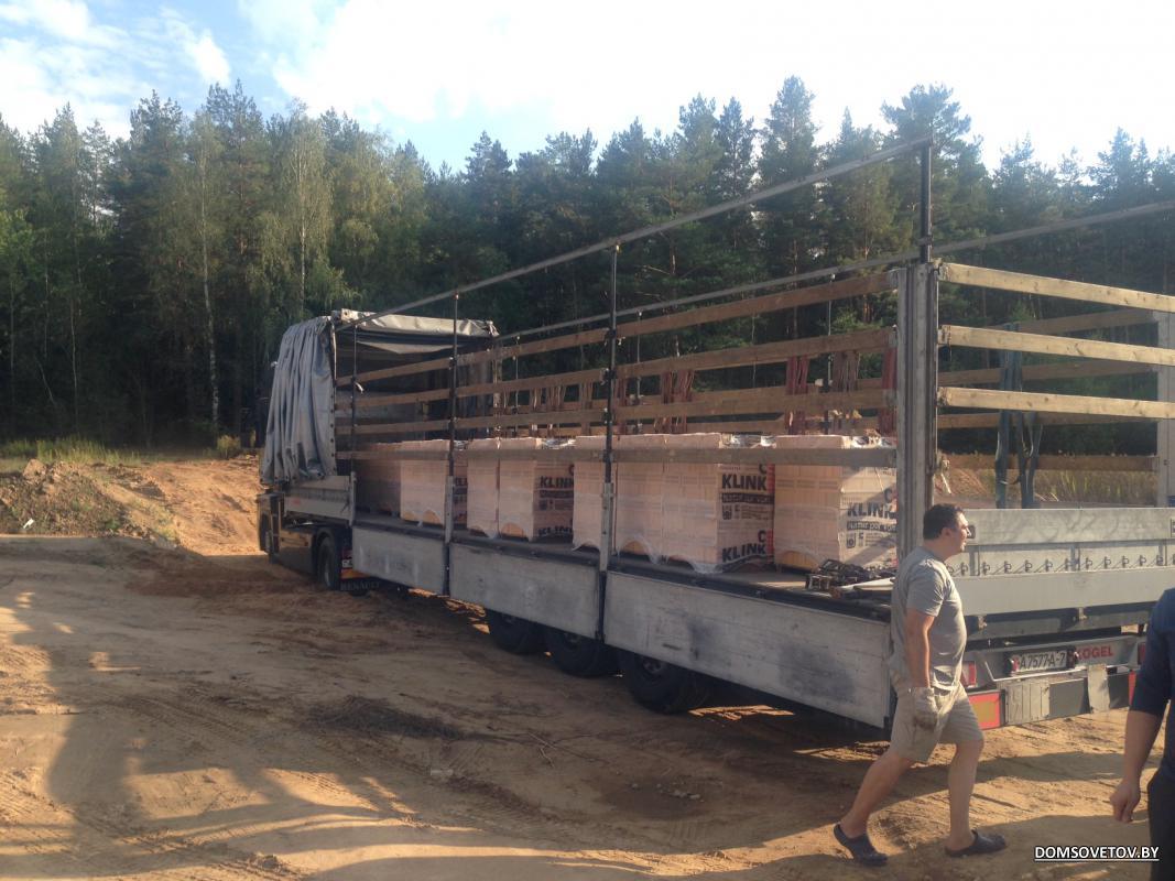

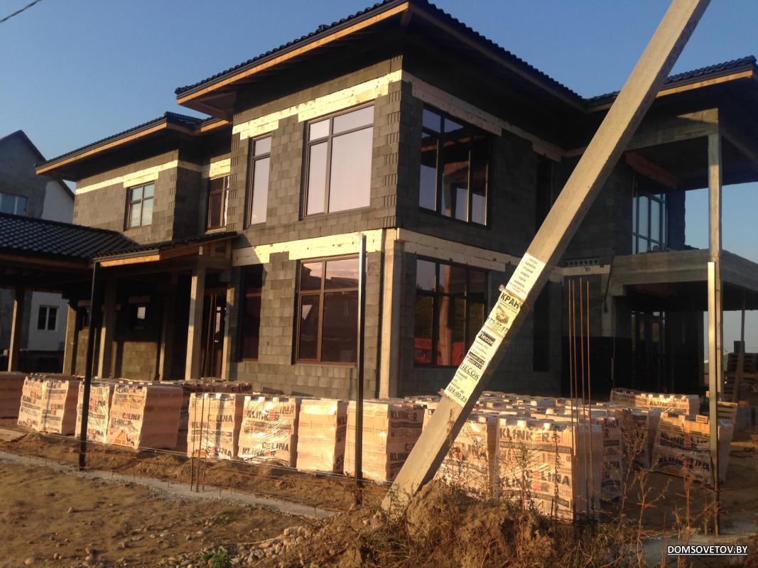

AAR 23.09.2015 23:08
ура... приехали мои 2 фуры с клинкером. времени на облицовку осталось совсем немного, сколько успею...
начали также обшивать ватой под кирпич, завтра начнется кладка.
http://www.domsovetov.by/imagehostin...306458312f.jpghttp://www.domsovetov.by/imagehostin...306473cade.jpghttp://www.domsovetov.by/imagehostin...30648e371a.jpghttp://www.domsovetov.by/imagehostin...3064a6ad86.jpg

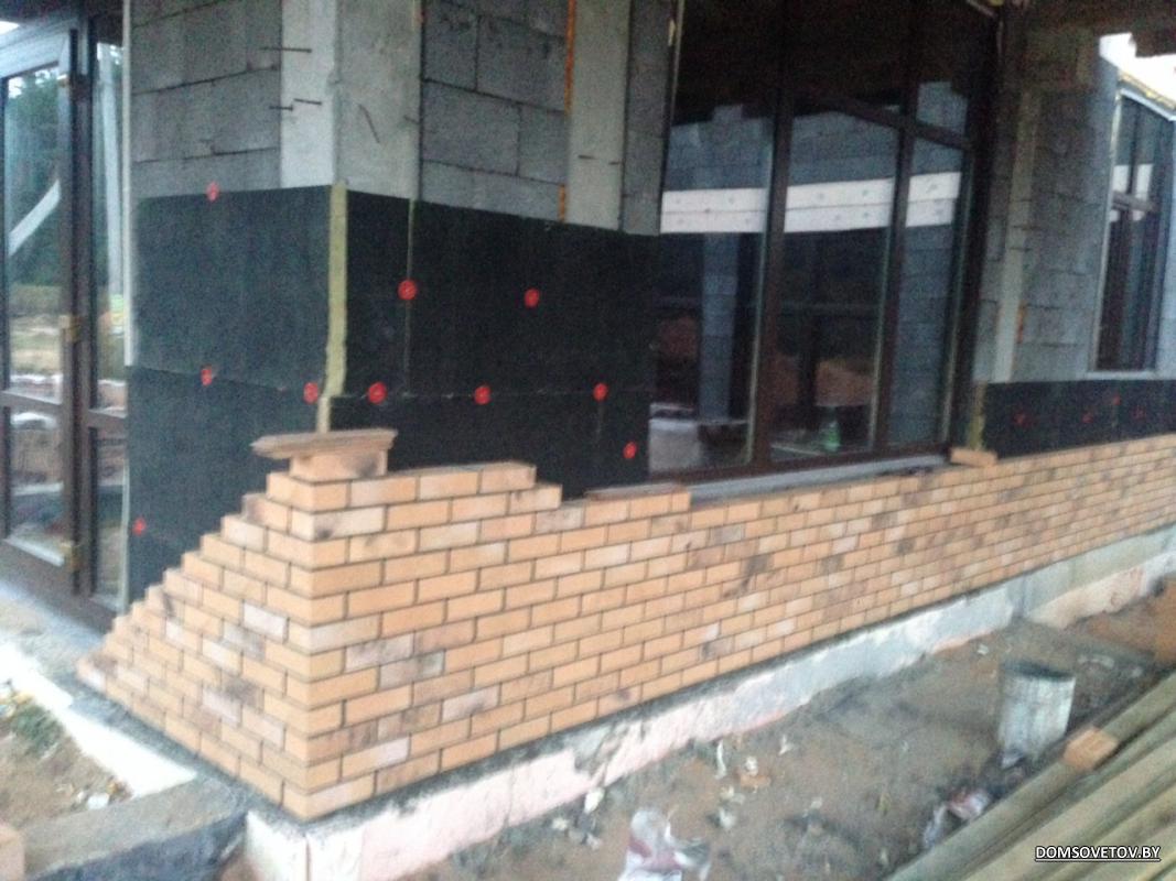

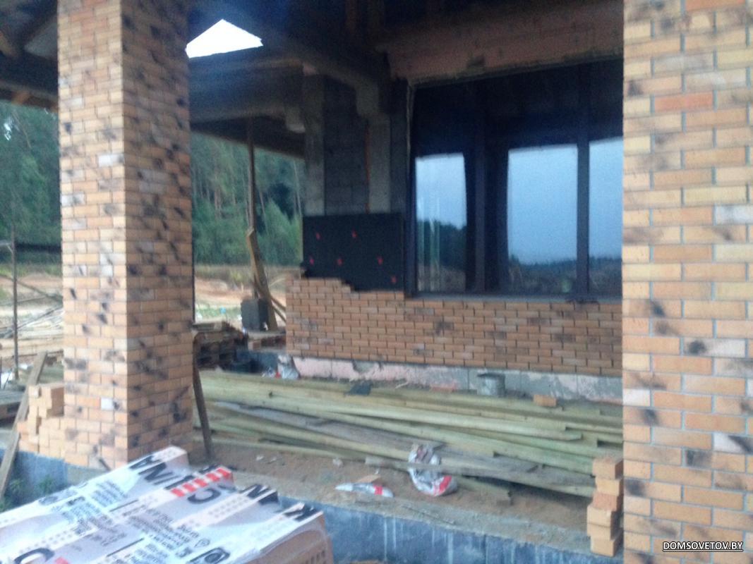

AAR 25.09.2015 08:26
начало положено. нравицца )
http://www.domsovetov.by/imagehostin...4dab5ea3a5.jpghttp://www.domsovetov.by/imagehostin...4dabaebe08.jpg
