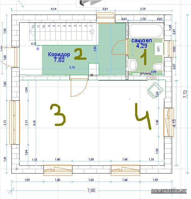

Имеется первый этаж, хочу полностью отопить с помощью теплых полов, второй этаж и цоколь радиаторы лучевая разводка. Вопрос собственно по теплым полам. Посчитали мне 6 контуров, но я их в упор не вижу. Как по мне так:
1. контур - ванная
2. контур - коридор
3 и 4 - соответственно гостинная-кухня.

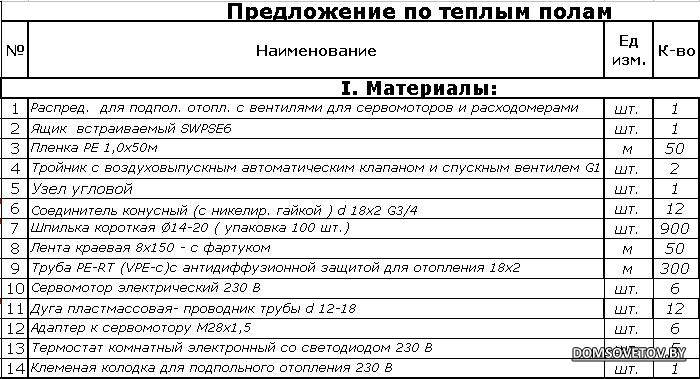

Гребенку на ТП хочется скрыто разместить в ванной. Спецификация по оборудованию следующая.
http://www.domsovetov.by/imagehostin...6311bf3f05.jpg
http://www.domsovetov.by/imagehostin...632a4704a0.jpg
Все комплектующие KAN-овские, получается гребенка с 6-тью отводами, плюс надо 6 сервомоторов и 5 комнатных термостатов - куда мне это все всунуть? - подскажите что тут лишнее.
Ну и еще посчитали трубу d18, другие посчитали d16. Неужели надо самому во все это втыкать???
Павел 20.02.2014 21:04
Вам хотят разбить конутры, чтобы не было проблем.
Длинный очень контур МП - не есть гуд. Может быть неравномерный нагрев.
sergN 20.02.2014 21:09
сервоголовки и термометры- это модно. тупо и растратно.
а может у них какая-то супернавороченная система?
или ждут -как вы среагируете?
если бы они нарисовали- можео было бы и конкретно высказаться.

Павел, тут 3 контура- это самый максимум.
нормальные люди проектируют равные контуры , а не в каждую каморку по своей петле.
труба на 16*2 с двойным запасом проходит.

3 и 4 контур пробовал сам посчитать с отступом от стен на 30 см и шагом 10 см получились под 100 метров (их чтоли пытаются на два разбить). Или шаг 10 см мне тут не нужен. Не понимаю куда хотят 5 термометров по 25 евро повсовывать??

подскажите как бы вы здесь расположили 3 равных петли?
sergN 20.02.2014 23:34
1/ коридор+туалет вместе.
2/отступ от стены 10 см.
шаг 20 см. (у вас надеюсь дом нормально утеплен?) покрытие-только плитка.
3/если расскажите больше про дом и отопление - можно сказать точнее.

у вас в распоряжении реально 2 трубы - 16*2 МП и 20*2 Полиэтилен от КАНа.
есть еще 14мм от кана-редкий зверь.
у вас маленькие контуры. - тут нет никаких траблов.
программ много. смысла особого нет
вы туда будете вставлять трубы а не наооборот.
и получите данные , которые будут попадать в диапазон- вот и все.
температуру подачи в пол вы подберете опытным путем. от 35 до 45 градусов.
видите , какая разбежка.
это даже не соль в салат. -допуски гораздо шире. уже поверьте.
(и работает у тысяч людей без сложной автоматики.)
я бы на первый этаж вставил 1 большой радиатор.- ТП инерцинны- при резком похолодании будет задержка. (ну или выведите хотя бы трубы под радиатор и заглушите.-там видно будет)
bullet_fox 21.02.2014 11:54
Сообщение от ga-83 (Сообщение 176537)
А не лучше разместить гребенку под лестницей.
Если у вас все КАН, то скорей всего и гребенка будет сразу с насосной группой, а она не влезет в этот ящик.

Именно так - или то, или это? А почему нельзя 16мм. и 18мм. от КАНа использовать?
sergN 21.02.2014 21:27
AndreyZvorygin, извините...я имел ввиду 18 от КАНа..(про 20 я толком-то и не знаю.) наскока помню после 18 идет 25 (это мне МП моцк застлал)
в шкафчик влезает насосная группа и гребенки- их для этого и делают (не у меня же одного они стоят.)
