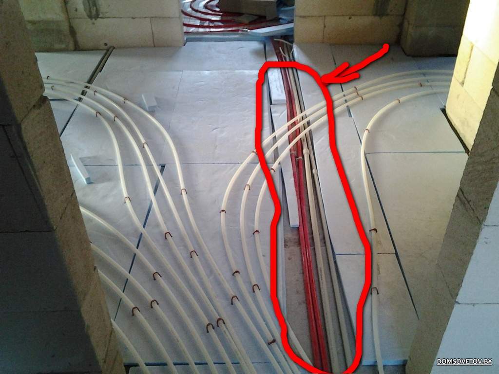

Помогите, люди добрые, как поступить???

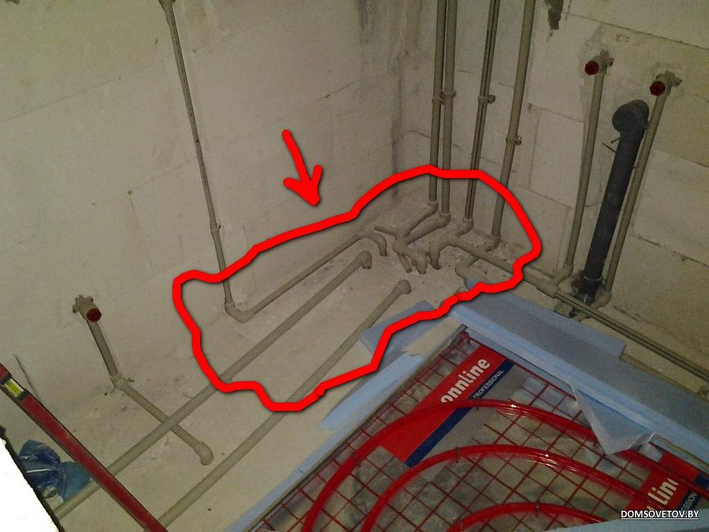

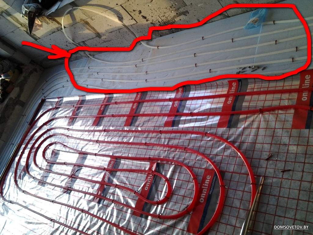

1.Рядом с теплым полом - красные трубы идут трубы белые (сшитый полиэтилен тоже) к радиаторам температура воды в которых выше можно ли закатать их всех под стяжку (5-6 см) или будут слишком сильно греть или еще чего, планируемое покрытие плитка.

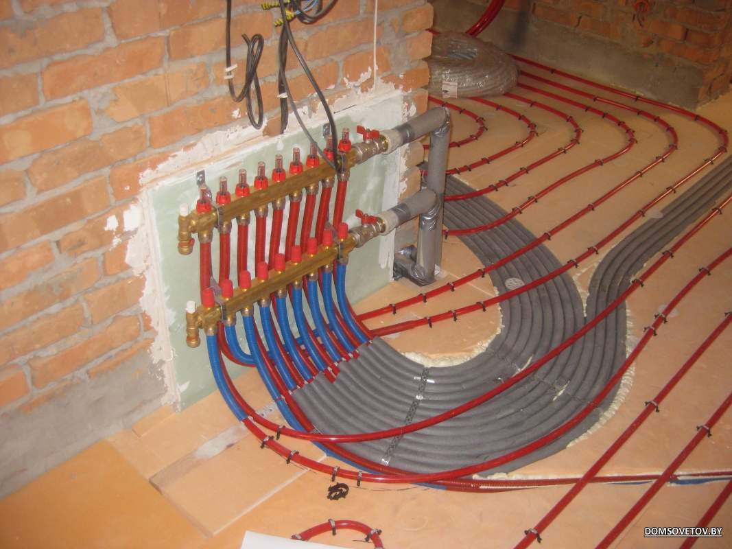

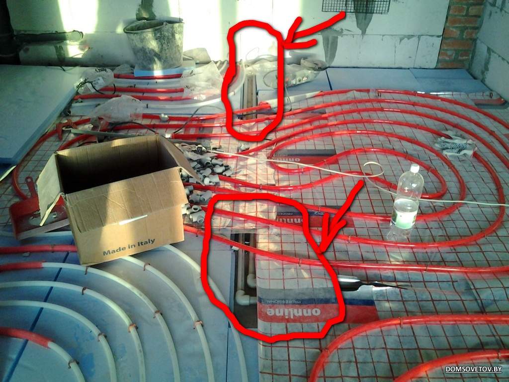

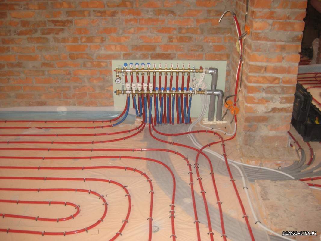

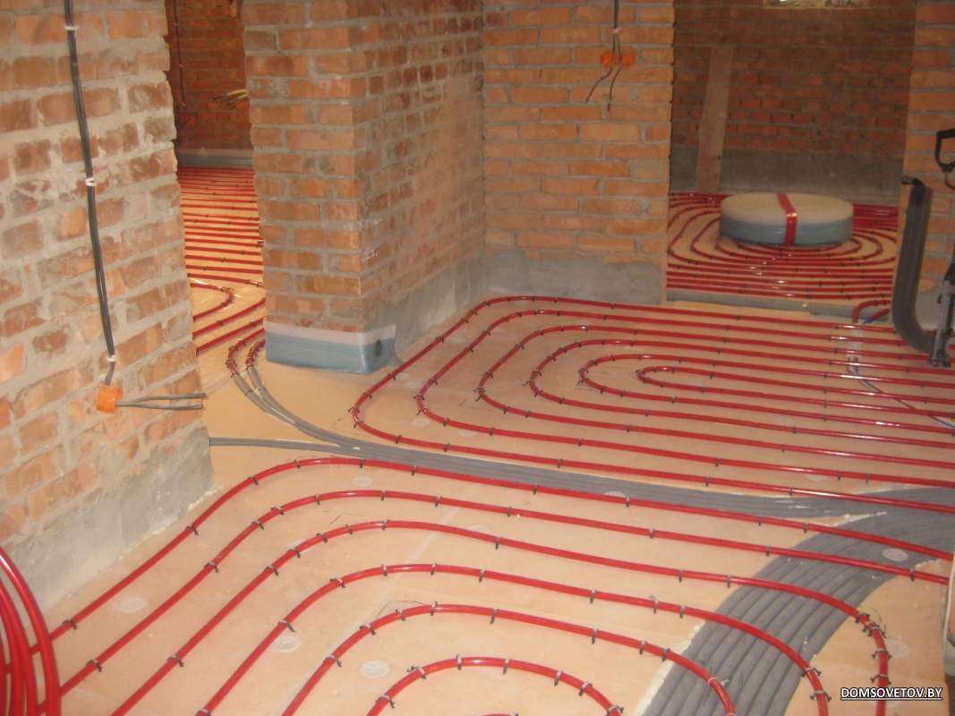

2. Трубы полипропиленовые вавин фибер подачи и братки на гребенки, холодной горячей воды и обратки идут под теплым полом можно ли их муровать в стяжку или лучше сверху чем укрыть чтобы позволить небольшую тепловую деформацию, читал в ветке так и не понял можно ли муровать эти трубы и фитинги и уголки и пр. или лучше так не делать

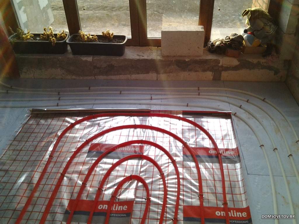

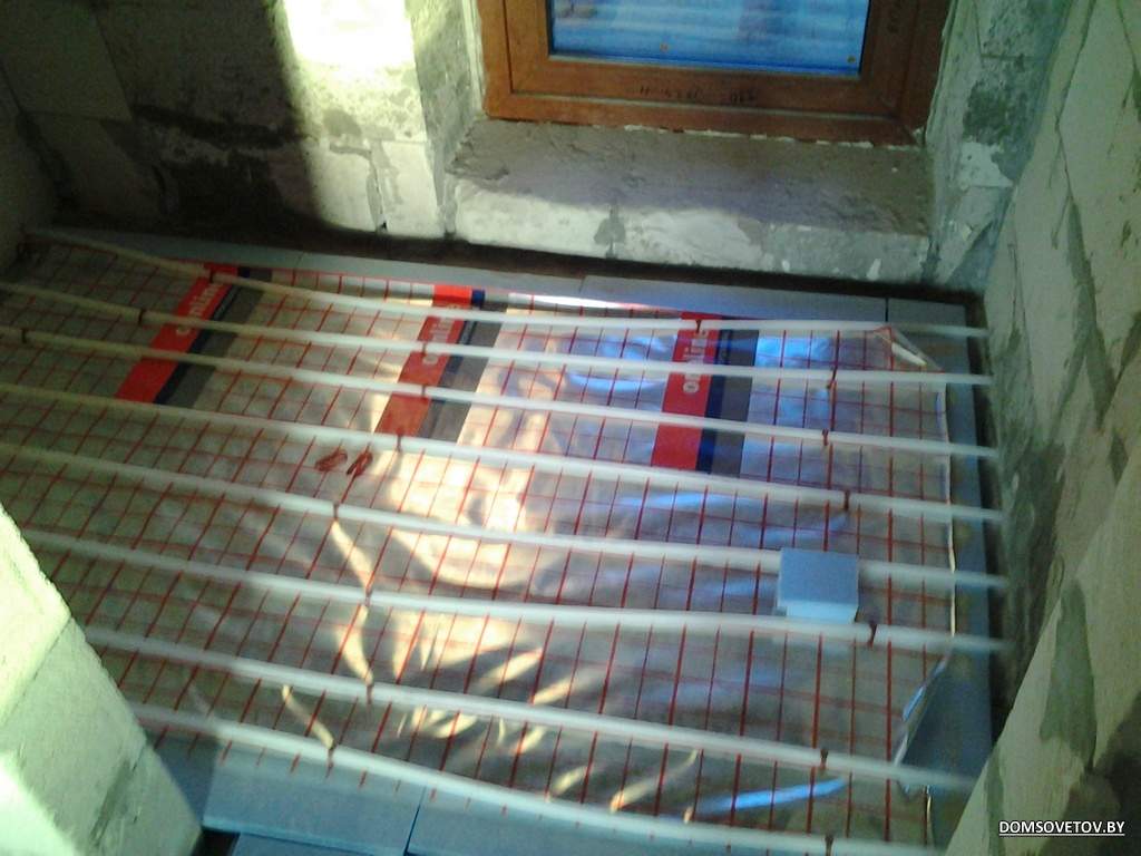

3. Это маленький тамбур со стеклянной входной дверью? трубы подача и обратка на радиаторы организованы по принципу теплого пола - не будет ли ташкент. так как поджимая подачу отразиться на нагреве батарей правда они в технических помещениях. Или например одеть подачу в гофру или что-нить частично.
http://www.domsovetov.by/imagehostin...d171ce2978.jpg
уточнение - во всех случаях под перекрытиями будут отапливаемые помещения в будущем
заранее благодарю за все рекомендации, надо заливать стяжки, а голову уже сломал, на данном этапе еще можно все усовершенствовать а после стяжки увы.
sergN 03.04.2014 12:47
трубы к радиаторам должны идти в пешеле . всегда.
тогда вопрос отпадает.
ANBUS 03.04.2014 12:58
но я хочу чтобы они давали дополнительное тепло вдоль стен и окна, но чтобы не с перебором, вот в чем вопрос
artexpress 03.04.2014 13:19
Сообщение от ANBUS (Сообщение 183161)
В пешеле они будут давать тепло, но конструкция мне не нравиться.
2. лучше не муруйте вообще (оденьте изоляцию). А фиттинги вообще, по-моему, запрещено муровать.
