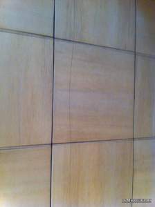

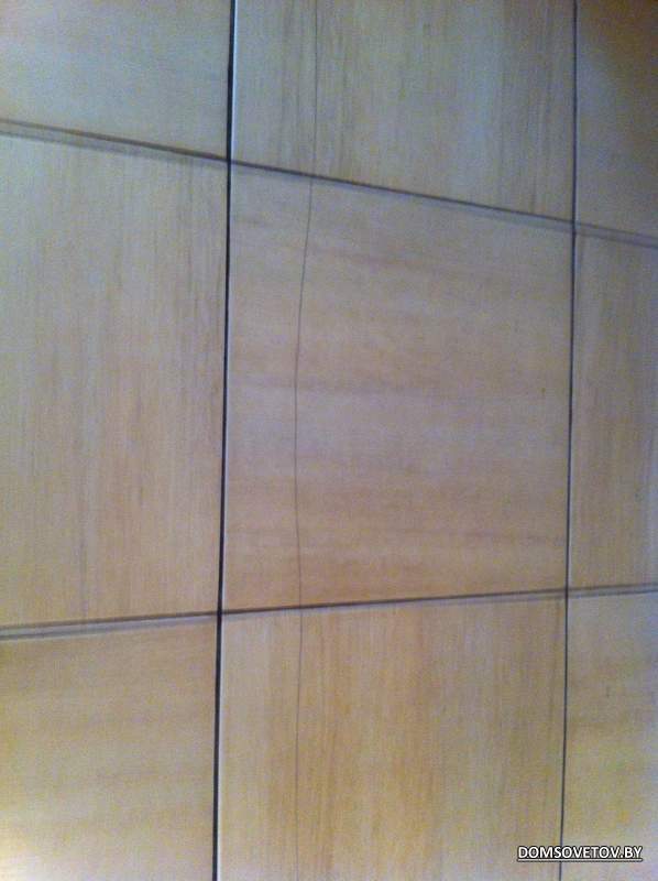

Сергей 31 03.04.2014 18:04
"ANBUS"
Я Вам на ушко, по секрету, но никому не говорите.
Фото, это у меня дома.
И утеплитель на трубе есть, просто над трубой тонкий слой стяжки.
http://www.domsovetov.by/imagehostin...d68f30fae5.jpg
sergN 03.04.2014 18:09
Сергей 31, могу свою такую же опубликовать.
(дед до сих пор понять не может-почему..?)
