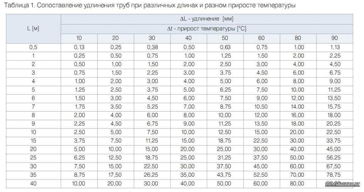

Касательно теплового расширения
выдержка из руководства KAN
http://www.domsovetov.by/imagehostin...65133005dd.jpg
таким образом , если я правильно понимаю удлинение трубы при температуре теплоносителя 80гр т.е условно 20гр + 60 гр увеличение для радиаторов на куске трубы 20 м составит 30 мм и ее со слов специалистов необходимо обязательно паковать в пешель, а туба теплого пола при 50гр т.е 20гр + 30 гр увеличения на 40 метрах длины дает все теже 30 мм, а 40 м для теплого пола это малый кусок. а еще в этом же руководстве есть понятие компенсации термического удлинения - что-то я ни у кого не видел подобного, запасов труб, плеч и прочего
короче что-то мозг взрывается уже
sergN 10.04.2014 14:48
ANBUS, рассказываю из своей практики.
ПЭ труба удлинняется нормально.
все промежуточные трубопроводы должны идти в пешеле .
хоть в полу , хоть в стене. везде.
