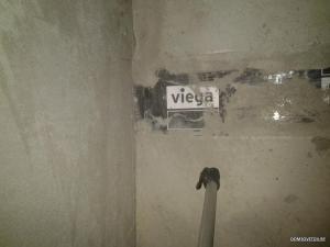

Может кто подскажет как место сопряжения трапа со стеной правильнее всего загидроизолировать с помощью гидроизоляции сопро и лент?
Славка 24.02.2016 16:47
@Антон-Брест, у тебя же изоляция должна была быть в комплекте
Антон-Брест 25.02.2016 09:05
@Славка, заводская изоляция есть но она ведь горизонтальная. А меня интересует изоляция в месте трап-стена(вертикальная). Устанавливал как по инструкции, т.е. плитка будет чуть закрывать трап.
Я так понимаю: клею заводскую изоляцию, потом прохожу пол стены вот такой штукой https://www.bricoman.pl/bialapodlask...ro-fdf525-15kg потом клею примыкание вот такое https://www.bricoman.pl/bialapodlask...120mmx50mb-1mb по периметру стена-пол. А вот как его наклеить в месте где стоит трап? там то уже будет заводская изоляция+ширина ленты 12 см, т.е. она закроет сам лоток трапа.
