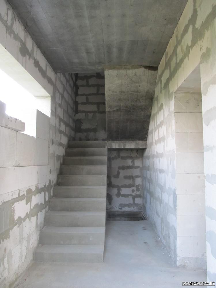

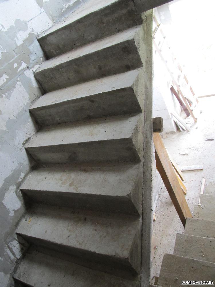

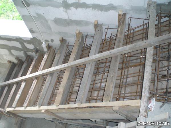

Skiper 25.10.2011 13:40
Свою лестницу делал всю сам (опалубка, армирование, бетон) полностью, один без помощников.
http://www.domsovetov.by/picture.php...pictureid=1090
Лестницу ране ни когда не делал, но при помощи советов Pavel GGS (за что ему огромное спасибо!!!) все получилось.
Ступеньки армировал (d6) ничего сложного в этом нет, гнешь арматуро под угол 90 гр. И вяжешь с нижним и верхним слоями армирования.
http://www.domsovetov.by/picture.php...&pictureid=137
Всю работу поделил на 3 этапа, так как повторюсь, работал один а весь лестничный марш залить одному не реально, и плюс в том, что доски на опалубку использовались вторично.
1 этап залил межэтажную площадку
http://www.domsovetov.by/picture.php...7&pictureid=93
2 этап нижний лестничный марш
http://www.domsovetov.by/picture.php...&pictureid=552
3 этап верхний лестничный марш
http://www.domsovetov.by/picture.php...&pictureid=996
Для меня самое тяжкое это было армирование.
Подробнее можно посмотреть сдесь: http://www.domsovetov.by/album.php?albumid=7
