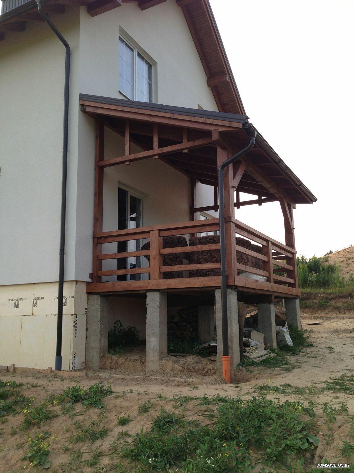

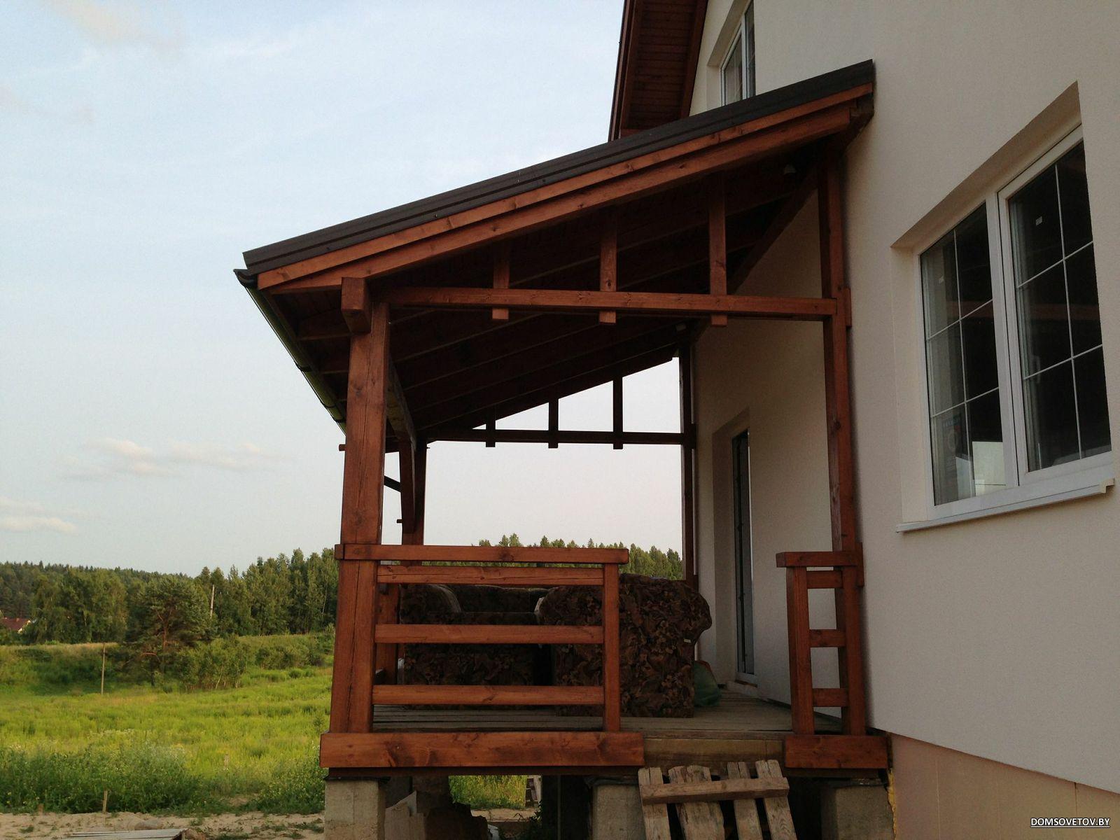

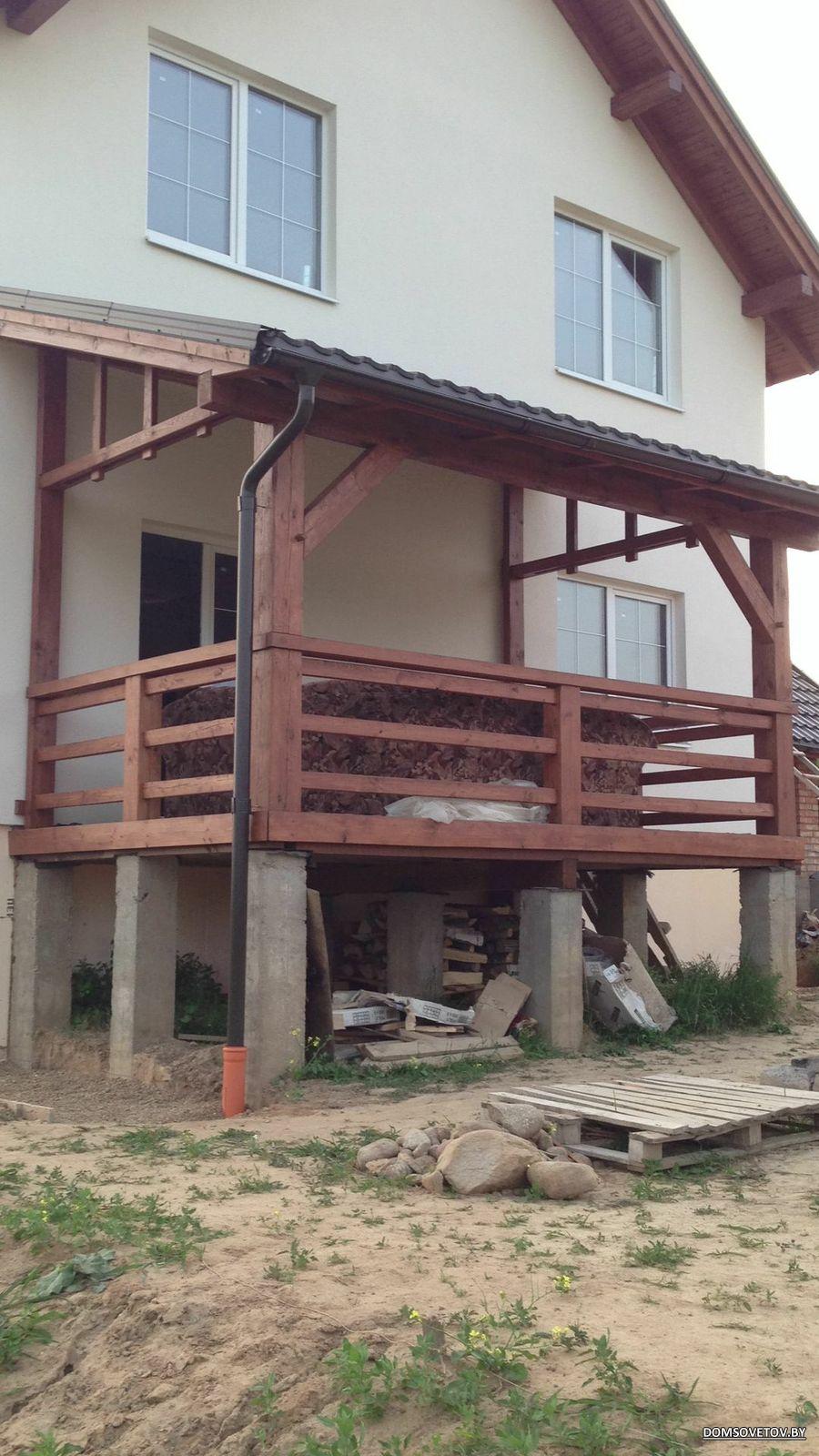

Carden 19.07.2013 10:07
Сообщение от 7777 (Сообщение 150576)
Терраса супер! А крышу в ней уже сделали? Можно фото?

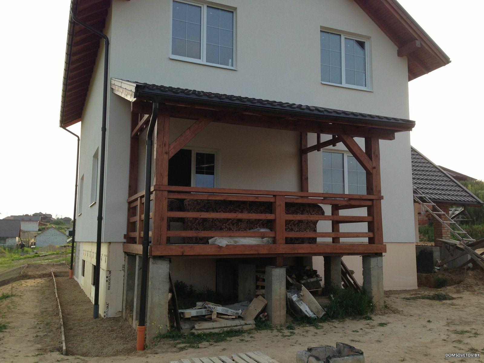

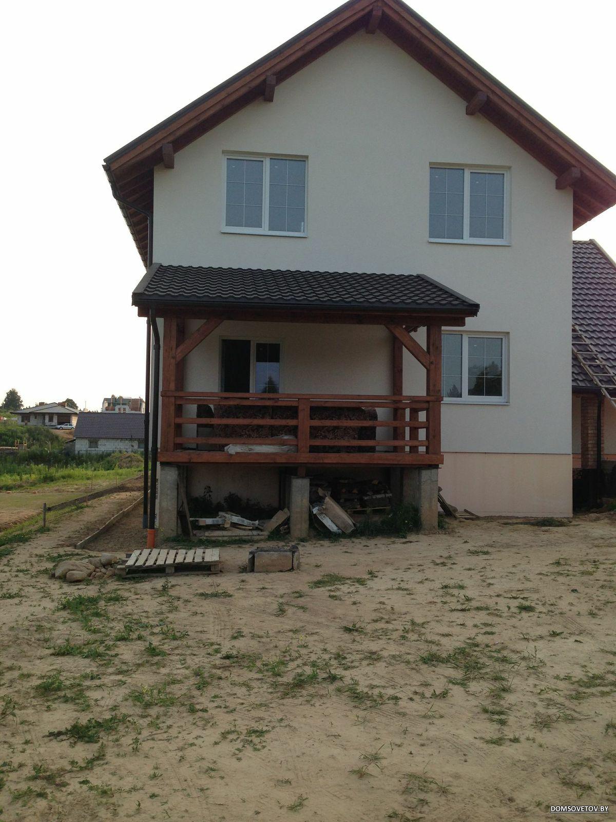

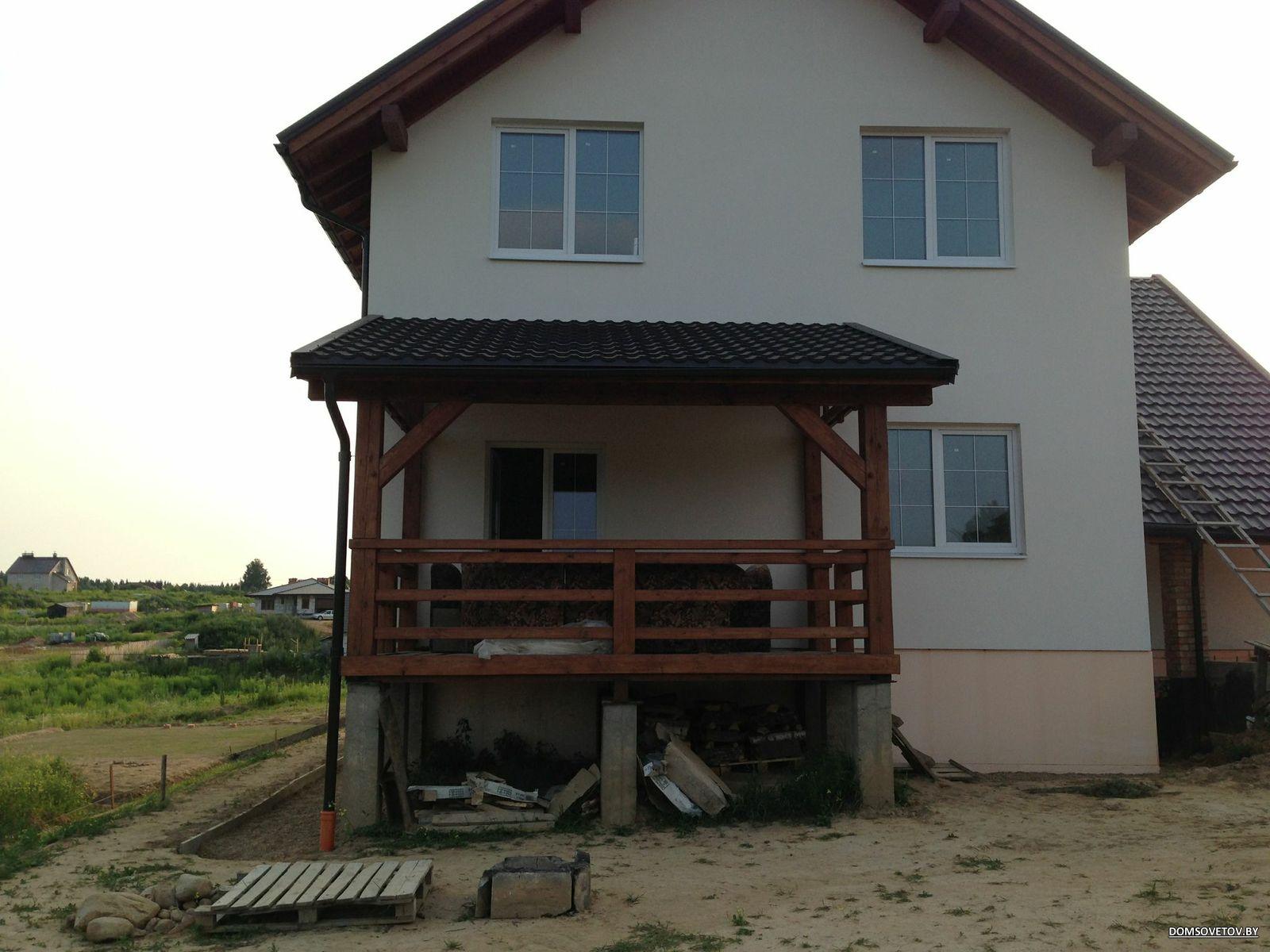

Спасибо! С крышей практически закончил, осталось закрепить планку примыкания. Всё руки не доходят...
Ну а по террасе в целом: надо еще террасную доску положить, лестницу построить, перила, светильники... Но это уже после заселения, когда тротуары будут и все грязные строй-работы будут завершены.
http://www.domsovetov.by/imagehostin...d67d194d1.jpeghttp://www.domsovetov.by/imagehostin...d6798a06e.jpeghttp://www.domsovetov.by/imagehostin...d678bce57.jpeghttp://www.domsovetov.by/imagehostin...d67a12799.jpeghttp://www.domsovetov.by/imagehostin...d67aaad39.jpeghttp://www.domsovetov.by/imagehostin...d67b8e001.jpeg

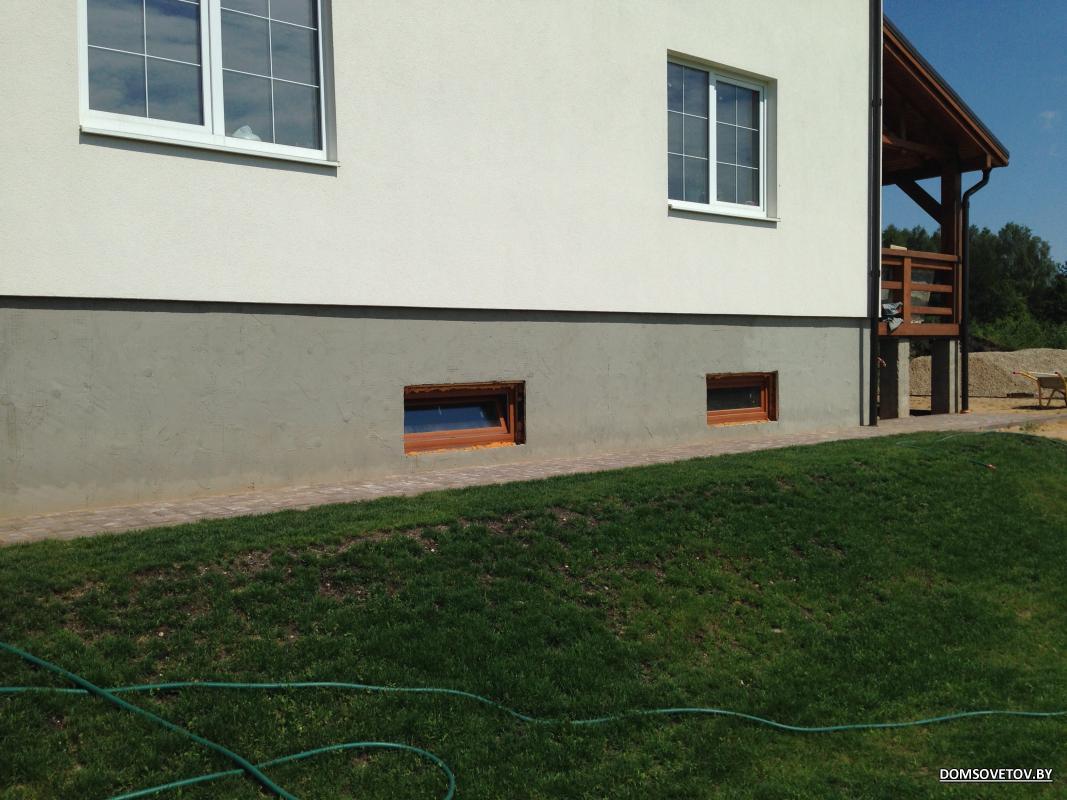

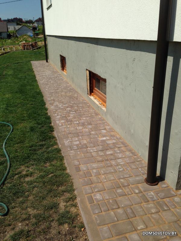

Отмостка своими руками
Давно не выкладывал фотки, попробую продолжить с наружных работ...
Проба пера
http://www.domsovetov.by/imagehostin...b0d675e7ea.jpghttp://www.domsovetov.by/imagehostin...b0d6f4f97c.jpghttp://www.domsovetov.by/imagehostin...b0d71ca267.jpg
На следующий день...
http://www.domsovetov.by/imagehostin...b0e1f0ccf6.jpghttp://www.domsovetov.by/imagehostin...b0e216e386.jpghttp://www.domsovetov.by/imagehostin...b0e234a54c.jpg
Дальше - больше
http://www.domsovetov.by/imagehostin...b0f25d1dfc.jpghttp://www.domsovetov.by/imagehostin...b0f284b1b5.jpg
http://www.domsovetov.by/imagehostin...b0f5eee662.jpghttp://www.domsovetov.by/imagehostin...b0f5c0b1a5.jpghttp://www.domsovetov.by/imagehostin...b0f56b6401.jpg

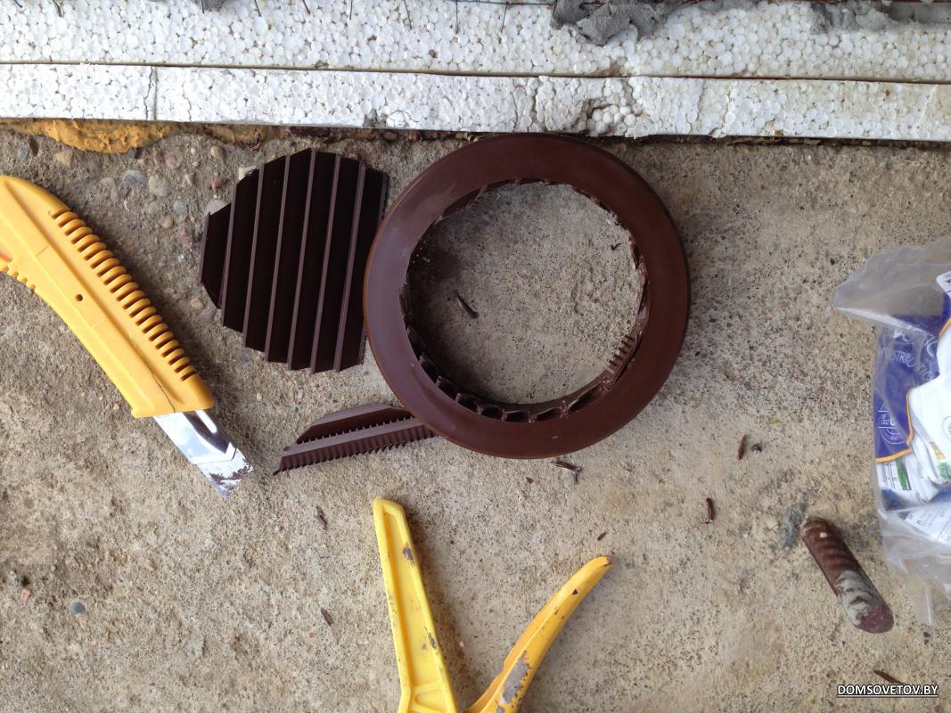

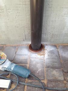

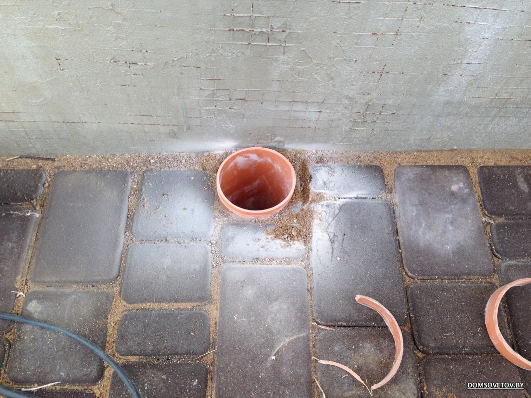

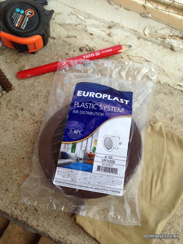

Голь на выдумку хитра
Не знаю почему я решил не ставить пластиковые приёмники для ливнёвки... Но после укладки плитки передо мной встал вопрос облагораживания перехода 88 мм водосточки в 100 мм ливнёвку ...
Решение было найдено следующее:
http://www.domsovetov.by/imagehostin...b1d7eaab0d.jpg
Режу отверстие под водосточную трубу
http://www.domsovetov.by/imagehostin...b1d8778a25.jpg
Обрезаю ливневку, оставляя 1,5-2 см над плиткой:
http://www.domsovetov.by/imagehostin...b1d8153879.jpg
Собираю всё обратно:
http://www.domsovetov.by/imagehostin...b1d8dbc41b.jpg
В результате:
http://www.domsovetov.by/imagehostin...b1e6fba9e8.jpghttp://www.domsovetov.by/imagehostin...b1ead4f267.jpg
