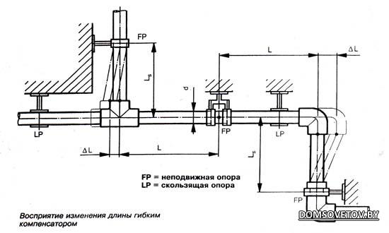

1. Как вы считаете, на схеме долго протянет тройник и правый нижний угол (окуда выходят штрих. линии)?
2.Что включает в себя понятие "при нормальном монтаже"? Как избежать контакт тройников, углов и пр. с бетоном? Спасибо.

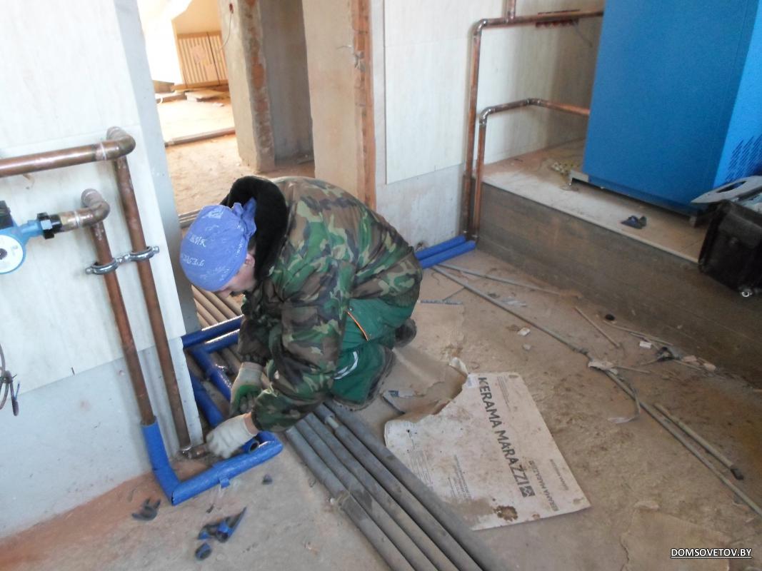

Славка 01.12.2015 09:22
1. Эта схема рекомендована производителем. Обратите внимание на расстояние до неподвижной опоры. Чем оно больше, тем меньше влияние колебаний. Более того, если уложить трубу в утеплитель на размер больше, то даже зафиксировав края трубы, ей будет место выгнуться внутри, при этом не выломает штукатурку/стяжку.
2. Как можно на пальцах объяснить утепление трубы трубчатым утеплителем из вспененного полиэтилена? Это на столько просто и элементарно, что не вызовет никаких вопросов при проведении работ, просто скотч, изолента или кабельные стяжки в помощь.
зы. В серой изоляции м/пл или пп трубы, в синей медь.
