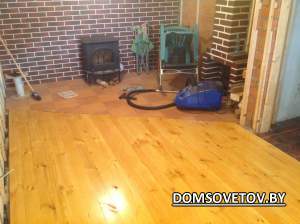

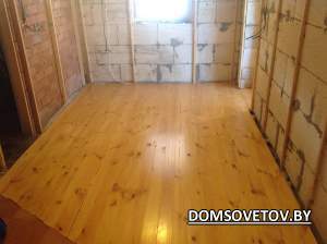

misha 03.12.2013 12:39
Уложил и покрыл пол в комнате отдыха. Очень жалею что связался с доской. Парому дохлая дней пять. С плиткой было бы намного проще.

polyzadumchivy 03.12.2013 15:30
Сообщение от misha (Сообщение 166385)
Зато ходить босиком куда приятней будет. А что значит выделенная фраза?
misha 03.12.2013 15:41
Айпад задрал исправлять по своему. Мудохался дней пять. А ходить так и так пол холодный.

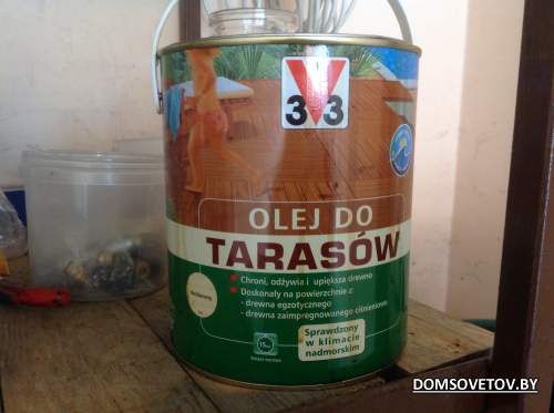

lana 03.12.2013 16:36
misha,пол покрывали маслом? где покупали?

misha 03.12.2013 17:34
Сообщение от lana (Сообщение 166442)
На фото то чем покрывал. Воняет правда как лак. Брал в Польше. Наносил два слоя. Третий нанесу после покрытия стен.
