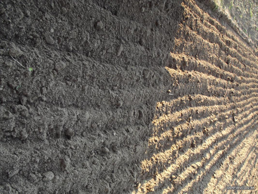

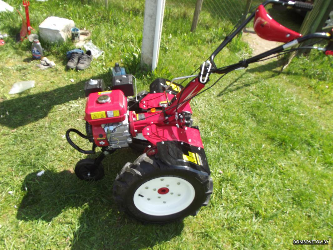

VAR 08.05.2016 09:39
Купил, собрал, запустил, поработал....
зы. Чето я не понял... кто работал - мотоблок или я...!?
http://www.domsovetov.by/imagehostin...ede919f65d.jpghttp://www.domsovetov.by/imagehostin...edef01c0ab.jpg
Korvet068 08.05.2016 14:39
Сообщение от VAR (Сообщение 262536)
поясните, плиз
VAR 08.05.2016 20:28
За плугом никогда не ходил. Первый раз. С непривычки... Пока приспособился... Ну и у блока свои плюсы и минусы...
