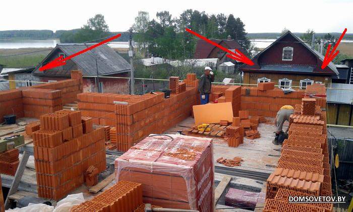

И чисто в позновательных целях, углы на фронтонах интересно для чего зашивают, типа-красиво или какой-то практический смысл в этом есть? У нас такого просто не встречал :dm:
http://www.domsovetov.by/imagehostin...6312c23262.jpg
это с давних времен мода пошла. Вырез отдаленно напоминает купола и маковки церквей.

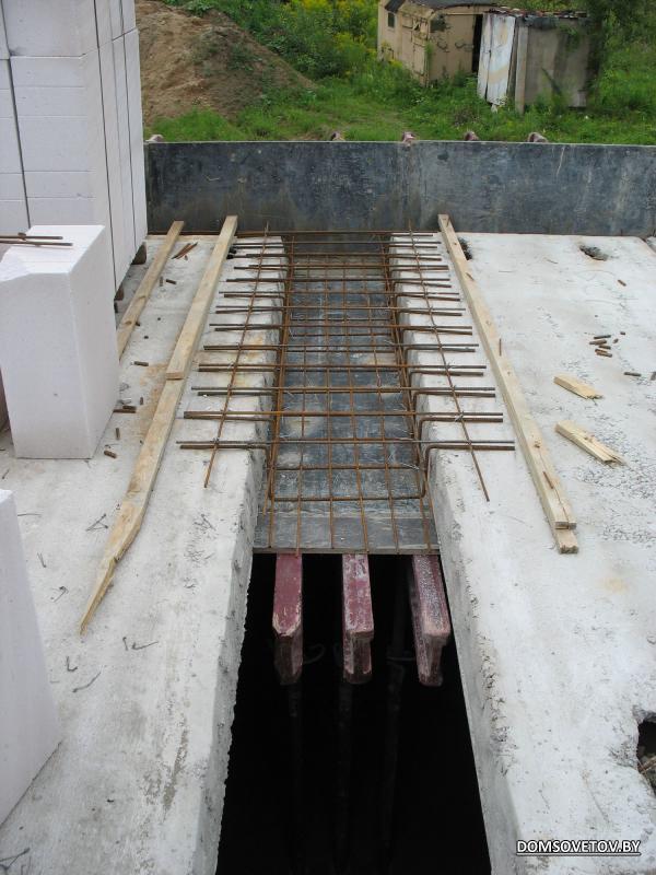

Утки это вот....
http://www.domsovetov.by/imagehostin...8453acfc78.jpg
Их Pavel_GGS настоятельно рекомендует устанавливать.
purler 18.05.2014 18:47
Или я чуть просмотрел или тут все же заливается балка с опиранием с двух краев и тогда утки не обязательны. Утки по методу Павла используются если надо замонолитить кусок между двух плит и при этом один край этого монолита висит в воздухе. Ширина такого монолита не более 60 см!
Вот пример такого варианта
http://www.domsovetov.by/imagehostin...8c6e9c020c.jpg
И получается по итогу как-то так.
http://www.domsovetov.by/imagehostin...8c73edfce4.jpg
У меня только фотки с разных этажей показаны. Армирование от одного этажа а забетонированный вариант уже со второго. Пока все держится и там и там...
----Aleks 18.05.2014 19:41
Ога, теперь понял про уток. Спасибо за ликбез! Мне такое не надо. У меня балки опираются с обеих сторон на несущие стены.
