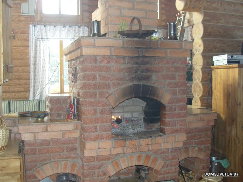

Вот такая у нас печка http://www.domsovetov.by/imagehostin...3dff9bc5c3.jpghttp://www.domsovetov.by/imagehostin...3e037ba5b8.jpg
magari 20.02.2013 01:34
BOTANIQ, вот как меня достают на фото эти закопчёности, аж слов нет. Ну очень не хочется такое у себя иметь.
Dovich 20.02.2013 08:59
А их и не должно быть(закопченностей),просто многие люди ни своим делом занимаются,да и учится не хотят!Многие, строительных специальностей в печники подались,потому что спрос огромный!А знаний не хватает!
BOTANIQ 20.02.2013 11:52
Печка строилась более 10 лет назад, дом покупался уже готовым. При покупке дома на печку почти не обращали внимания. Но если не ошибаюсь (очень давно это было), закопченностей было совсем чуть-чуть., но мы не придали этому внимания. Раз в год по весне приходится оттирать.
