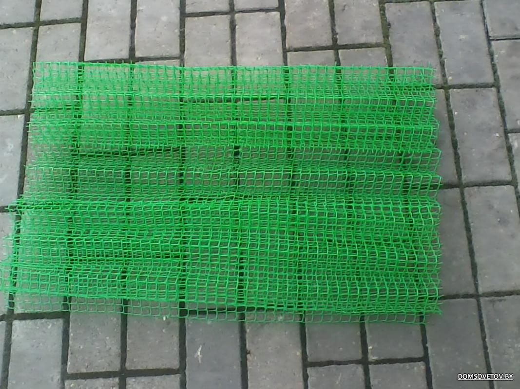

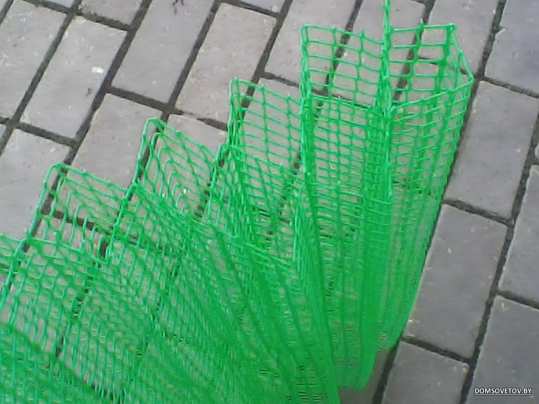

Вик 09.05.2015 12:21
В междуделом..http://www.domsovetov.by/imagehostin...dd1624b098.jpghttp://www.domsovetov.by/imagehostin...dd171d5ea8.jpg
sergN 10.05.2015 12:03
типа из ветки накрутил.
мне казалось материал должен быть сильно шершавай..не?
Вик 10.05.2015 12:16
Сообщение от sergN (Сообщение 225789)
Типа чем мы пиндосов и русаков хуже... тоже могём копирастить...
А хрен его знает.. взял что было в ОМЕ на мой взгляд подходящие (с ящиками не срослось). Там ещё есть болие тонкая сетка с ещё меньшей ячейкой... сделаю по два катриджа из каждой и посмотрю где больше и лучше нарастёт.
