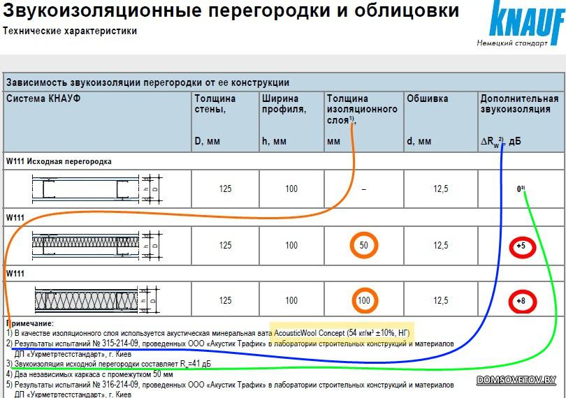

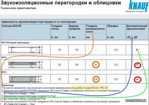

purler 28.04.2017 14:00
А как использовать собираетесь? Материал можно по разному применять. Можно и 5 см и 50см использовать. Я у кнауф видел картинки с разрезом стен и данными о дб.
TatyanaRazumova 28.04.2017 15:39
@purler, в замену минваты "Акустик", как звукоизоляцию по периметру спален
purler 28.04.2017 17:06
может тут спецы и найдутся, которые сходу что-то подскажут. но быстрей самим искать и считать сколько чего и что на выходе получится.
Я тока картинки видел типа такой. Но у меня стенки кирпичные и мне это все не понадобилось...
http://www.domsovetov.by/imagehostin...34c3f32ba3.jpg
в правильно заданном вопросе уже половина ответа...
