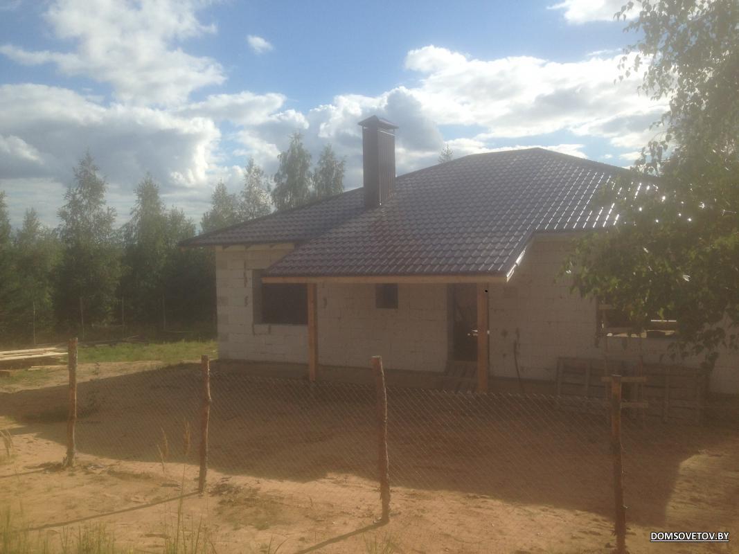

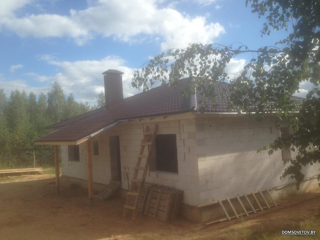

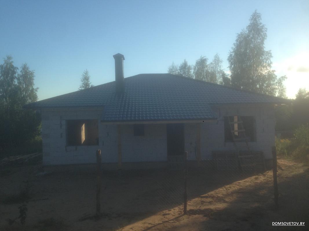

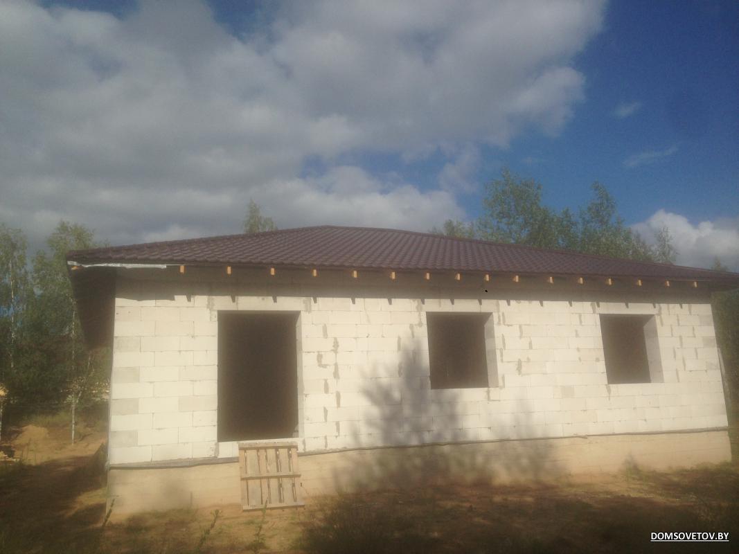

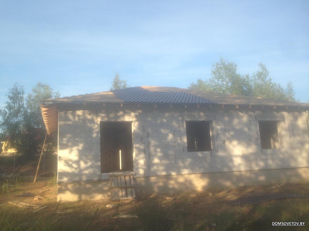

В итоге приступили к самому главному к металлочерипице.
Еще повезло с погодой, дождей вообще не было, как я слышал, не айс если в ходе монтажа стропилки, да и всей крыши идет дождь или снег.
http://www.domsovetov.by/imagehostin...1839b47e65.jpghttp://www.domsovetov.by/imagehostin...183d45c932.jpg
geoden 09.03.2017 19:38
А еще я то на крышу, то заказал материал, а про трубу забыл:bu:
geoden 09.03.2017 19:40
Дали кровельщики мне телефончик одного мужика, сделал он мне зонтик и заоодно прикупил профиль С8 для обшивки трубы.
geoden 09.03.2017 19:45
Вообщем начала крыша приобретать законченный вид.:ci:

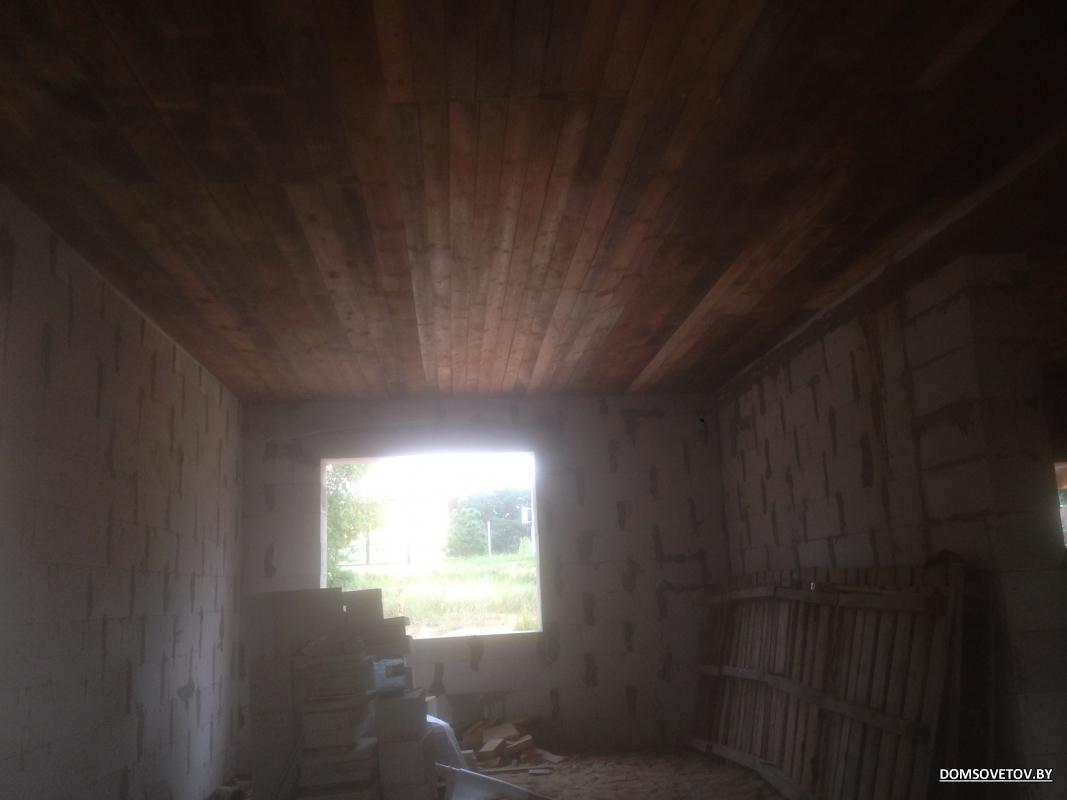

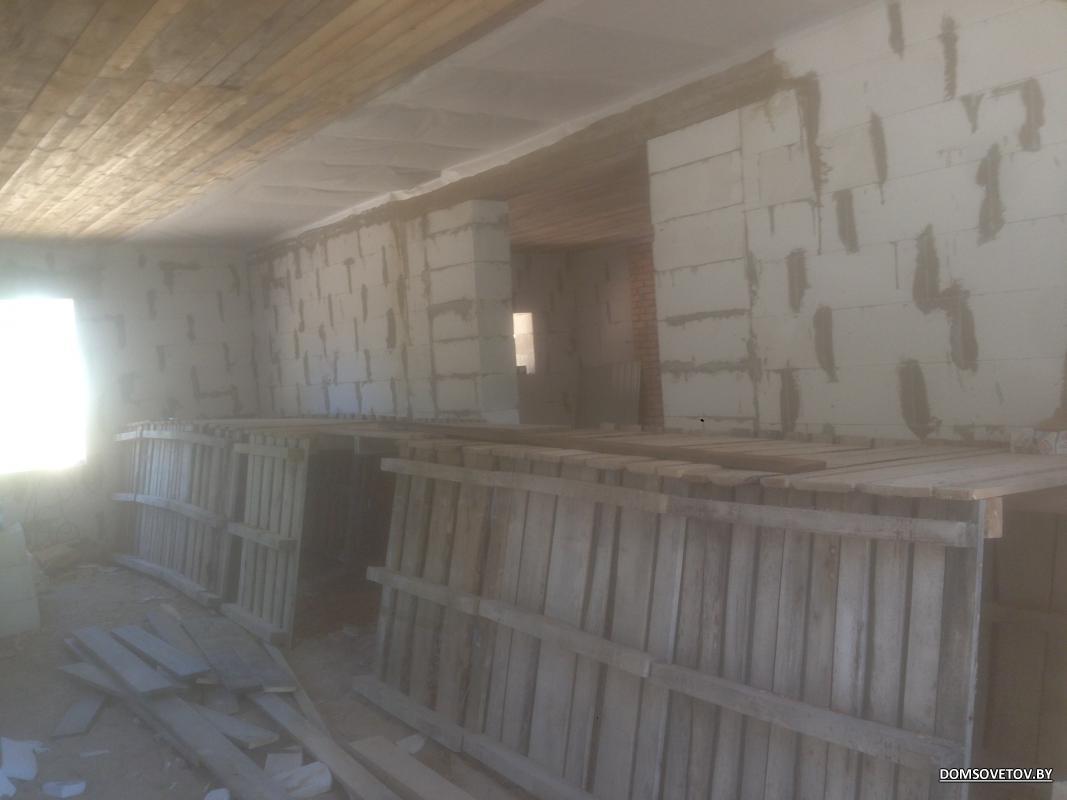

Так прошло какое-то время, все работа да работа. Решил подшить потолок, покуда суть, да дело. Подумал набегами, хоть по доске но сделаю. Вообщем, с потолком я провозился по итогу две недели, взяв отпуск, так как одному реально не удобно и тяжело. Но это же свой дом, поэтому силы берутся, непонятно откуда:ab:
Плюс усвоил конструкцию с поддонами, правда покуда переставишь, пол дня пройдет, но зато потом удобно бегать, по этой конструкции. Если так кто делать будет, ставьте поддоны вплотную, я так забылся, что в одном месте оставил пустоту и провалился в руках вместе с доской шестиметровой. Скажу не очень приятно:bt:

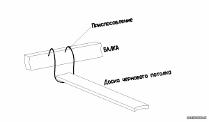

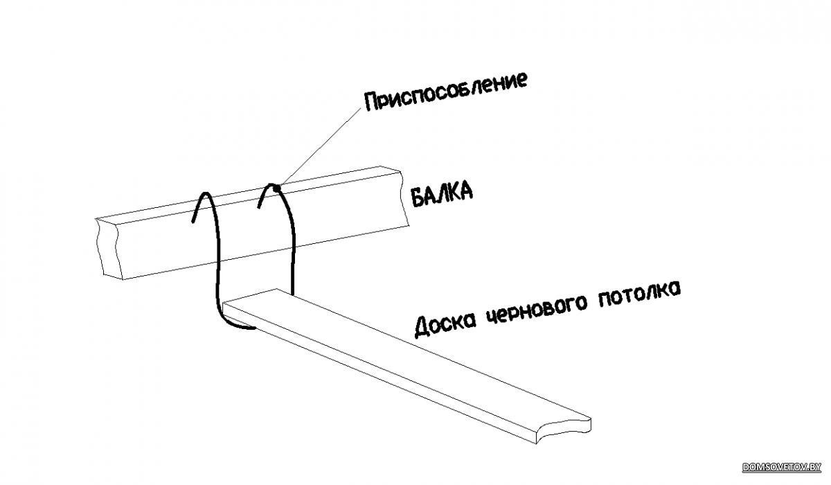

Все таки какая хорошая штука интернет, думал как мне держать доску ровно и при этом еще прикручивать, нашел, один конец доски вставляем в приспособу, а затем прикручиваем центр доски и так далее по доске:fz:
Сделана была вот такая загогулина
Немного в AutoCade изобразил))
http://www.domsovetov.by/imagehostin...19004c6c7f.png

@geoden, а вместо "приспособы" мне кажется было бы проще вдоль балки прикрутить доску на длинные саморезы, так чтобы между балкой и доской можно было просунуть доску для подшивы...

После крепежа потолка решил еще раз доски обработать вонючкой-пропиткой, так как не помнил все ли я доски обрабатывал. Конечно это лучше было сделать, то того но как говорят хорошая мысля приходит а посля.
Купил костюм, респиратор и вперед на мины.)))
