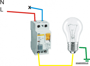

Scorpy 10.02.2015 13:06
Сообщение от Korvet068 (Сообщение 216085)
А по русски?
http://www.domsovetov.by/imagehostin...9d7e09fb9c.png
Korvet068 10.02.2015 13:11
Scorpy, нафига? и чё, кнопка ТЕСТ при таком подключении будет работать?
Цель Вашего эксперемента? Я и так знаю, что кнопка ТЕСТ не сработает ни в электронном ни в электро-механическом
Scorpy 10.02.2015 14:26
пишут что при обрыве 0 защита не сработает. я и хотел узнать.
Korvet068 10.02.2015 14:37
Сообщение от Scorpy (Сообщение 216152)
У электромеханического УЗО сработает, во всяком случае, если подключено согласно "полярности", у электронных - нет
Nick_Shl 10.02.2015 14:41
Scorpy, электронное УЗО не сработает при обрыве 0, т.к. внутри стоит маленький трансформатор, который дает малую мощность, сигнал с него усиливают усилителем и выдают на исполнительную катушку. Этому усилителю надо питание, поэтому нужна и фаза, и 0 на входе.
Электромеханическому УЗО 0 на входе не нужен - в нем стоит большой трансформатор, который сразу подключен к исполнительной катушке.
Что же касается кнопки "Тест", то ей нужна фаза на входе и 0 на выходе(или на оборот), т.к. замыкает она внутри фазу с 0 через резистор в обход дифтрансформатора.
Электромеханическое УЗО можно проверить батарейкой. При подключении батарейки(+ к входу, - к выходу или на оборот) к N или P оно сработает(если не сработает - перевернуть батарейку).
