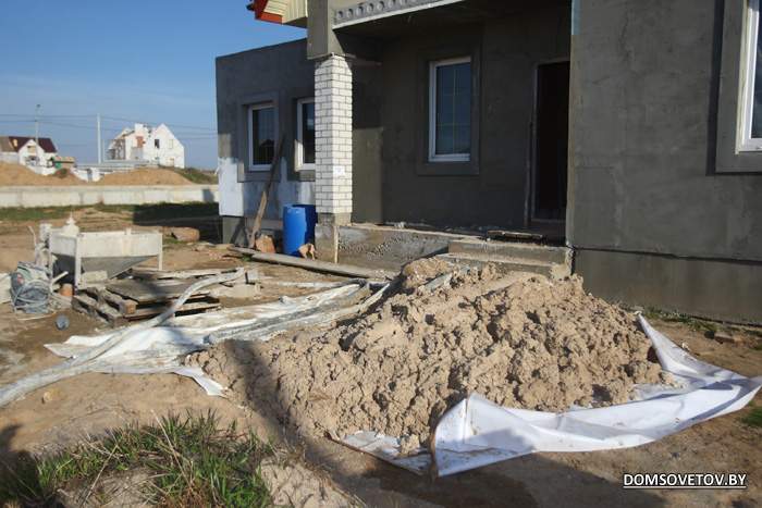

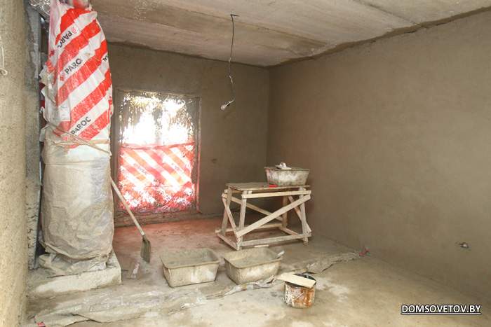

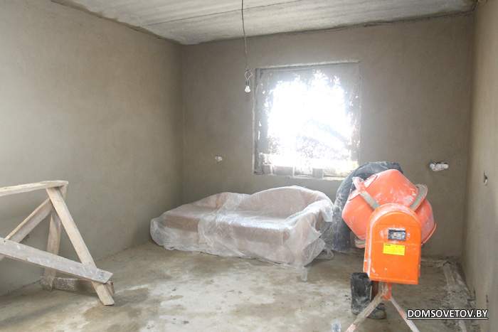

Prosto 17.04.2014 09:58
Закончил в целом со штукатуркой. Штукатуры работали 12 дней (особо им, видимо спешить некуда было, работали с 9 до 14). На 311 квадратов ушло 8,5 куба известковой штукатурки. Добавляли цемент (34 мешка).
$136 цемент (36 мешка)
$391 раствор штукатурный с доставкой 8,4 куба
$33 пленка 30*3 метра
$35 вода 5 м3
$1555 работа
Слой от 1,5 см до 3 см, где трубы. В среднем за квадрат 6,88 доллара.
http://www.domsovetov.by/imagehostin...f6ca342e87.jpghttp://www.domsovetov.by/imagehostin...f6caf59d91.jpghttp://www.domsovetov.by/imagehostin...f6cbb0ee34.jpg
Вышло из-за наличия труб в стенах дороже, как минимум, на 155 баксов за работу и 180 за раствор с цементом.
