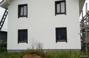

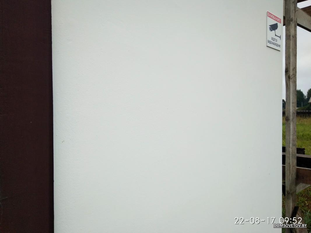

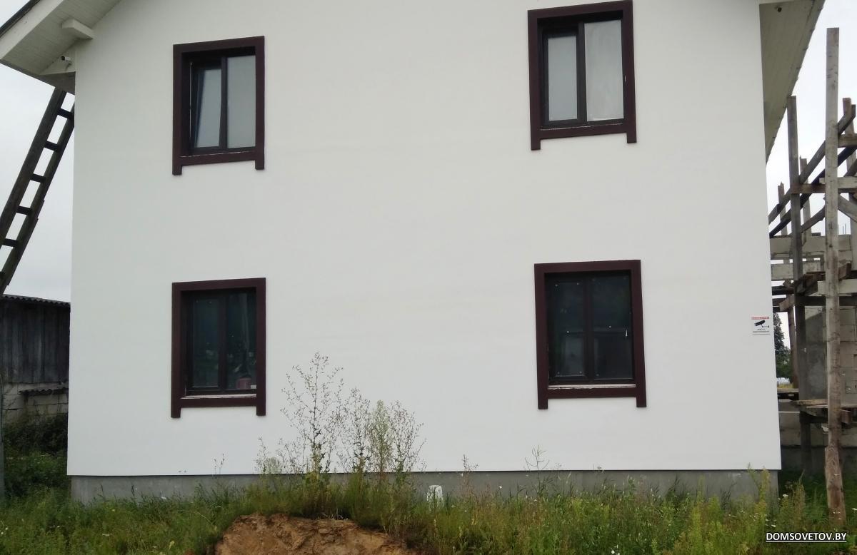

artexpress 22.08.2017 11:10
Сообщение от Lama (Сообщение 295181)
@artexpress, спасибо. Вы их ещё и шпатлёвали помимо оштукатуривания клеем? Чем?
Пардоньте за задержку.
Вот вроде погода подходящая, даже косячки видны. Около окна при максимальном увеличении можете видеть"сопли". В реальности оно не так заметно (я еще и контрастности добавил), но что есть, то есть.

Lama 22.08.2017 11:22
@artexpress, спасибо, на фотках все выглядит супер
