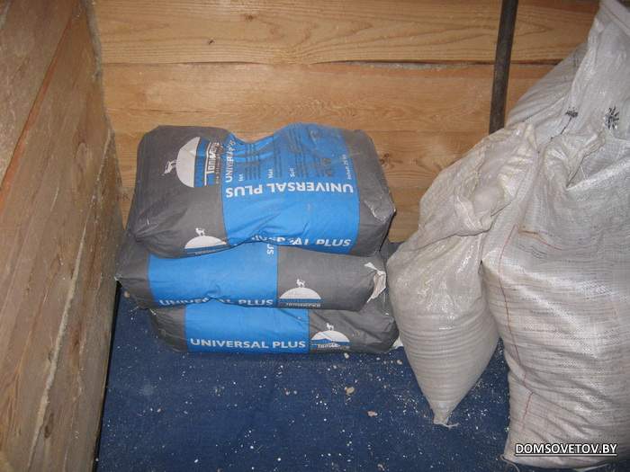

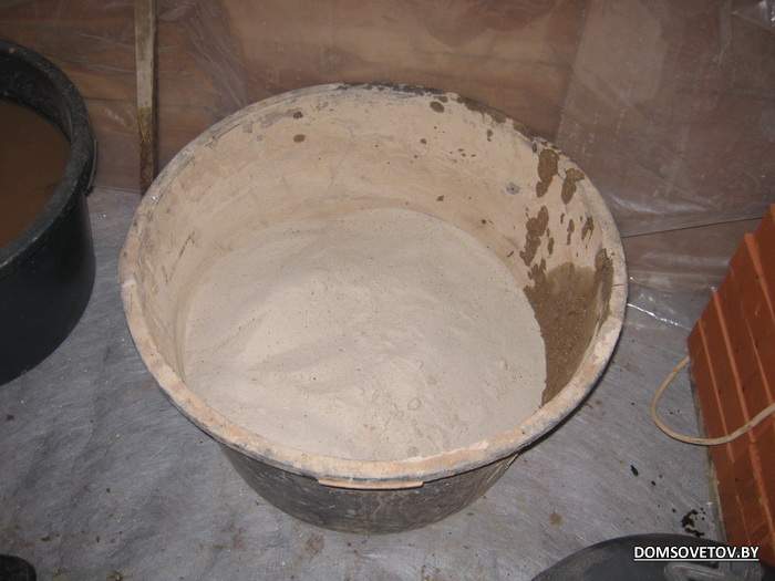

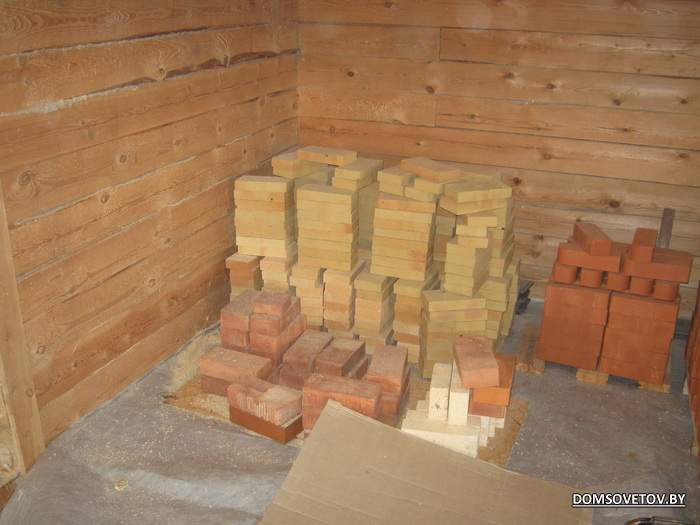

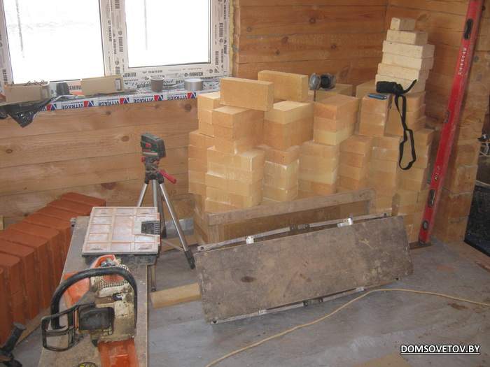

Коллективом печников началось строительство 2-х этажной печи.
Закуплен кирпич LODE, шамотный кирпич,смесь Универсал+, кварцевый песок,глина.
Произвели разметку и выпилили в стене проём под печь, проём укрепили.
http://www.domsovetov.by/imagehostin...63e4845bea.jpg
http://www.domsovetov.by/imagehostin...63e2ea192b.jpg
http://www.domsovetov.by/imagehostin...63e3dc149b.jpg
http://www.domsovetov.by/imagehostin...63e5b05858.jpg
http://www.domsovetov.by/imagehostin...63e6807388.jpg
http://www.domsovetov.by/imagehostin...63e2314b39.jpg

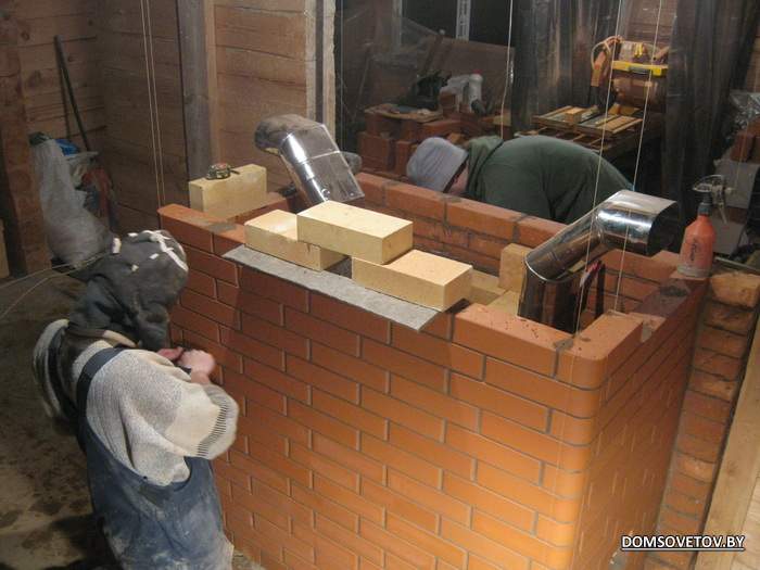

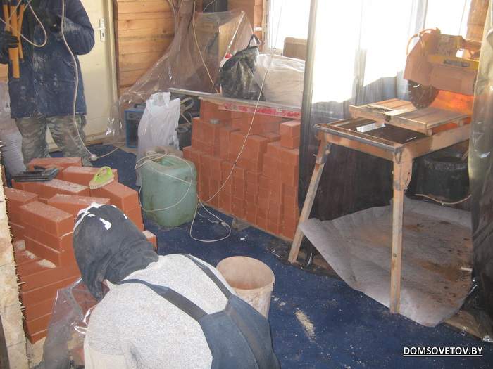

ОИК-4 29.11.2013 23:08
Продолжаем.
http://www.domsovetov.by/imagehostin...8e72871f88.jpg
http://www.domsovetov.by/imagehostin...8e5caca242.jpg
http://www.domsovetov.by/imagehostin...8e5d972f82.jpg

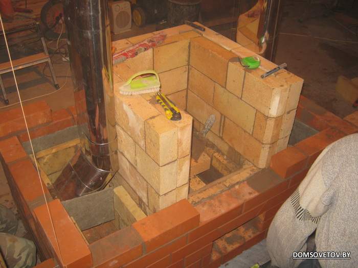

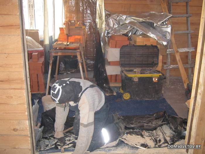

ОИК-4 30.11.2013 18:39
Сообщение от sergN (Сообщение 165993)
нормально.
а кто кроме ОИКа в "шабаше" принимает участие?
взяли бы мишико.... кирпидоны подавать
Русские специалисты, я так, кирпич подношу,печь мою.
http://www.domsovetov.by/imagehostin...9f80c47df0.jpg
http://www.domsovetov.by/imagehostin...9f81f9df09.jpg

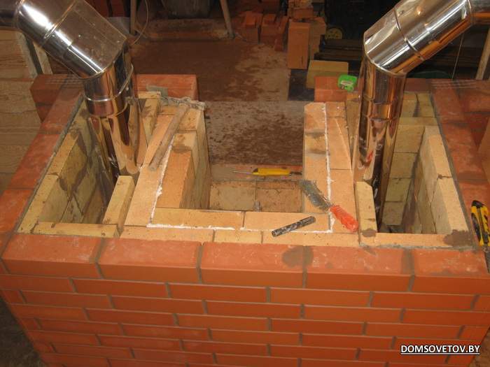

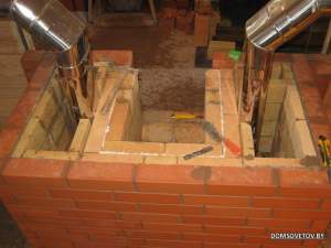

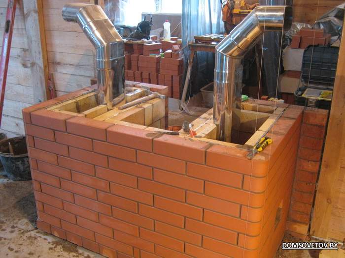

ОИК-4 05.12.2013 21:28
Двигаемся дальше. Вид на хлебную камеру, докладываем последние ряды, перекрытие топки по уголку 100 с его последующей защитой вермикулитовой плитой.
Доброе лицо старшего смены
http://www.domsovetov.by/imagehostin...0b62f93fbf.jpg
http://www.domsovetov.by/imagehostin...0b63d32c82.jpg
http://www.domsovetov.by/imagehostin...0b660bda2e.jpg
http://www.domsovetov.by/imagehostin...0b6f950660.jpg
http://www.domsovetov.by/imagehostin...0b78dbfd74.jpg

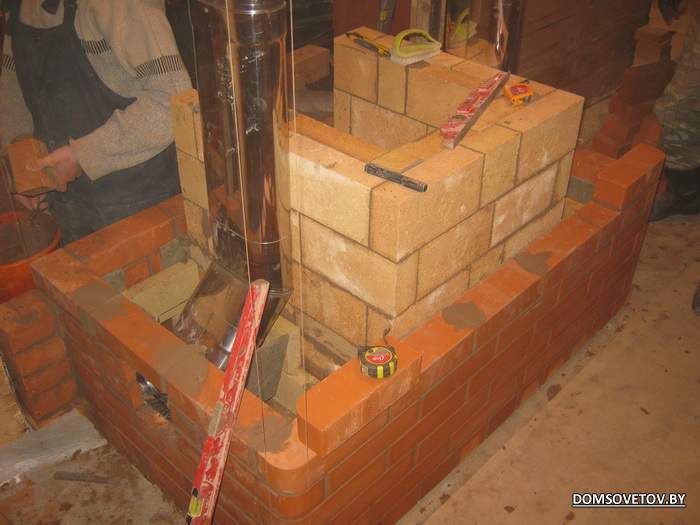

Стэлс 06.12.2013 09:54
ОИК-4, на предпоследней: белая субстанция-что и для чего?
ОИК-4 06.12.2013 23:52
Это керамическое волокно, зазоры изолировать.
