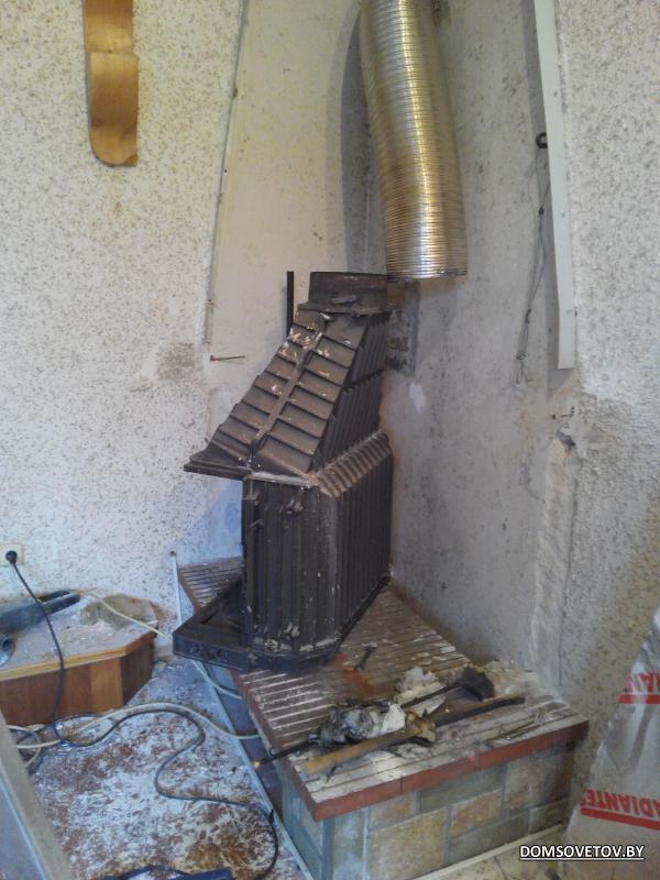

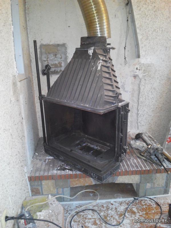

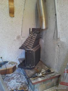

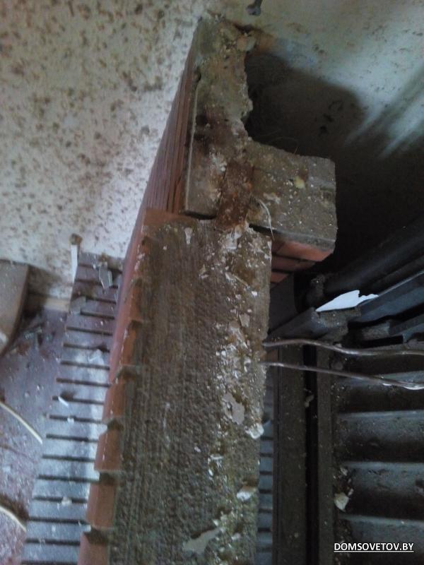

---------- Сообщение добавлено в 21:31 ---------- Предыдущее было в 21:25 -----
что-то не вставилось
http://www.domsovetov.by/imagehostin...03e7465c1a.jpg
http://www.domsovetov.by/imagehostin...03e6d1a5b1.jpg
http://www.domsovetov.by/imagehostin...03e5ea6983.jpg
http://www.domsovetov.by/imagehostin...03e56c8f61.jpg
клей-какая-то полукаменная замазка с волокнами.(это не ко мне). отбивал молотком
---------- Сообщение добавлено в 21:37 ---------- Предыдущее было в 21:31 ----------
балка была тоже закрыта фирменной(с названием) фольговатой.
балка-дубовая. зазор от ваты до угла топки 5 см ..
наверное вся фрация горит огнем от такого безобразия.
