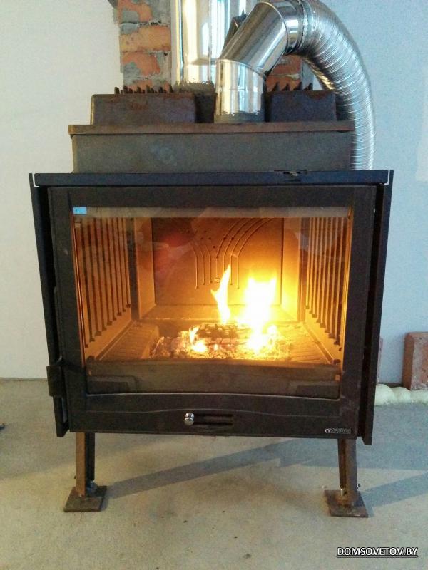

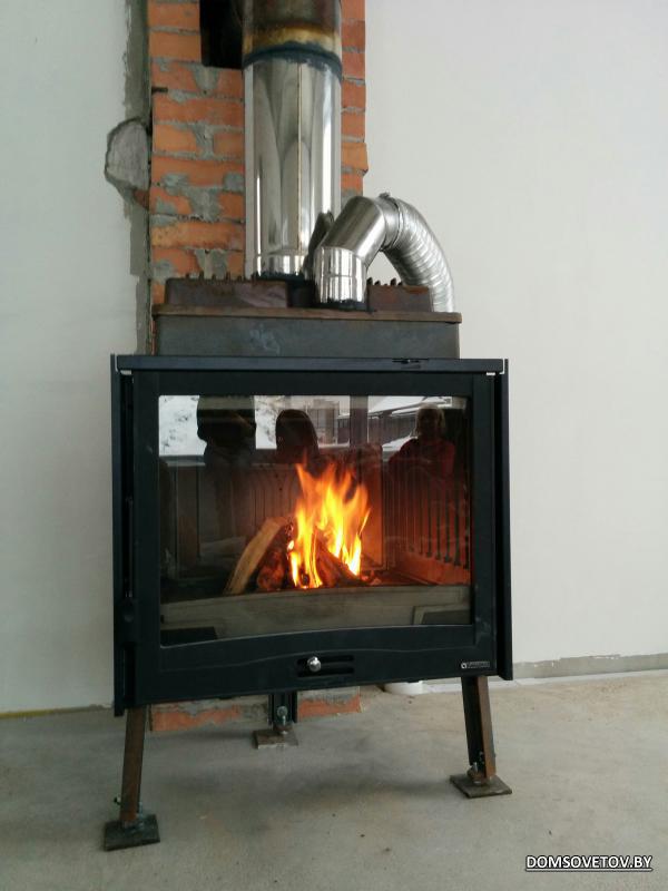

сегодня подключил топку, пару фото ниже. ожидал конечно чего-то большего всегда)
гофру для подачи воздуха чем лучше утеплить, ибо конденсат есть.
http://www.domsovetov.by/imagehostin...6b8da5c7f7.jpg
http://www.domsovetov.by/imagehostin...6b910c2a37.jpg
VAR 18.12.2016 20:31
семейство все прилипло к огоньку... разговоры...
у меня тоже так было...
а зачем гофру подачи воздуха утеплять? ее не надо утеплять!
gulliver 18.12.2016 20:32
Сообщение от VAR (Сообщение 278694)
конденсат где-то с половины высоты гофры начинается
