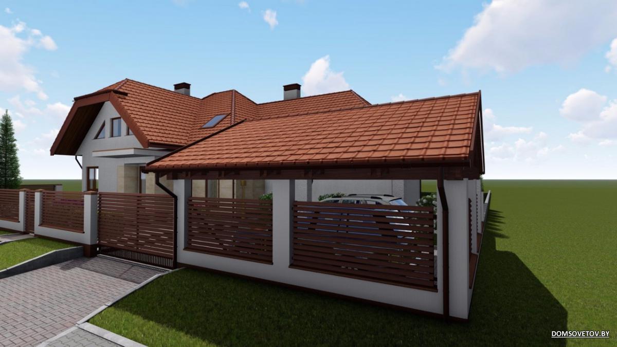

Lama 26.04.2018 00:44

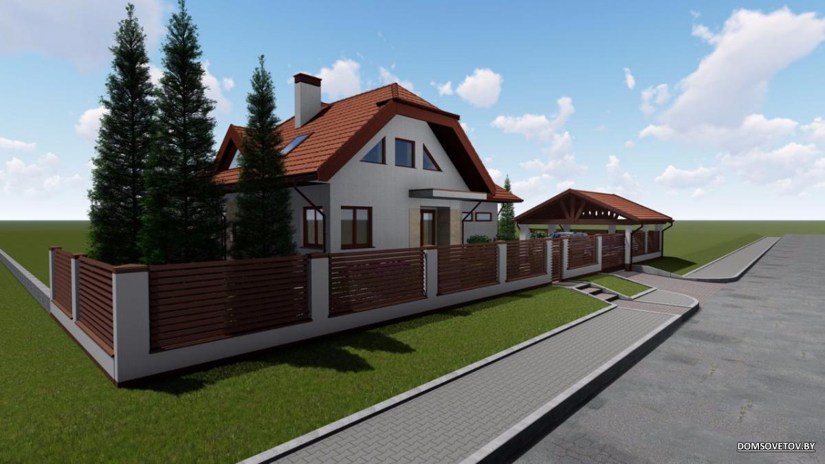

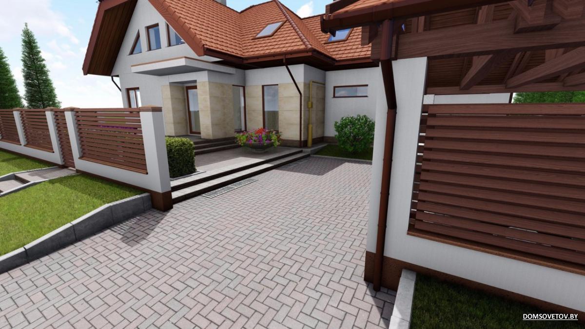

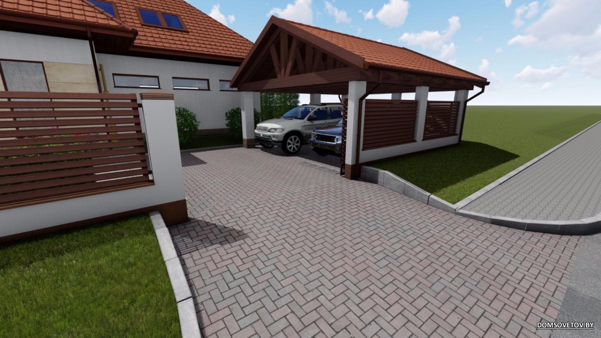

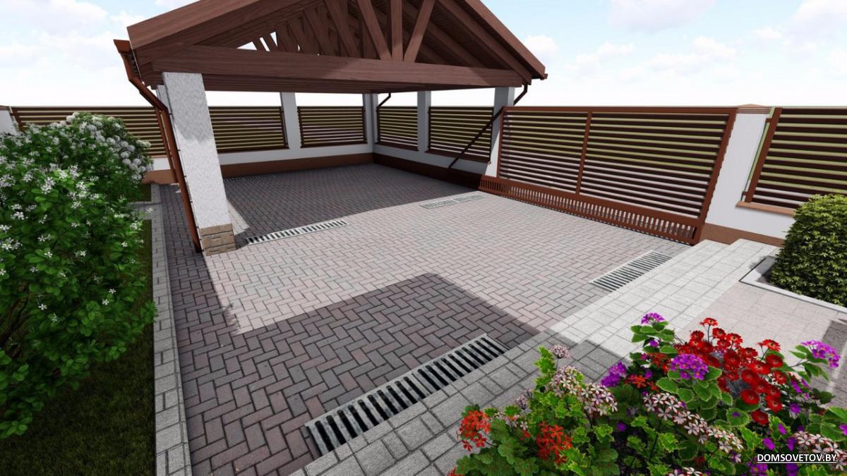

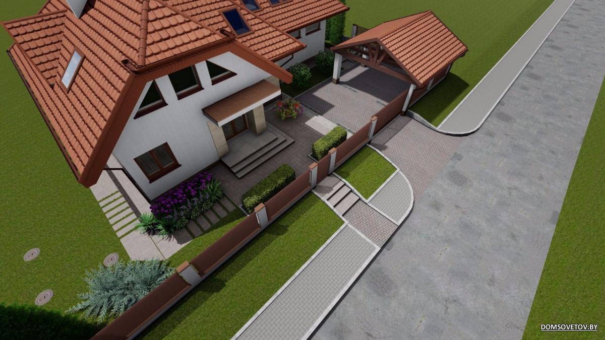

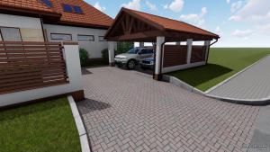

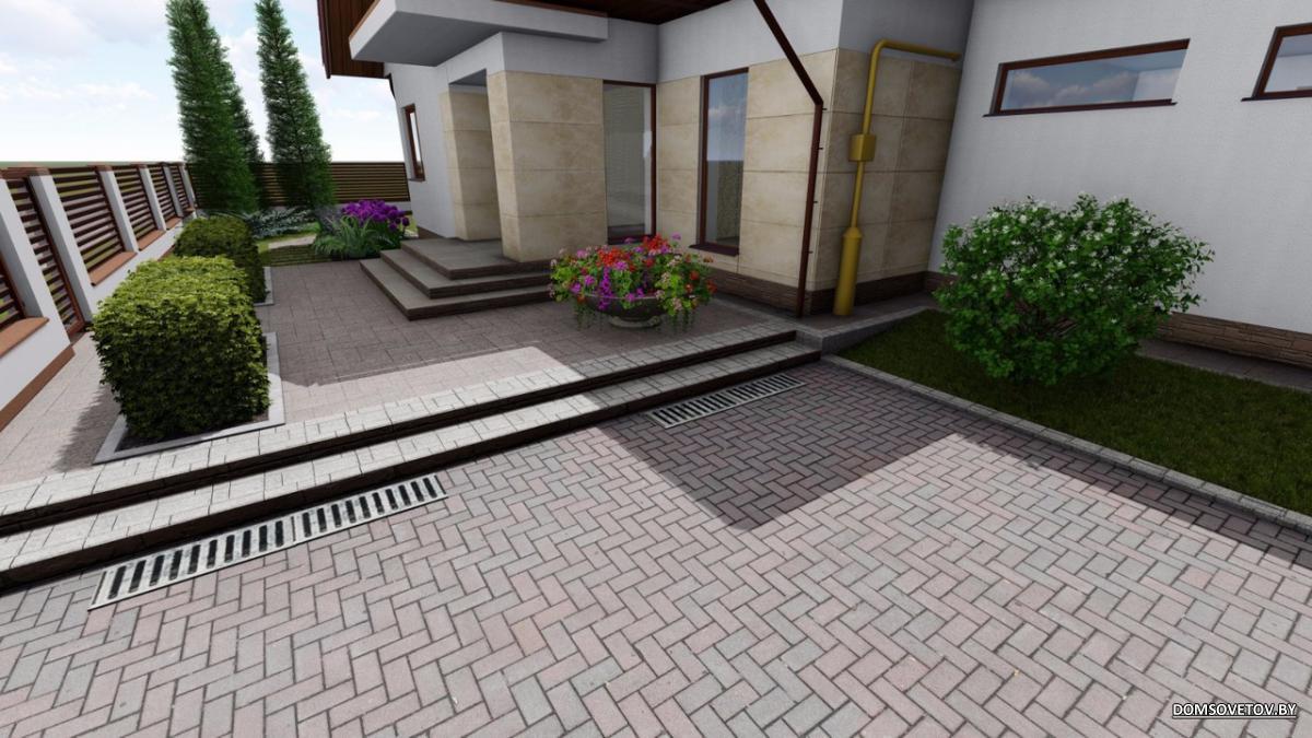

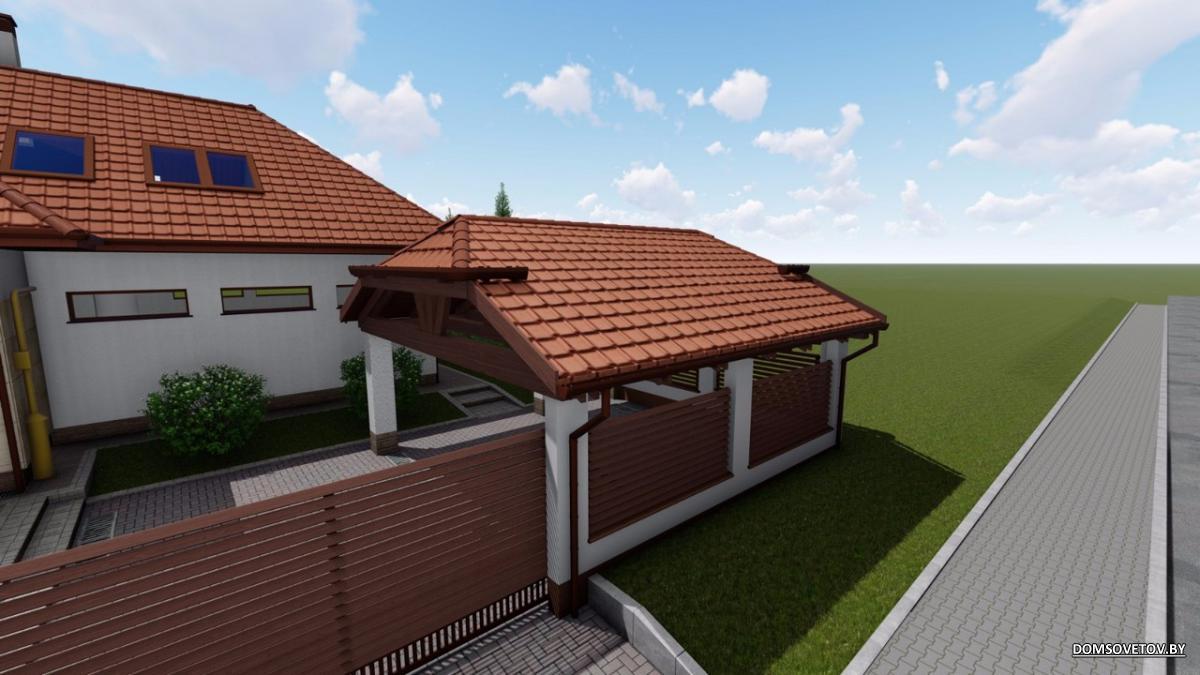

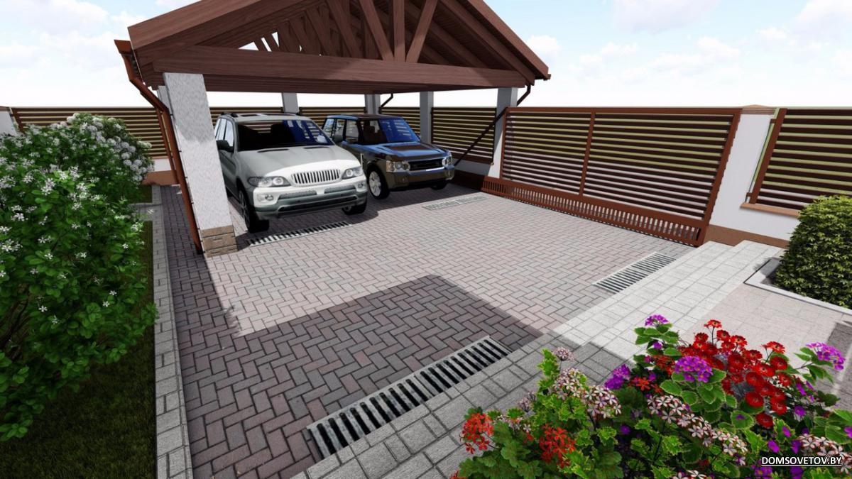

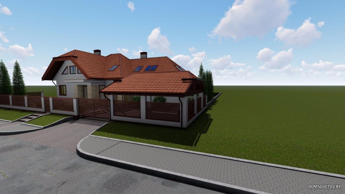

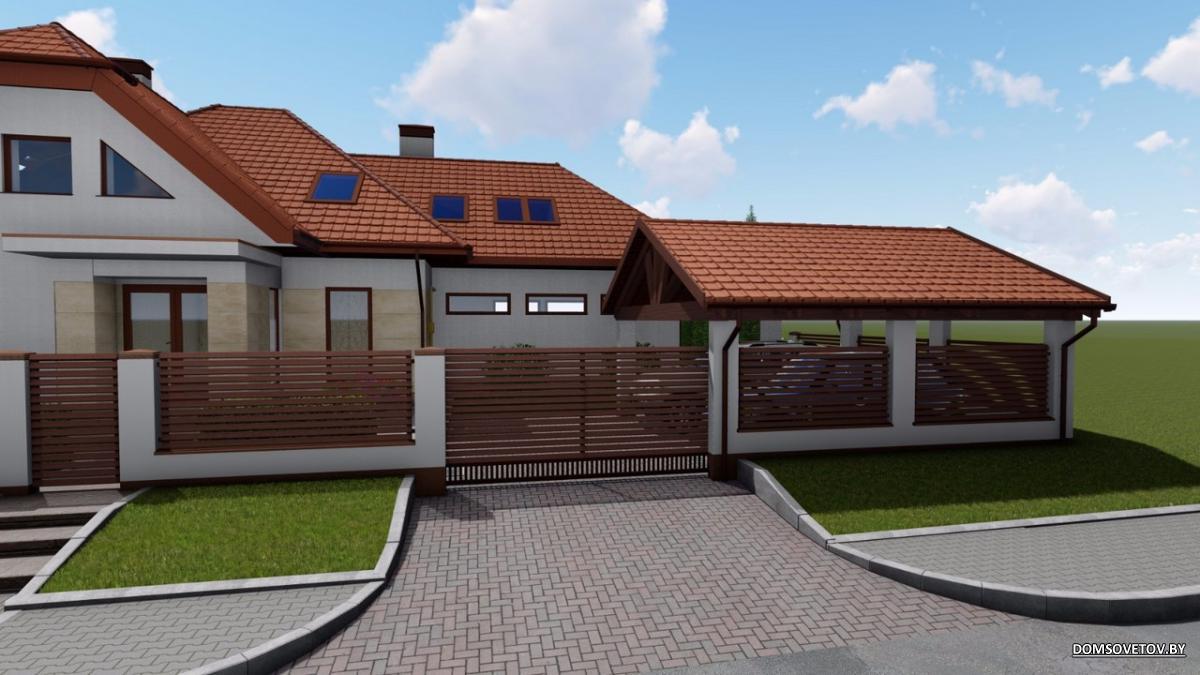

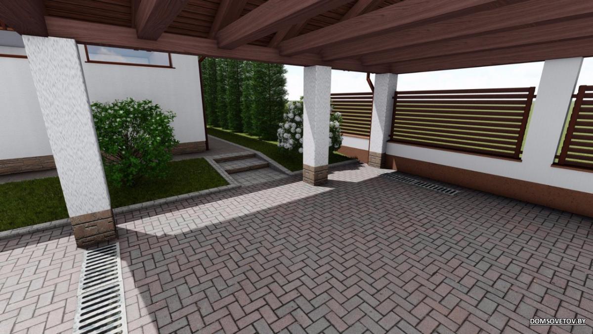

Первые картинки по ландшафтному дизайну. Есть мелкие неточности во внешнем виде дома, но не значительные.
http://www.domsovetov.by/imagehostin...0f648aa3bb.jpghttp://www.domsovetov.by/imagehostin...0f64bd390e.jpghttp://www.domsovetov.by/imagehostin...0f65144770.jpghttp://www.domsovetov.by/imagehostin...0f655d9bf4.jpghttp://www.domsovetov.by/imagehostin...0f65acdd5e.jpghttp://www.domsovetov.by/imagehostin...0f65da5dc1.jpghttp://www.domsovetov.by/imagehostin...0f66243bcb.jpghttp://www.domsovetov.by/imagehostin...0f665ccbfe.jpghttp://www.domsovetov.by/imagehostin...0f669a7024.jpghttp://www.domsovetov.by/imagehostin...0f6a1d2a15.jpghttp://www.domsovetov.by/imagehostin...0f6a5a184a.jpghttp://www.domsovetov.by/imagehostin...0f6aa9442b.jpghttp://www.domsovetov.by/imagehostin...0f6b043e19.jpg
sergN 26.04.2018 01:17
моя любимая раскладка плитки...
исполнители уже есть на примете?
навес развернуть сразу на выезд-меньше углов побьете.
поверьте.
у нас от лени люди даже в гараж не ставят , а на улице оставляют.
а у вас ещё надо развернуться на 90 в узком месте.
не надо оно вам.
Uhon 26.04.2018 08:13
Если навес оставлять на том же месте, то я бы убрал ступеньки, без них было бы легче выворачивать, видно что пространство очень маленькое. Так же навес делал бы шире, не хотелось бы вылазить из машины как на парковке гипермаркетов.
В общем лучше съездить на свободный паркинг, положить пару коробок и определить удобные габариты под себя.
purler 26.04.2018 09:22
Где север и тени для какого времени показаны?
Между домом и навесом кустики. Если это север то будет ли там что-то расти?
Lama 26.04.2018 09:25
Тени примерно час дня. Ранним утром с этой стороны солнце есть.
Да, выглядит тесновато. Не уверен получается ли у меня по длине расположить навес чтоб вьезд был прямо с улицы. И если вьезд прямо с улицы то условно "гостевое" парковочное место внутри пропадает. Хотя не уверен нужно ли оно в принципе.
VAR 26.04.2018 10:53
не желательно расположение растений под скатами крыш. зимой при сходе снега растения будет ломать. весной дольше будут выходить из спячки. и это теневой участок (март-апрель)?
хватит ли места для маневра автомобилей на въездной площадке для заезда под навес?
габариты навеса выходят за границы участка. что там с соседями и местными "органами"?
