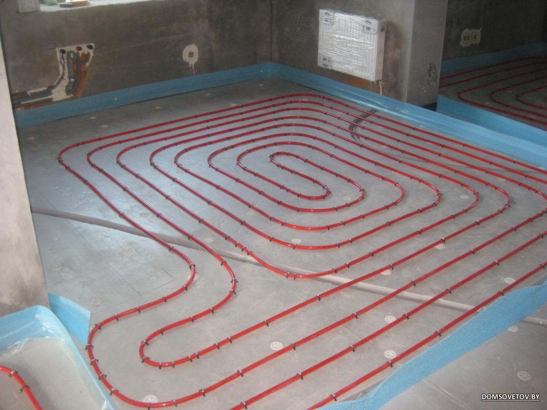

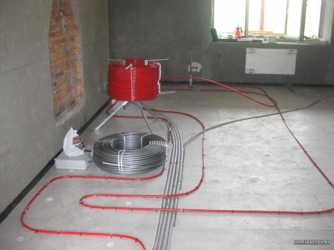

Я с Вами, как и Вы сегодня закончил мотать теплые полы.http://www.domsovetov.by/imagehostin...0fc6808458.jpghttp://www.domsovetov.by/imagehostin...0fc74d184d.jpg

Сообщение от Сергей 31 (Сообщение 188687)
сами мотали. Таких приспособ у меня не было, я по старикоски руками разматывал.
Сергей 31 25.05.2014 00:18
Сообщение от Prosto (Сообщение 188688)
сами мотали.
Нет, мотал помощник, мне уже лень этим заниматься. Я контролировал и котельную вязал.
С помощью катушки и текера полы легко мотает один человек.
