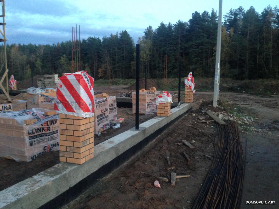

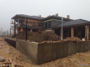

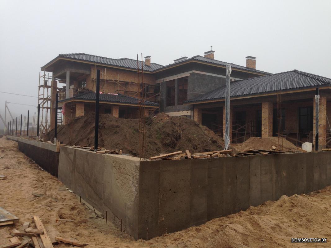

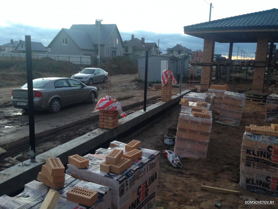

1) дозалили ленту фундамента под забор.
http://www.domsovetov.by/imagehostin...23326b7ab1.jpghttp://www.domsovetov.by/imagehostin...2332433d73.jpg

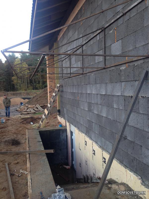

2) начали делать временный козырек над спуском в подвал. проблема была в том, что вода с крыши четко сливалась в этот спуск... сварили каркас. поставят столбы. настелют сверху карбонат.
http://www.domsovetov.by/imagehostin...233290545b.jpg

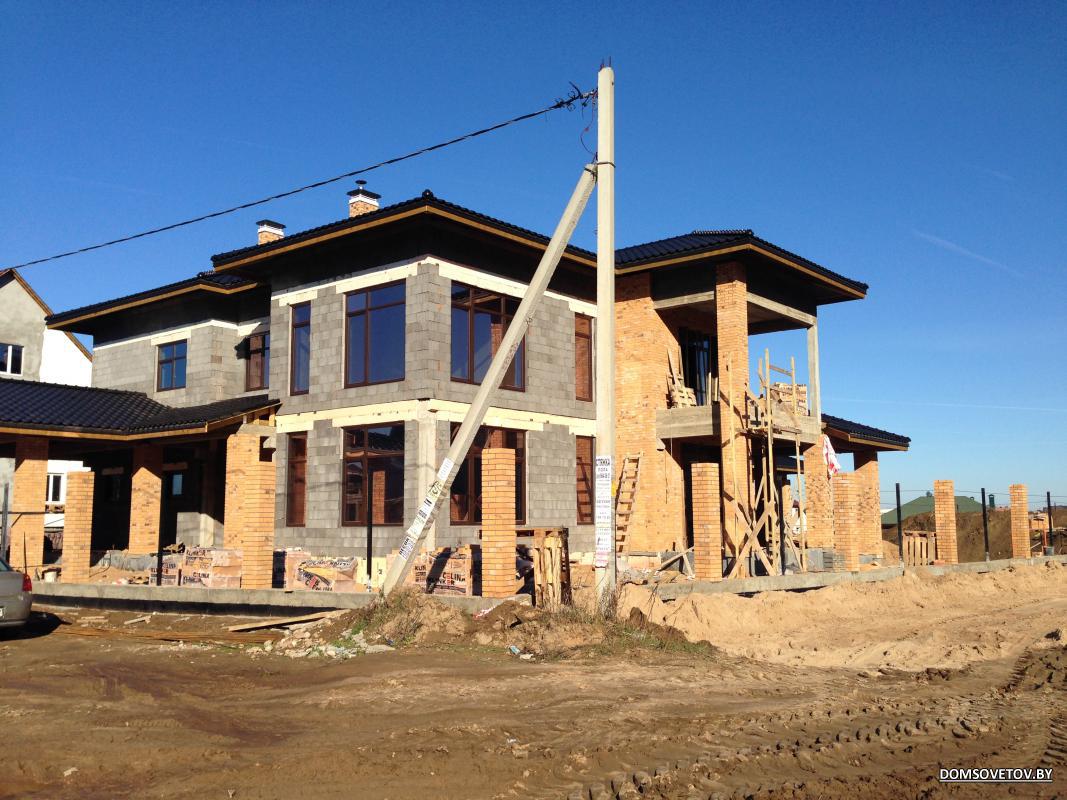

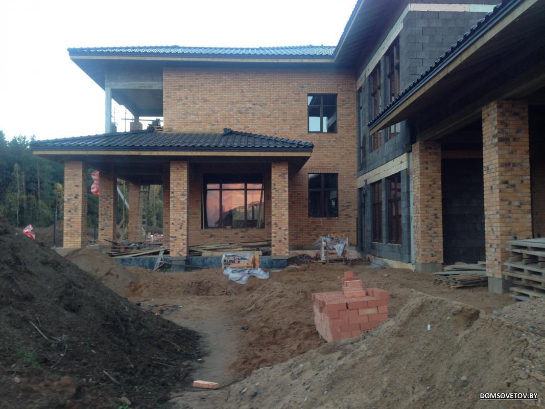

3) сняли леса на втором этаже... теперь можно оценить текстуру кирпича. в принципе - ОК. покатит.
http://www.domsovetov.by/imagehostin...2332b72d4a.jpg

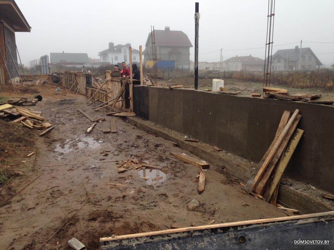

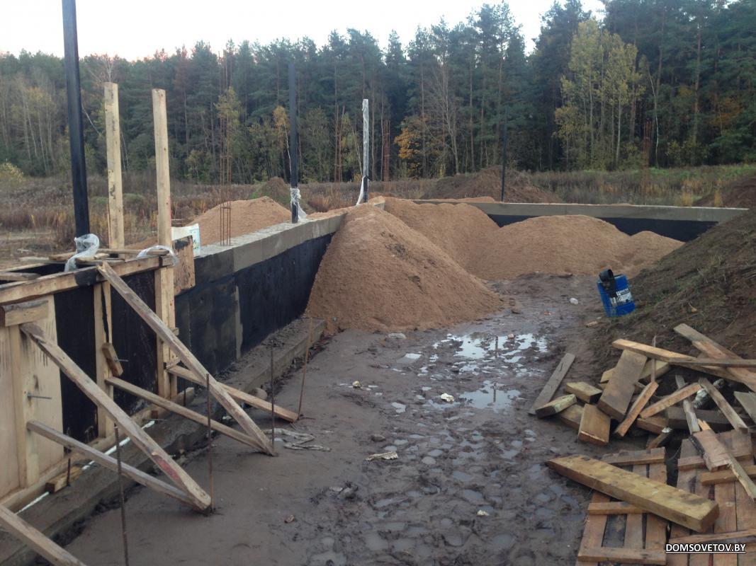

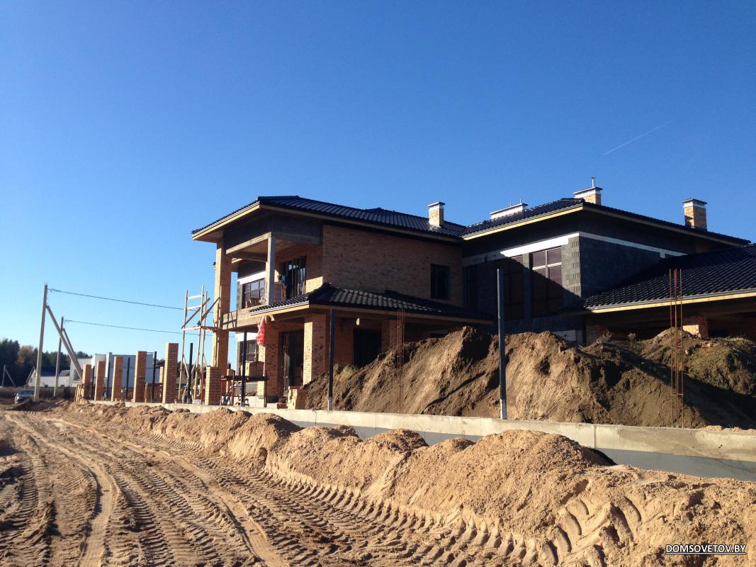

4) начали обсыпать забор изнутри и снаружи песочком
http://www.domsovetov.by/imagehostin...2332e0a668.jpghttp://www.domsovetov.by/imagehostin...2333c6a54a.jpg

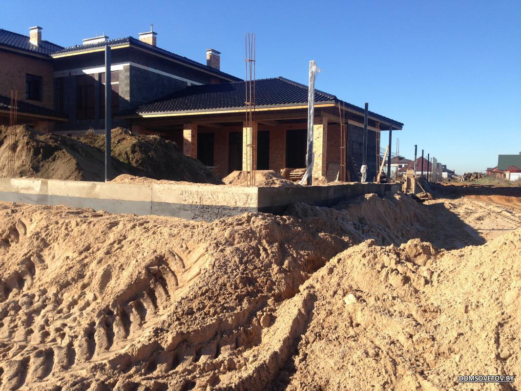

5) начали ваять столбы для забора. с виду - неплохо (хотя более пестрая партия кирпича, та что у меня на тубах - нравилась больше).
http://www.domsovetov.by/imagehostin...2333057ff1.jpghttp://www.domsovetov.by/imagehostin...2333329171.jpghttp://www.domsovetov.by/imagehostin...23336039bf.jpghttp://www.domsovetov.by/imagehostin...2333904a36.jpg

AAR 30.10.2015 10:34
@illarion, пока неизвестно. до исследования вопроса появления воды в подвале еще не добрался. козырек давно хотел сделать, но т.к. дождей особо не было - было некритично. а вот осенью - стало нормально так заливать....
