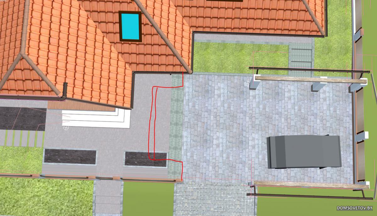

Икс 26.04.2018 11:03
Навес на картинке от слова компромисс.
sergN 26.04.2018 12:19
@Икс, нет.
очень частое решение.
1 сосед решил удлиннить навес
2 сосед пристроил гараж (тот же навес , но со стенами)
Юра Добриденев 26.04.2018 20:42
Сообщение от VAR (Сообщение 306644)
хватит ли места для маневра автомобилей на въездной площадке для заезда под навес?
Если даже хватит, это должно быть удобно, иначе под навесом вместо машин будет то, чем изначально так не хотелось захламлять гараж, отказываясь от него. У меня у одного соседа второе машиноместо с таким поворотом, он редко туда что-то загоняет, только когда уезжает на долго.
Нужно, всего-то, перенести ворота правее и заезжать на прямую. Не понимаю, почему так сразу не сделали. Я ради прямого заезда даже вторые ворота ставить буду, т.к. у меня гараж слева в доме, а справа участка есть место под навес, прямо на въезде, а тут чего думать, передвинул и заезжай прямиком.
Икс 26.04.2018 21:13
Ну как не компромисс? Двери в машинах не открыть, коцнешь либо столбы, либо соседнюю машину. Если стоит белая машина, то заезжать на место второй, ну жене бы я точно побоялся доверять..
Lama 26.04.2018 23:16
Ну как бы не все так просто к сожалению. В длину навес получается длинным и почти упирается в кровлю дома.
НА картинках масштаб машинок не совсем верный, вот реальные размеры:
http://www.domsovetov.by/imagehostin...2338005cba.jpghttp://www.domsovetov.by/imagehostin...23381dc9ee.jpg
возможно добавление такого апендикса решит вопрос:
http://www.domsovetov.by/imagehostin...23383b5c96.jpg
Я пока тоже не принял решение, такой вариант имеет плюсы и минусы.
Плюсы, доп площадка на третью машину (на быструю парковку если заскочил на минуту), для гостей. Сход снега с крыши не попадает на соседский участок.
Минус, маневрирование, без него можно только одну машину с разгону ставить.
Юра Добриденев 26.04.2018 23:46
@Lama, так а почему не перенести ворота в самый угол ? Длины для откатных до калитки должно хватить, даже если делать ворота шириной на весь навес. В чем проблема ? Вам принципиально чтобы багажники открывались в сторону входа в дом ?
sergN 27.04.2018 00:28
когда через 5-8 лет пересядите на большой автос (а это будет однозначно)-тогда
придется делать по моему совету. но уже дороже.
я настаиваю на воротах сразу в навес.
для гостей надо убрать газон от забора.
у нас у многих такое случилось.
дети выросли- и уже 3 машины своих. ставить неудобно. приходится мостить газон на улице.
Zmeevik 27.04.2018 05:37
Сообщение от Lama (Сообщение 306668)
вряд ли. тогда уж точно надо будет сигнальные флажки ставить, что бы колеса об уголки не порезать.
+ дополнительные уголки зимой выскр*****
wilson 27.04.2018 10:00
Однозначно въезд сразу под навес. Ну и вам не согласуют навес в самом углу - его конечно сделать можно... должен же быть отступ в 1м. И с такой площадкой для заезда много снега чистить - знаю по себе. А так будет просто дорожка к дому - поверьте опыту :)
purler 27.04.2018 12:07
На месте вживую повтыкать каких палок для обозначения границ и пару раз покататься. Потом можно понять будет насколько там удобно развернуться получается.
