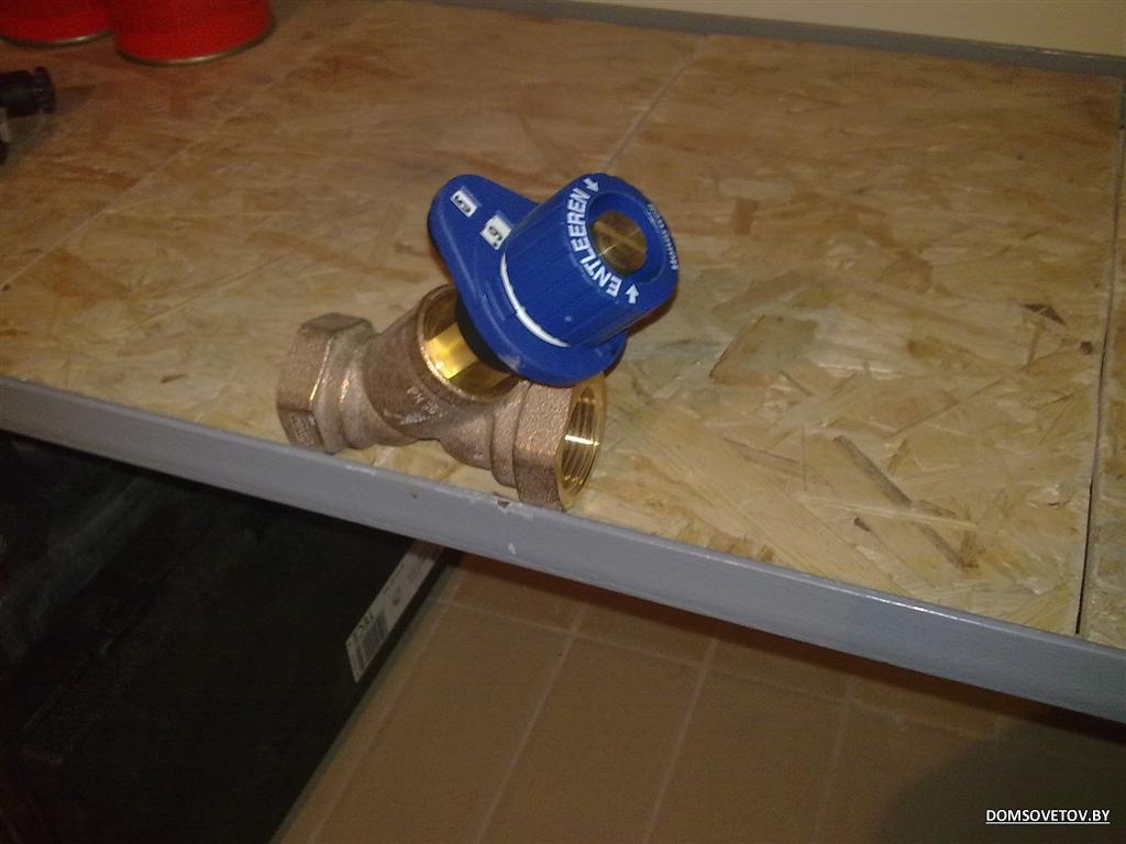

Если будет простой котел, то берите его с погодозависимой автоматикой. Далее: просто от котла, через все этажи идет две трубы, подача и обратна. От этих труб подключается этажные коллетора. На обратках каждого коллектора обязательно балансировочный клапан.
При конденсационнике добавится гидрострелка и еще один насос.
---------- Сообщение добавлено в 01:01 ---------- Предыдущее было в 00:57 ----------
Фото балансировочного клапана.
Все остальное лишнее. Вам достаточно того что я перечислил. http://www.domsovetov.by/imagehostin...1086bd6826.jpg
Prosto 25.05.2014 01:07
Сообщение от Сергей 31 (Сообщение 188700)
значит три коллектора три клапана. А потянет котел столько столько труб? Конденсатный котел похоже подороже гораздо будет. А будет ли выгода. То есть если не конденсационный котел, то все просто?

Сергей 31 25.05.2014 01:09
Сообщение от Prosto (Сообщение 188702)
1. значит три коллектора три клапана.
2.А потянет котел столько столько труб?
3.Конденсатный котел похоже подороже гораздо будет. А будет ли выгода. То есть если не конденсационный котел, то все просто?
1. Да
2. Да, в котле насос 25/6.
3. Ваша система это стихия конденсационника, постоянный низкотемпературный режим. Это 12-15% экономии газа в сравнении с обычным газовым котлом.
