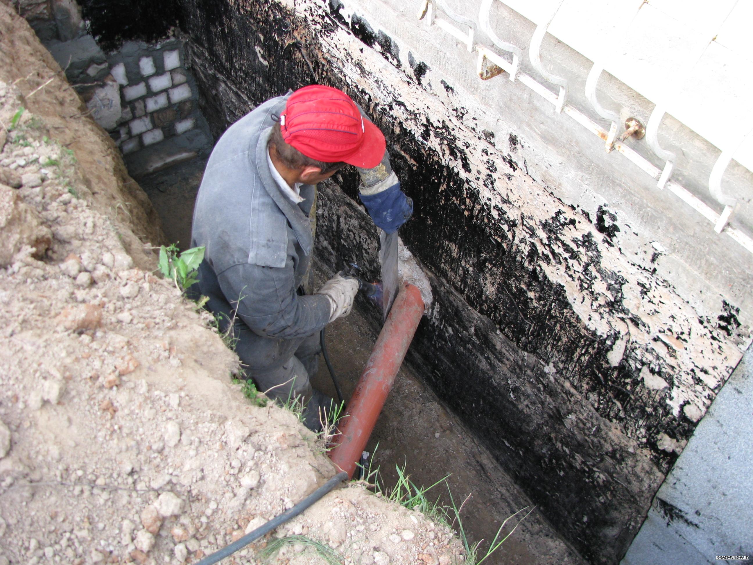

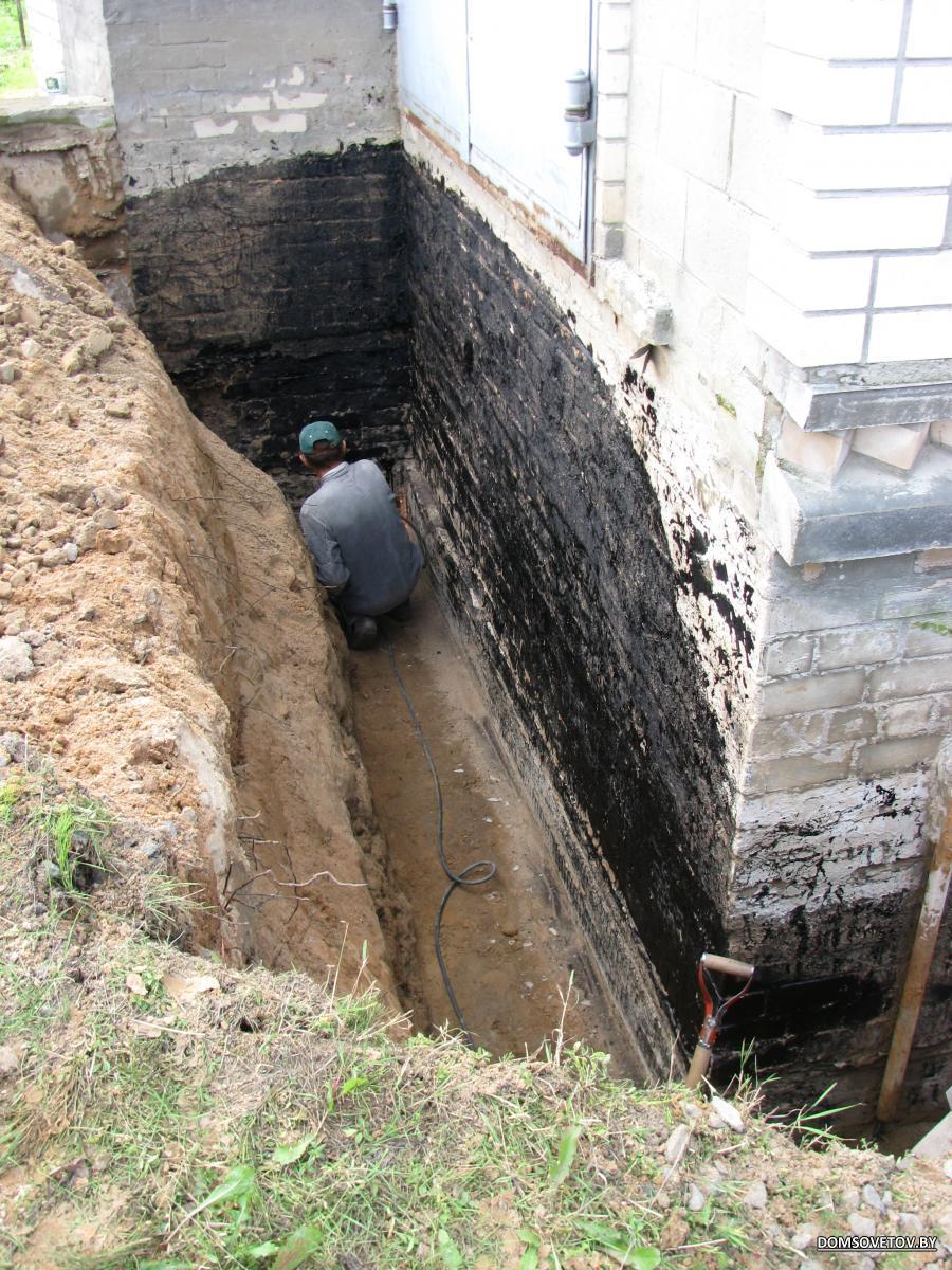

Serene, а то вот такая хрень получится..даже с учётом того, что это всё было в земле...
http://www.domsovetov.by/imagehostin...dbf52a7280.jpghttp://www.domsovetov.by/imagehostin...dbf5956e4c.jpg

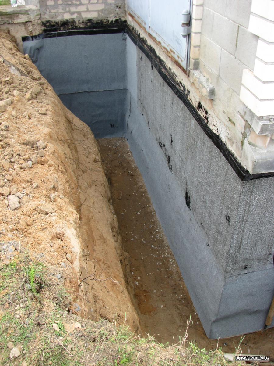

а надо примерно вот так...
http://www.domsovetov.by/imagehostin...dbf7ea57a5.jpg
