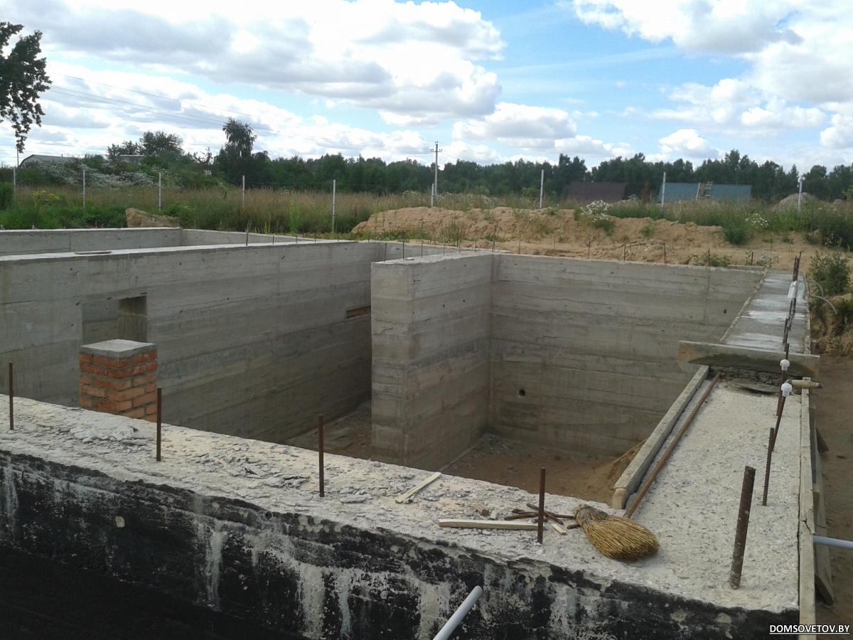

Естественно, никакой газовой горелки не было.
Сообщение от sanyok (Сообщение 158332)
а если мазали на сырой бетон и не прогревали бетон предварительно газовой горелкой, то весной от мастики мало что останется..

Андрей.80, тогда с таким же успехом можно обычную цементную гидроизоляцию наносить. А что касается мастики - где на сырой бетон наносилась, то да, там такая фигня. Вероятней всего ее просто отрывает замерзающей влагой. Где на месяца три выстоявший - стоит отлично.
например вот. http://www.domsovetov.by/picture.php...pictureid=7367
Верхние сантиметров 30 - сами видите. Ниже - отлично. Стояло всю зиму и все лето.
P.S. На заднем плане колючая проволока.
