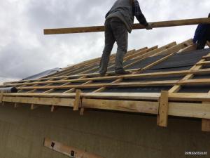

Сакура 21.09.2016 19:11
Форумчане, помогите советом
Фасадчики начали утеплять одну из стен дома ватой Paroc и несколько плит положили красной полосой наружу. В инструции по укладке Paroc написано, что приклеивать вату нужно маркировочной меткой к стене. Фасадчики дают гарантии, что и так хорошо. Понятно, что остальной фасад они так класть не будут, но что делать с этим участком? Исправлять ошибки или может не так страшно?
http://www.domsovetov.by/imagehostin...2b127e0d40.jpg
