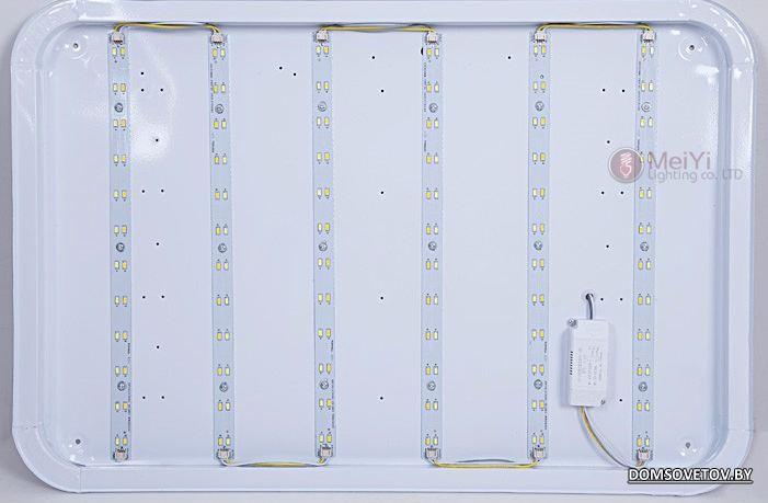

ALDI 26.03.2015 09:16
Всем привет. Может кто подскажет варианты крепления светильника при устройстве натяжного потолка. Суть в том, что корпус светильника очевидно будет нагреватся, что не очень хорошо для потолка.
http://www.domsovetov.by/imagehostin...3a4202f27a.jpg
