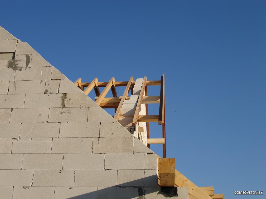

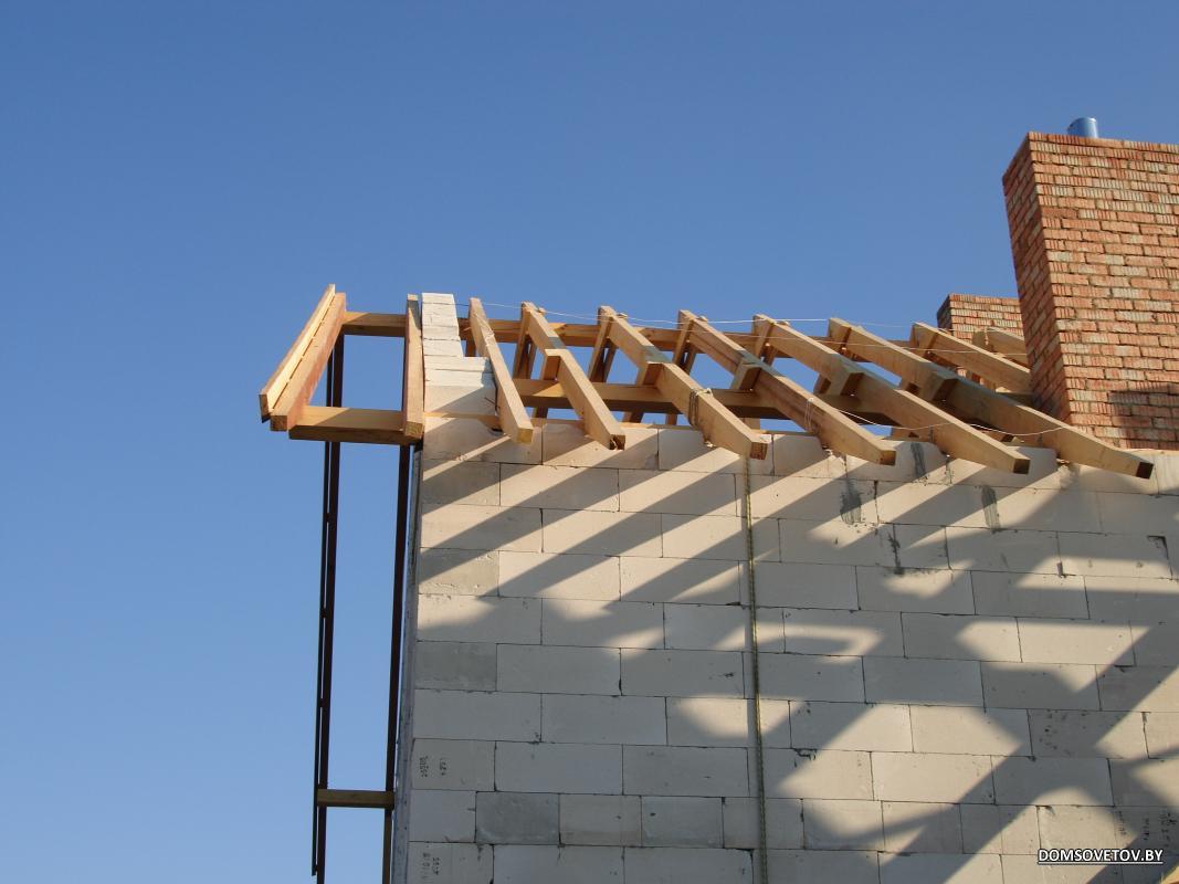

Carden, а есть еще фото крыши?
на какой высоте от пола прогоны лежат?
какая высота потолка? как потолочные балки крепятся?
можешь скинуть?

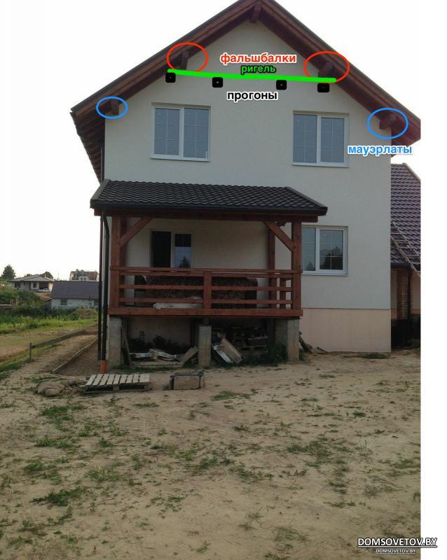

В двух словах:
Грязный потолок ~ 3 м был, 4 прогона ложились прямо на кирпичные и ГС перегородки. На прогоны уже ложились ригеля. Прогоны наружу нигде не выходят. С внешней стороны дома на фронтоне видны фальшбалки, которые в свою очередь ложились на ригеля.
Если схематически, то как-то так:
http://www.domsovetov.by/imagehostin...1f7acaf4ab.jpg

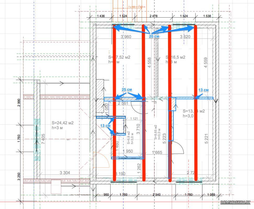

gulliver 18.08.2014 17:01
какой размер газосиликатных перегородок, на которые опирался прогон? 15см достаточно?
какой ширины проем получался под прогоном между фронтоном и перегородкой?
Carden 18.08.2014 18:43
Сообщение от gulliver (Сообщение 197153)
ГС перегородки были 25 см шириной, достаточно или нет не подскажу, к сожалению, обращайтесь к профессионалам.
Остальные вопросы проясню позже - нужно чертежи поднять, глянуть в каких точках опираются прогоны. Проём в одном месте, самом "стрёмном", около 5 метров
Кстати, видимо тоже может пригодиться - прогоны 120х180 и опираются они на стены конечно же узкой своей частью.

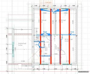

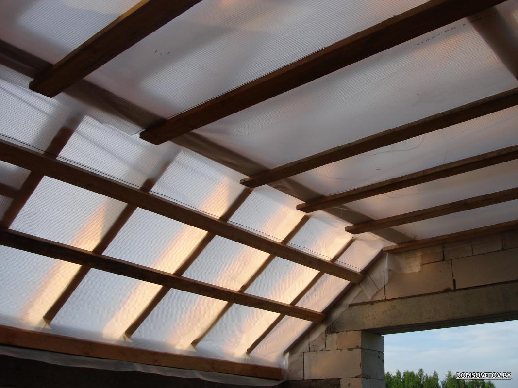

Carden 19.08.2014 11:46
Нашел парочку где хоть что-то видно
http://www.domsovetov.by/imagehostin...3006ec30b7.jpg
http://www.domsovetov.by/imagehostin...30070c6f31.jpg
http://www.domsovetov.by/imagehostin...300734ce0e.jpg
Чертежей крыши у меня под рукой не было, обозначил прогоны на чертеже 2-го этажа
http://www.domsovetov.by/imagehostin...30079a0db7.jpg
