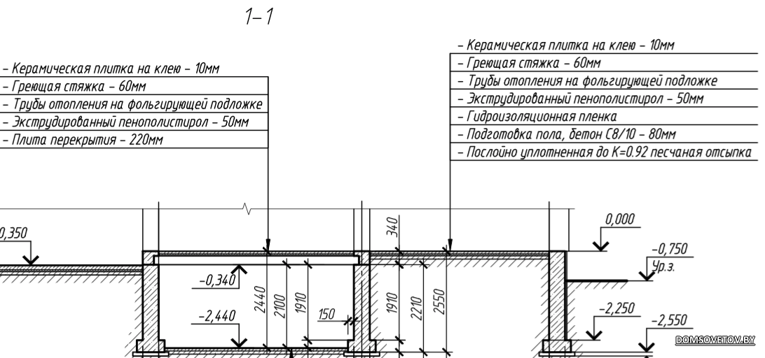

IT_Prof 20.06.2016 22:56
Вот мое проектное решение полов по грунту (справа) и по плитам перекрытия (слева)
http://www.domsovetov.by/imagehostin...84a7842515.png

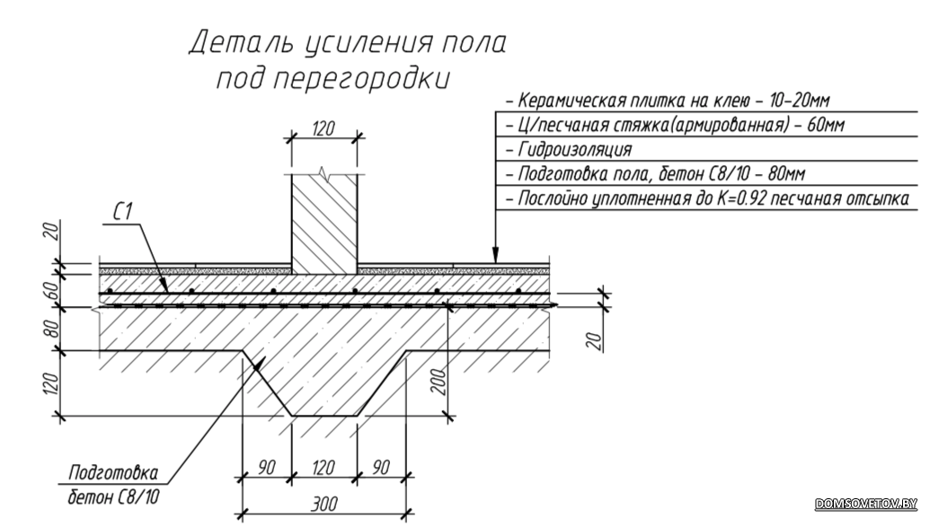

Так же усиление под перегородки
http://www.domsovetov.by/imagehostin...84b6f79645.png
illarion 20.06.2016 23:19
@IT_Prof, так все-таки по грунту идет подготовка пола из 150 бетона 80 см, а не цп стяжка.
