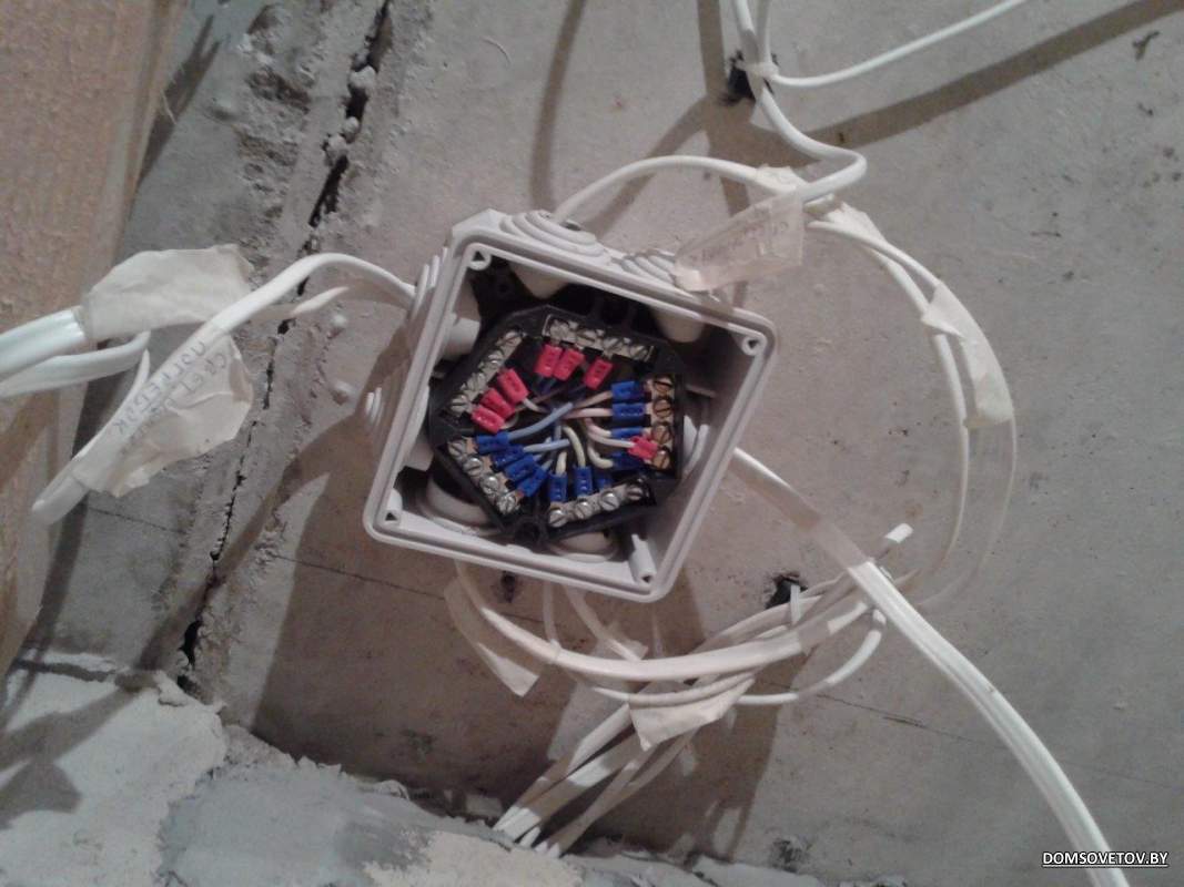

seeker 13.02.2014 22:19
Знакомый разводит в доме электрику своими силами. Понравился монтаж коробок...
http://www.domsovetov.by/imagehostin...d0cbeb1b23.jpg
майкл 13.02.2014 22:30
Сообщение от seeker (Сообщение 175824)
Эта распредкоробка на потолке, который в последствии будет зашит? Категорически неправильно. К винтовым зажимам необходимо оставлять доступ. Да и кабели как-то беспорядочно висят
