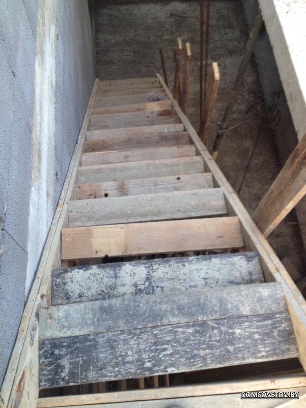

Lama 23.08.2015 23:32
А это я сегодня сделал из отходов доски. Думаю что эта лестница надолго обосновалась :)
http://www.domsovetov.by/imagehostin...a2d19552cf.jpg

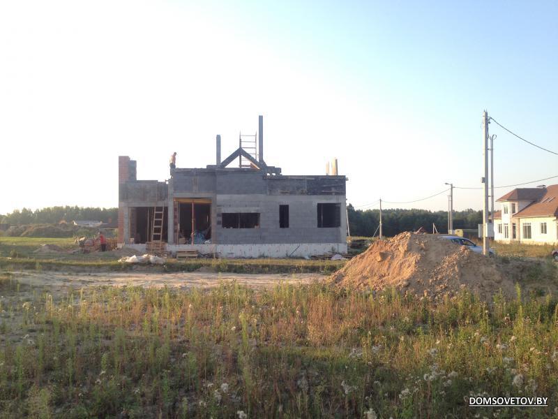

Подскажите, сегодня мне расписали работы каменщики и я немного озадачен.
У меня вентканалы, как видно на фото, сделаны из керамзитобетонных блоков, это и проще и быстрее. В каждом блоке две ячейки. Одна колонна состоит из двух рядом стоящих блоков, та что справа на фото. Вторая из трех, буквой "г", та что слева.
И в расчете мне за эти две колонны высотой 5,3 метра выставили 470$ - на мой взгляд тут что-то не то. Обосновали так: 5,3 х на 9 каналов х на 10$ за м.п.
Растолкуйте кто сталкивался, я считал что это как кладка блоков, по кубам.
Денег пока не заплатил, хочу разобраться.
P.S. причем каминная труба плюс вентканал в ней высотой 3 метра мне обошлась, по их же подсчетам, в 135$ как-то не логично :)
Zmeevik 24.08.2015 00:33
Сообщение от Lama (Сообщение 235662)
разбираться по цене до начала работ обычно принято, о какой-то цене договаривались ведь?
Lama 24.08.2015 09:14
Сообщение от Zmeevik (Сообщение 235665)
договаривались о всех позициях кроме этих блоков, именно потому что я считал это обычным блоком
AAR 24.08.2015 15:08
@Lama, вы совершенно правильно полагаете, что вас пытаются того. расчет за количество каналов используется тогда, когда они выкладываются индивидуально (т.к. чем больше каналов, тем больше работы) - т.к. например при кирпичной кладке.
мои строители считали так (хоть мне это и не потребовалось):
вентканалы из керамзитобетона:за один блок на 2 канала=2$,на 3 канала=3$;
Так что договаривайтесь...
wilson 24.08.2015 21:58
Мне каналы из кирпича считали метрами.
polyzadumchivy 24.08.2015 22:02
@Lama, конечно класть вентблоки то еще удовольствие из-за необходимости тщательной обработки внутренних швов (сам кладу сейчас такие каналы), но выставленная цена избыточна
Lama 25.08.2015 02:24
Короче итоги.
Обзвонив порядочное количество каменщиков сделал вывод - 20% считают их кубами, как обычный бок. 79% вообще никогда не клали, и 1% считают погонными метрами но по 2-5$ за метр.
Учитывая что работой каменщиков я доволен, а так же тот факт что высота кладки около 5 метров (леса привезли свои и т.д.), решил располовинить счет по этой позиции. С длинным диалогом, но все же убедил :) Хотя однозначно переплатил.
Как говорится: опыт - сын ошибок трудных :)

А тем временем процесс движется дальше.
Для упрощения задачи, решили сначала залить все мелкие колонны, которые поддерживают армопояс мауэрлата, а затем заливать сам пояс.
Сегодня залили все колонны :)
http://www.domsovetov.by/imagehostin...ba92edf997.jpg
