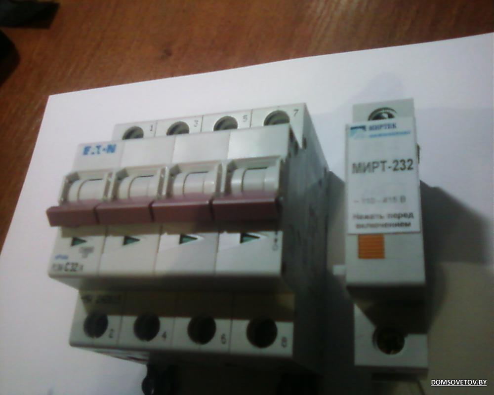

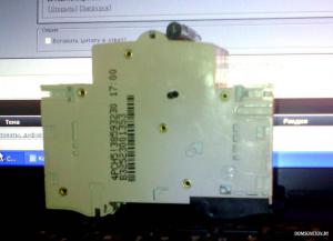

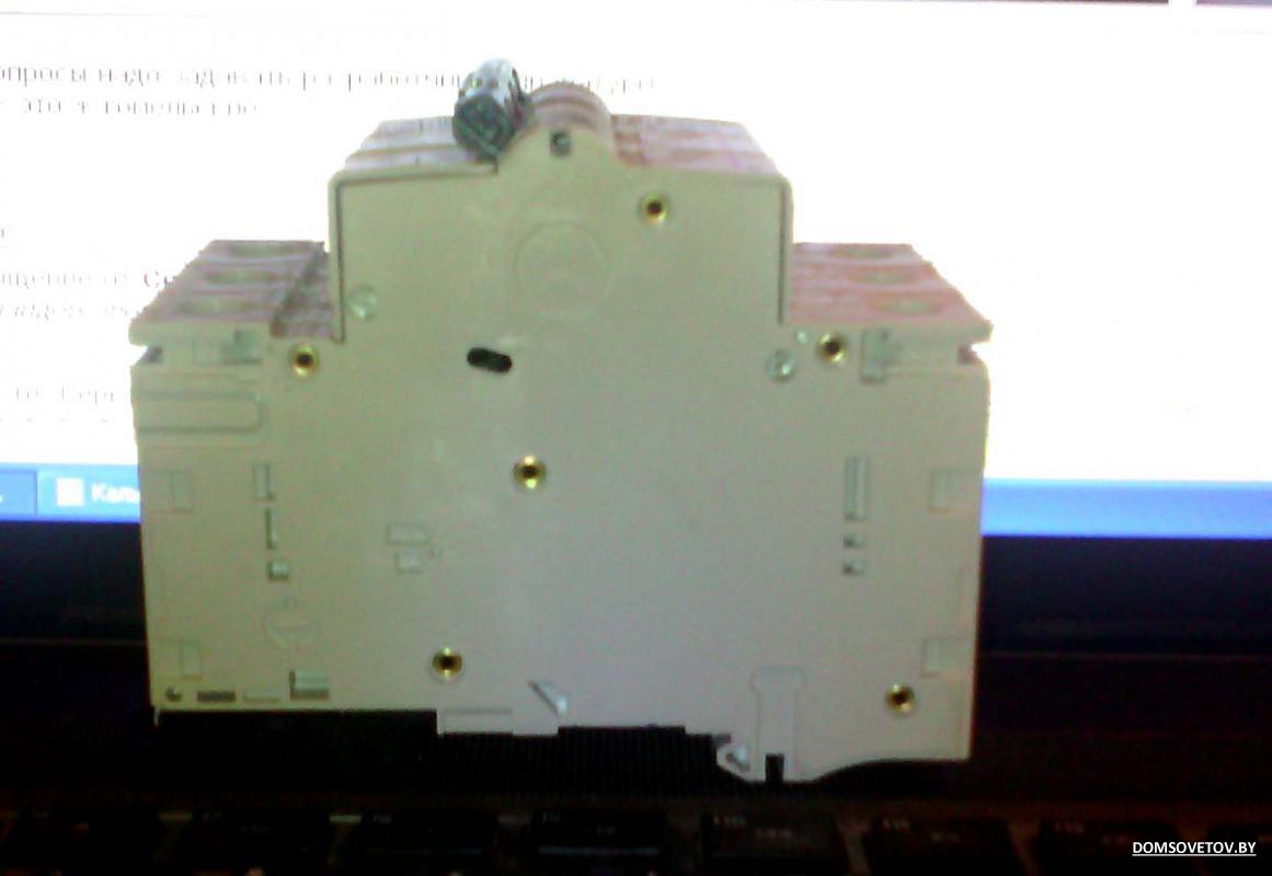

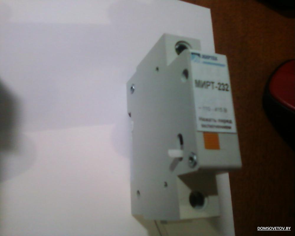

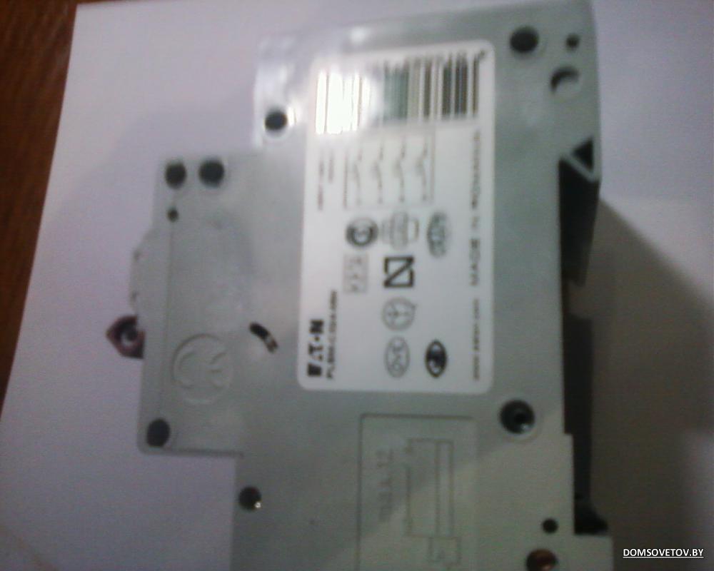

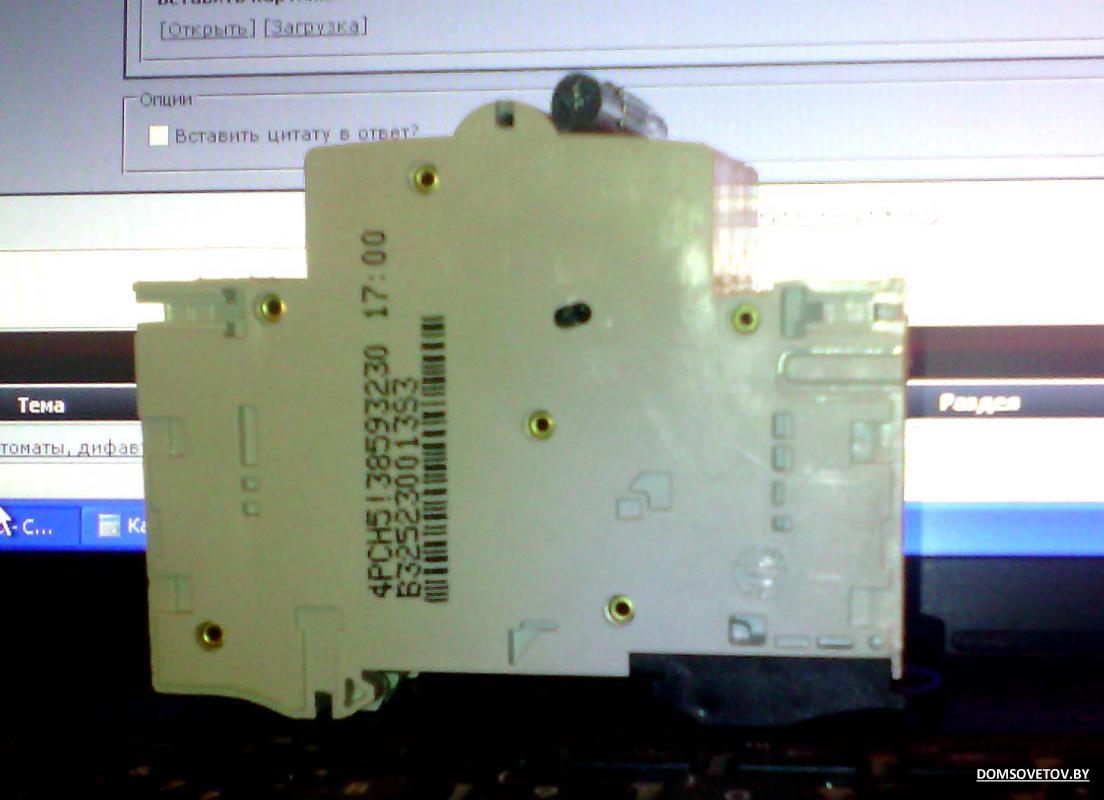

Нарисовалась проблема. Приобрёл вводной автомат EATON и думал его соединить с расцепителем Миртек-232. Но не вышло. У EATON-а сбоку нет заглушки для подключения разного рода доп. механизмов. Есть небольшая прорезь, но не стыкуется с миртом. Кто сталкивался с этим, какой выход? Ставить ТДМ не хочу, может есть другие надёжные производители стыкующиеся с миртом?

Семиход 17.12.2015 23:17
Сообщение от Андрей.80 (Сообщение 245438)
http://www.domsovetov.by/imagehostin...2fdcb12b75.jpghttp://www.domsovetov.by/imagehostin...2fdce4a182.jpghttp://www.domsovetov.by/imagehostin...2fdc6948f5.jpg
Такие вопросы надо задавать разработчику аппаратуры.
Миртек - это ж гомельские..

Андрей.80 18.12.2015 00:07
@Семиход, я звонил в Миртек, они работают только с китайским ТДМ. Какой смысл ставить аппараты за 0.5Ке, если в самом начале цепи стоит непредсказуемое слабое звено? Есть у них мирт-233, который может работать с другими автоматами, но схема подключения другая. Внятного ничего по телефону не сказали, свяжусь с их инженером.

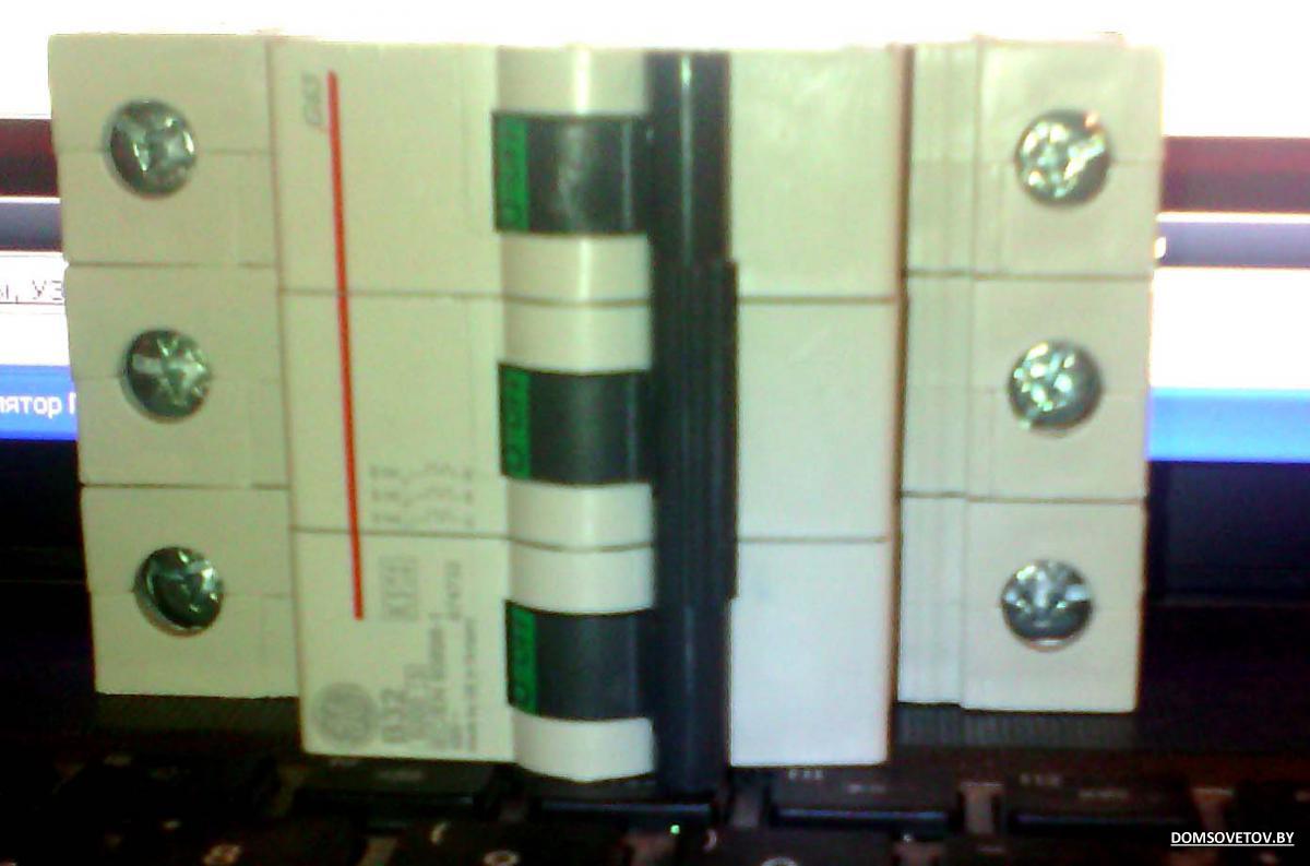

Valery_SY 18.12.2015 02:11
Андрей.80, General Electric линейка Redline посмотрите. Там очень много всяких штучек в каталоге к различным автоматам предлагают. Можно у нас купить в abn.by Качество оборудования отличное. А шире ассортимент мало кто производит. Но доп отверстия у них тоже отличаются от гомельских.
http://www.domsovetov.by/imagehostin...3404642de9.jpghttp://www.domsovetov.by/imagehostin...34043e7680.jpghttp://www.domsovetov.by/imagehostin...340426ec34.jpg
А зачем нужен этот расцепитель Миртек-232?
Стэлс 18.12.2015 08:34
@Андрей.80, просветите чайника-а для чего ставите расцепитель после автомата?
Андрей.80 18.12.2015 10:33
@Valery_SY, @Стэлс, сбыт требует ограничивать потребляемую мощность, и для этого к автомату цепляют расцепитель управляемый эл.счётчиком. А как у вас решают проблему с ограничением? Другие приборы?
