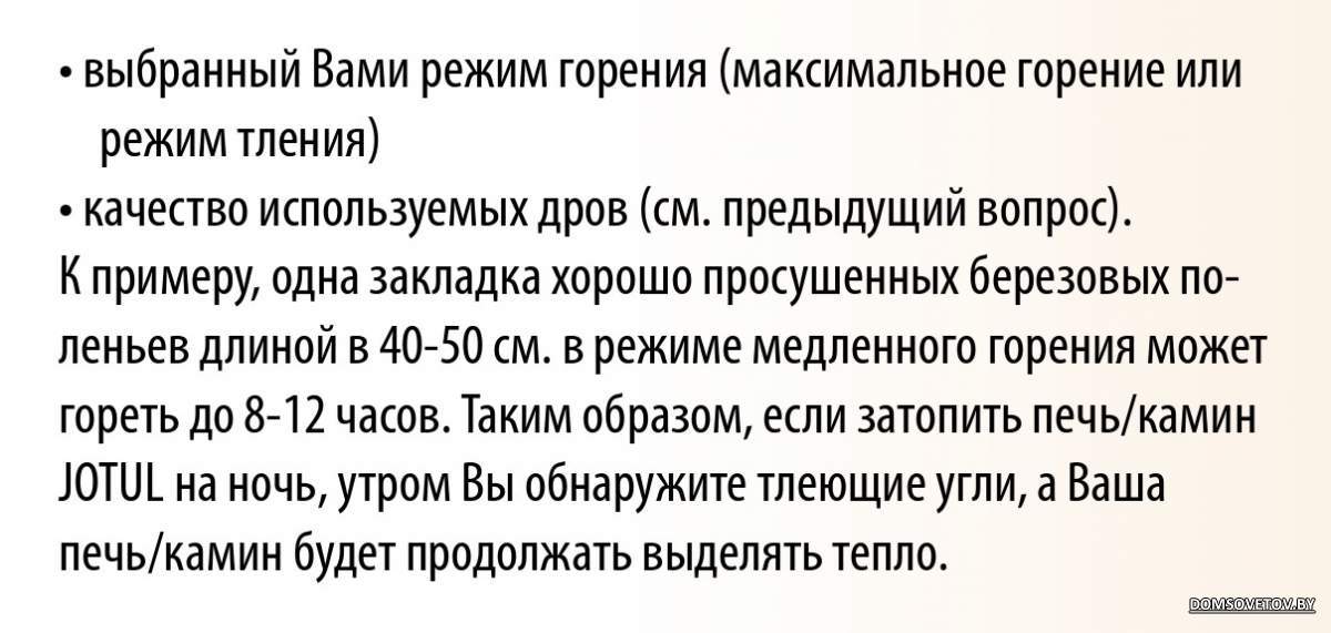

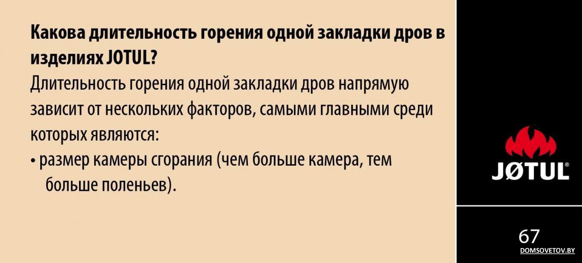

Уже говорил, но еще буду, т.к. уточнил площадь. С внешней подачей воздуха печь была бы предпочтительнее. Просто я в Jotul Book вычитал, что для продолжительности медленного горения лучше будет бОльшая топка:
http://www.domsovetov.by/imagehostin...e9306b2c44.jpg
http://www.domsovetov.by/imagehostin...e937d4e562.jpg
и поначалу думал брать F500, но....
В Сафткаре однозначно сказали, что 500-я на малой мощности с недозагрузкой топки на медленном горении будет гореть с частичным недожогом.:bl: И сразу посоветовали F3TD. Я согласился , но когда уточнил площадь, оказалось, что не 75м2, как я вначале сказал специалисту Сафткара, а 103м2.
Единственное, что т. к. печка будет не основным теплогенератором, то, видимо, можно брать заведомо с меньшей мощностью: сколько печь даст тепла, столько котел сэкономит.
В общем, мучаюсь между F3TD и F400. Только не великовата ли F400 окажется? :bw:
