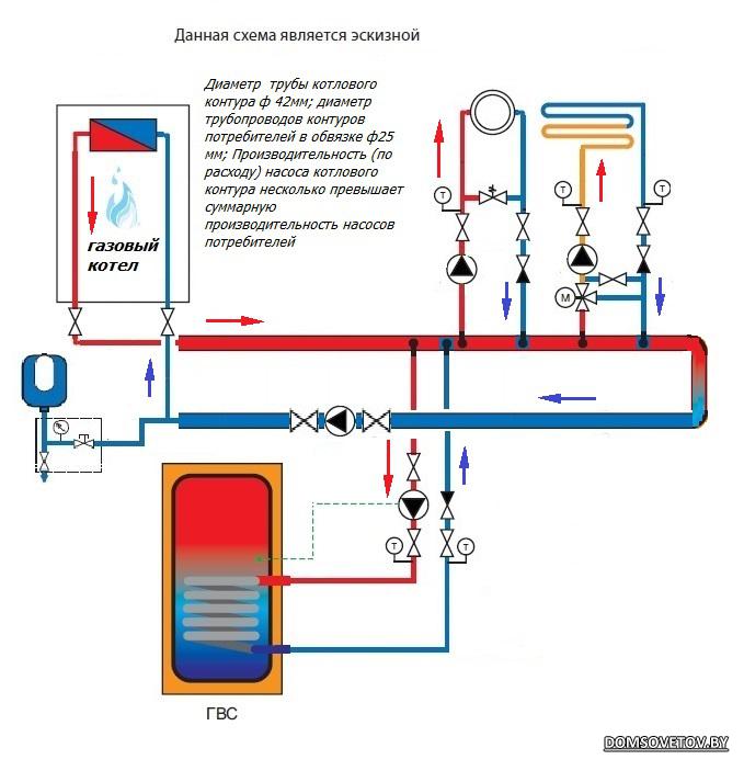

На обсуждение почтенной публики и обмывание косточек ;) прожжёнными монтажниками предлагаю схему обвязки мини-котельной. Критика приветствуется. Тем более, что сам пока не понял, где могут крыться подводные камни.http://www.domsovetov.by/imagehostin...07dc2e1e02.jpg
ignatov 21.07.2016 11:18
Появилась лет 15 назад , если правильно запомнил, от американской кампании Laars, в России продвигала фирма Гидро-Лого: так называемая схема первичных-вторичных колец.
Можно считать разновидностью гидрострелки, нужно учитывать последовательность подключения потребителей (вторичных колец), поскольку температура теплоносителя падает за счет подмеса обратки. На схеме самая горячая в бойлер, далее радиаторы, последний теплый пол. Вполне себе живая схема, доводилось применять, получается компактнее чем гидрострелка + коллектора, но это же самому надо варить-паять, проще купить готовые группы быстрого монтажа :ag:
Славка 21.07.2016 11:48
О! Колечки )) Помнится Юра фотки выкладывал монтажа. И если не изменяет память, то ещё важны расстояния между подачей и обраткой вторичных колец.
Зы. У гидролого красивые коллектора были
mastersven 21.07.2016 12:34
Обыдна, да :(. Выходит, всё толковое уже изобрели до нас ?
