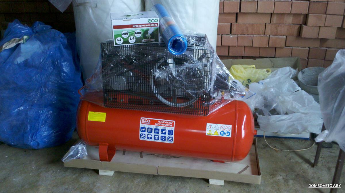

Димакратия 26.08.2015 23:21
Обновки :):
http://www.domsovetov.by/imagehostin...e1fc370c7a.jpg
З.Ы. Компрессор тяжеленный - просто жесть...
Brownxc 27.08.2015 12:45
@Димакратия, а кроме покраски под какие еще цели этот агрегат планируете использовать?
Димакратия 27.08.2015 13:32
Пока только под покраску.
Потом может какой пневмоинструмент прикуплю.
Brownxc 27.08.2015 13:42
Я слышал что под покраску надо еще какой-то масло-влагоулавливатель применять, т.к. есть вероятность попадания в выдуваемый воздух влаги и капелек масла за счет конденсации в ресивере.
Domik315 27.08.2015 20:01
Сообщение от Brownxc (Сообщение 235945)
Это само собой необходимо! Без фильтров работать не получиться. Лучше ставит пару, грубая и мелкая очистка. И еще, у есо есть больное место - кнопка аварийного(перегрева) выходит из строя очень быстро. Вместо нее ставят обычный автомат.
