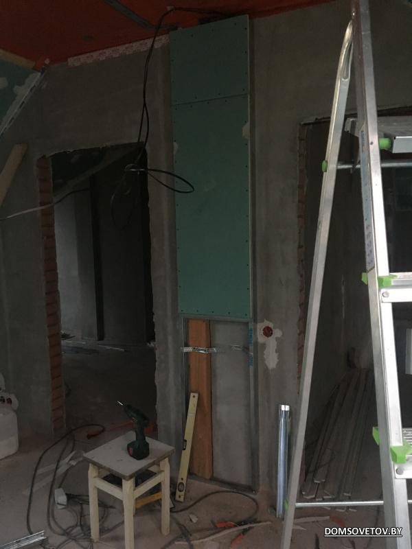

Сделал декоративный короб вокруг подпорного бруса кровли, отголоски криворуких кровельщиков, приходится теперь городить конструкции :(

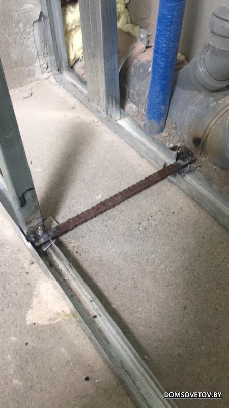

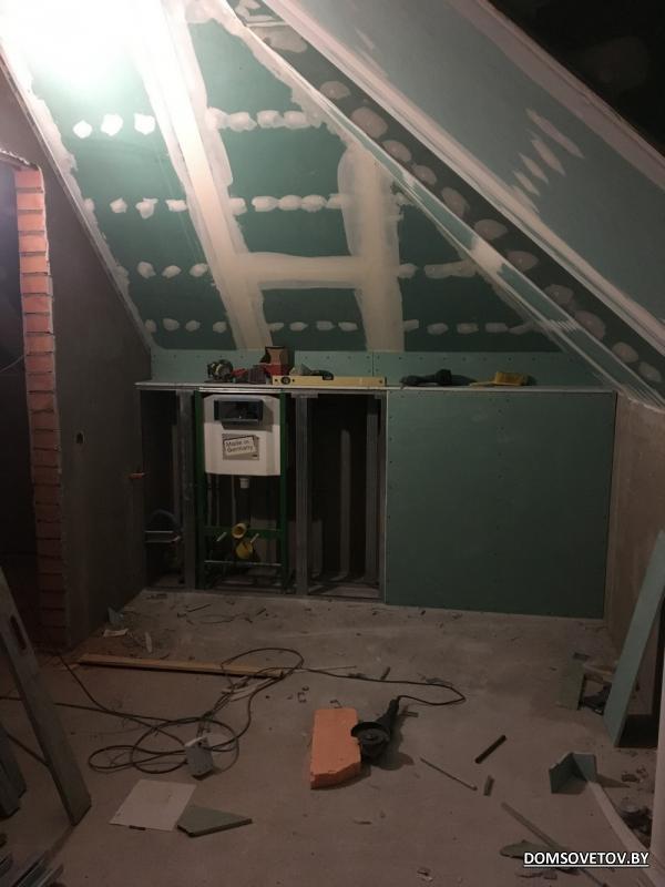

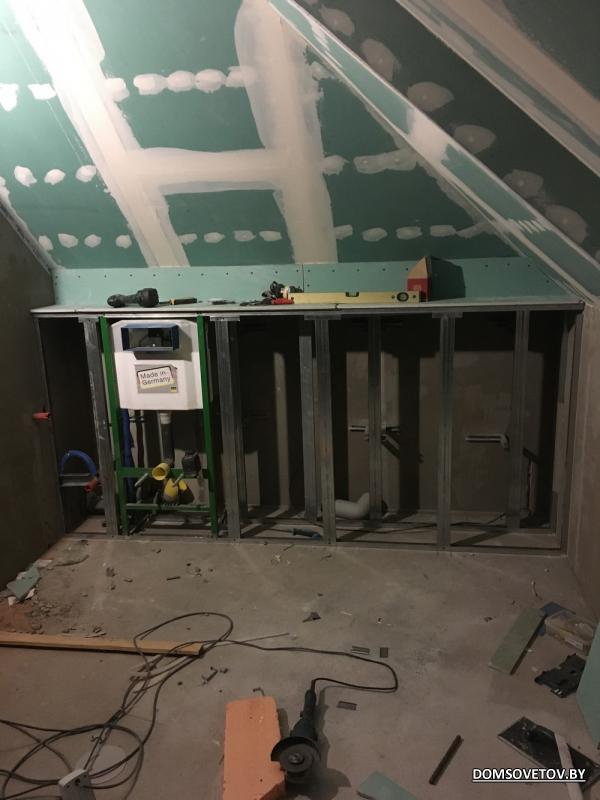

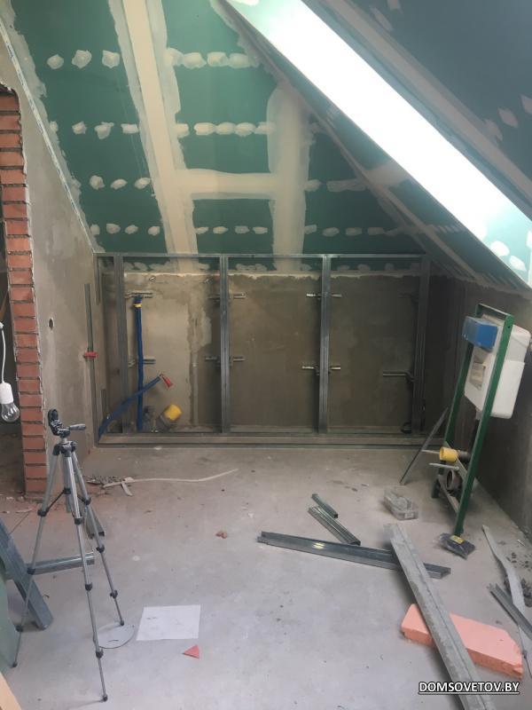

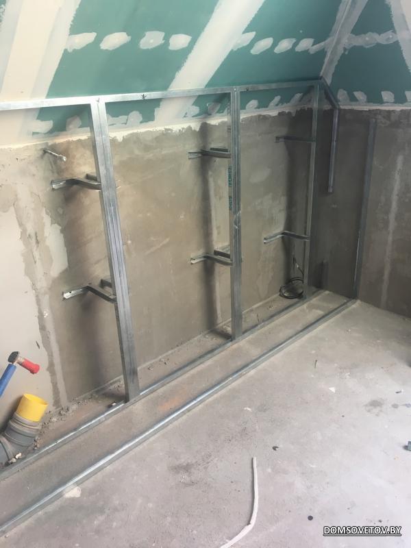

Переустановил инсталяцию, сделал какую-то конструкцию (долго думал как реализовать эту задумку, ведь у меня не во что было крепить верхний профиль к наклонному скату).
Стойки инсталяции просто приварил арматурой к старым пяткам. Уж очень не хотелось сверлить теплый пол :)
