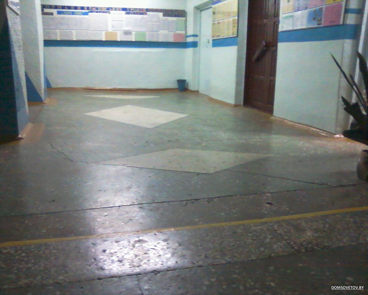

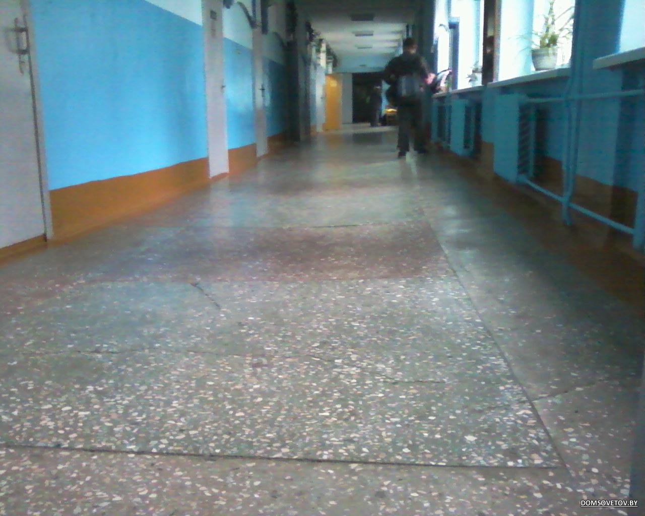

Serene, объём бетона выйдет из площади вашего дома и толщины плиты, может и меньше чем 20кубов.
Сегодня был в одной из школ г. Гомеля и наблюдал картину "Полы по грунту". Не знаю причину этого явления, но "это" уже более 10 лет. Так что технологию уплотнения нужно блюсти.
http://www.domsovetov.by/imagehostin...6c9610cfcb.jpghttp://www.domsovetov.by/imagehostin...6c95d4a069.jpg
Pavel_GGS 22.10.2013 23:06
у меня в подвале подсыпка уплотненная и поверх всего 5 см стяжки из бетончика неармированной.
поверх стоят кирпичные самонесуще перегородки. в местах примыкания к несущим стенам должны быт трещины. а их нет.
периодически уровень подземных вод поднимается до низа стяжки. но песок нормаль трамбован. он не проседает
Вик 23.10.2013 00:24
Сообщение от Андрей.80 (Сообщение 161114)
Какие нах... полы по грунту.?!?! Мну такие стяжки вскрывал не раз... блин лучше вам не знать что туда комсомольци-ударники сували и как...
Андрей.80 23.10.2013 01:53
Спрошу у старожилов, как давно полы просели.
