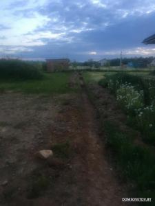

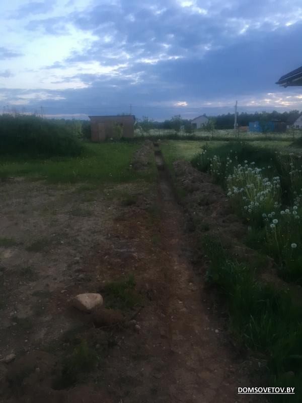

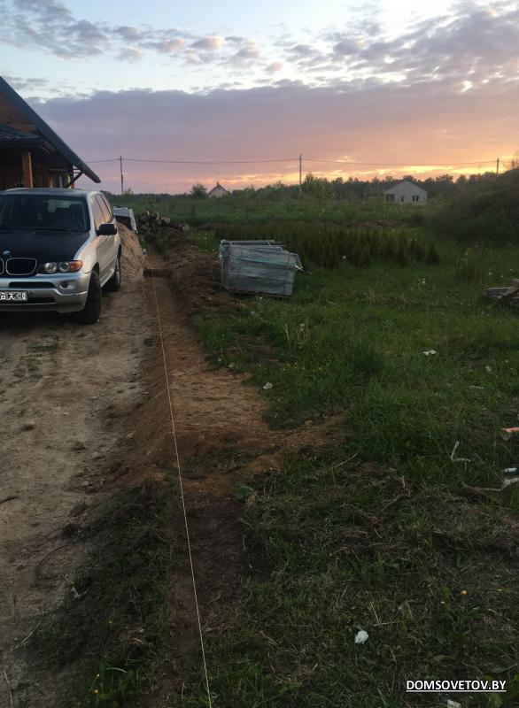

Двигаю процесс с установкой забора. Пока идут раскопки, подкопки :)
http://www.domsovetov.by/imagehostin...47a0e23652.jpghttp://www.domsovetov.by/imagehostin...47a12bc417.jpg
sergN 22.05.2018 23:54
мелковато будет...
Lama 23.05.2018 01:09
Сообщение от sergN (Сообщение 308049)
мелковато будет...
Возможно, но смотря для чего. Это ведь основание для забора, а не подпорная стенка. Или что-то другое имелось ввиду?
Alexus 23.05.2018 07:00
@Lama, имелось в виде, наверно, отсутствие отверстий под столбы, которые потом будут. Вполне нормальная глубина - зачем дальше заглубляться-то...Только фундамент ворот я на всю глубину залил (1.2 м).

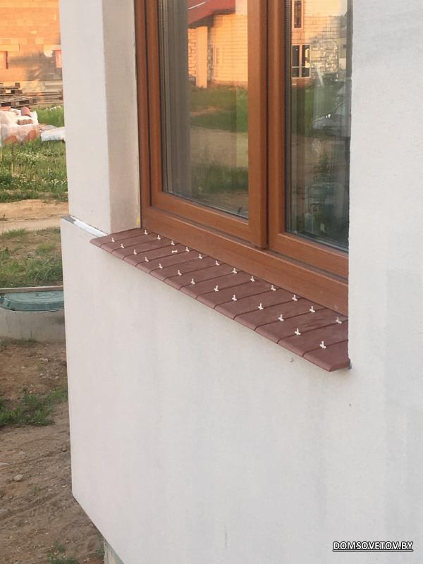

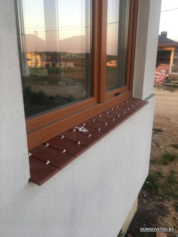

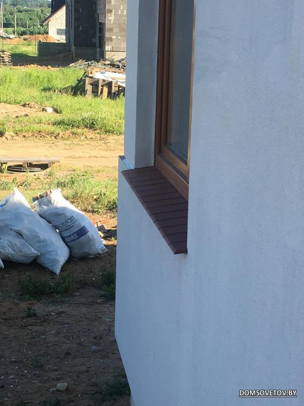

Наступили теплые деньки и я приступил к отливам. В живую довольно симпотично получается :)
Крестик 3 мм, фугу подберу в цвет, свес от линии фасада 4 см (потом декоративка еще немного уберет). Вот только не знаю как торец подрезанной плитки обрабатывать чтоб было не заметно что она подрезана. Наверно так называемая "черепашка" нужна.
http://www.domsovetov.by/imagehostin...073ef64ef4.jpghttp://www.domsovetov.by/imagehostin...073fdadfa2.jpghttp://www.domsovetov.by/imagehostin...073db703a8.jpg
Zatylok 01.06.2018 09:19
я такие не подрезал, а подбирал шириной шва, на глаз все ровно не заметно разница в 1мм на разных окнах, а набегает порядочно на 15-20 швах. Может мне просто повезло ) и окна у меня тоже дерево, такой же оттенок
Lama 01.06.2018 10:14
@Zatylok, да, я тоже так сделал на всех. Но у меня есть узкое окно, 50-60 см, там вот мне и стал этот вопрос стопором :( 6 см нужно куда-то спрятать :)
Еще спрошу раз уж такие же отливы, а шов между рамой и отливом чем заделывали или не заделывали вовсе?
